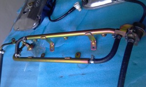

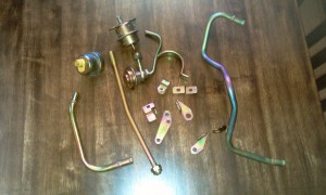

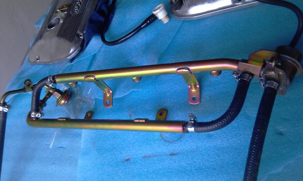

Cosi dalšího ze zahrádky
Tímto by měli být všechny takto povrchově upravené díly z motorového prostoru obnoveny... Ne všechno bude vidět, ale pro ten pocit:)

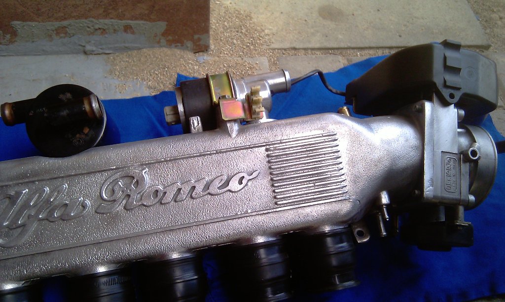

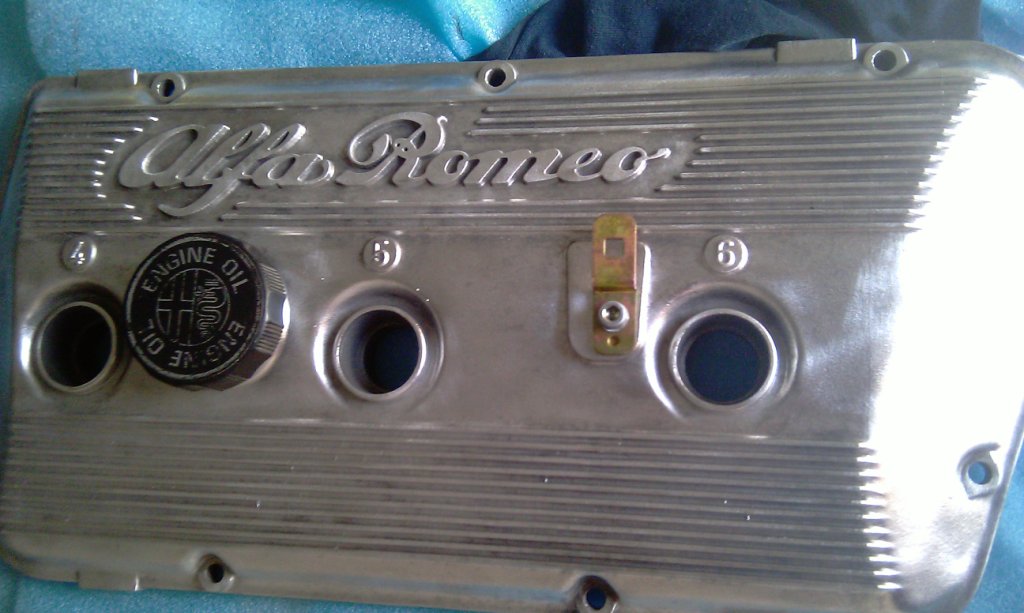

Tak malá ochutnávka, jak to asi bude vypadat

No ještě aby to pak dokázal někdo složit. Dneska jsem konečně vyndal tu krabici dílů co byla v kufru a které se chystám všechny řádně vyčistit a nakonzervovat
Skoro polovinu dílů jsem viděl prvně v životě a nemám teda ani šajnu o tom, kam a jak patří...
Spoléhám na to, že Martin už těch V6 pár poskládal... Jinak si budu muset vytisknout celej ePER

Mám velkou radost, že ses pustil do tak hluboké renovace.
Tyto auta si to zaslouží.

když tak koukám na ty fotky, začínám mít dojem že bude moje práce nejslabším článkem .... Alespoň ty nápisy se mohly vzít do zrcadla. Ten zinek je excelentní
Nevím co máte na tom zinku. Je to normální standart, který je naprosto běžný ve všech galvanovnách. Samozřejmě člověka potěší. když to vypadá nově a čistě, a tak by se měly dělat všechny repase, které mají za něco stát.
- Příspěvky: 9315
Je to pravda, ten zinek je sranda, i to v podstatě nic nestojí, ale výsledek je úžanej...

Vypadá to zatím moc dobře. Už se moc těším, až bude motor kompletní
Kolínka dorazily, včera se sundal starý povlak, dnes brus, zítra jdou do linky na pokovení. Do konce týdne odešlu. Alfisti mají u mne protekci.Hampice píše:Je to pravda, ten zinek je sranda, i to v podstatě nic nestojí, ale výsledek je úžanej...
Btw, kolínka tedy dorazili?
Jinak mohu říci jediné, originály z výroby jsou docela ošizené, je na nich velmi slabá vrstva. A co jsem dělal už několikery, tak některé byly s mezivrstvou Cu, některé jen Cu bez Ni a některé jen chrom. I výbrusy skoro O. Jen trochu ošmrdlané po ohybu a hotovo.
Origo technologie výroby byla taková-nejprve ohyb a tvarování za studena, lehký ošmrdlání brusivem, pak napasování příruby a tvrdé zapájení/ zřejmě nějakým kompositem s niklem/ nakonec povrchovka. Mnou provedená repas je daleko lepší než originál. Toliko na vysvětlenou.
