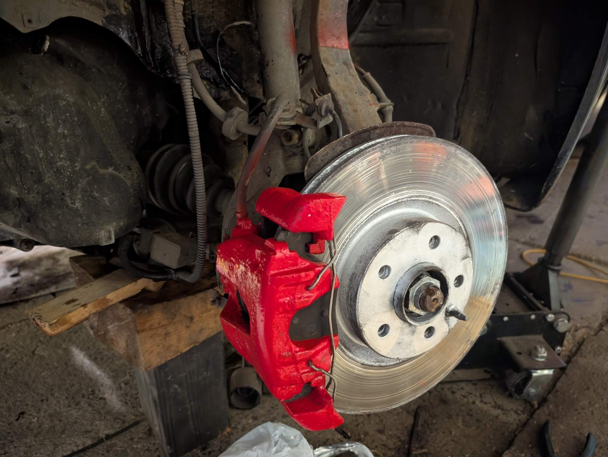

-Rozhýbání a rychlo lakování předních brzd

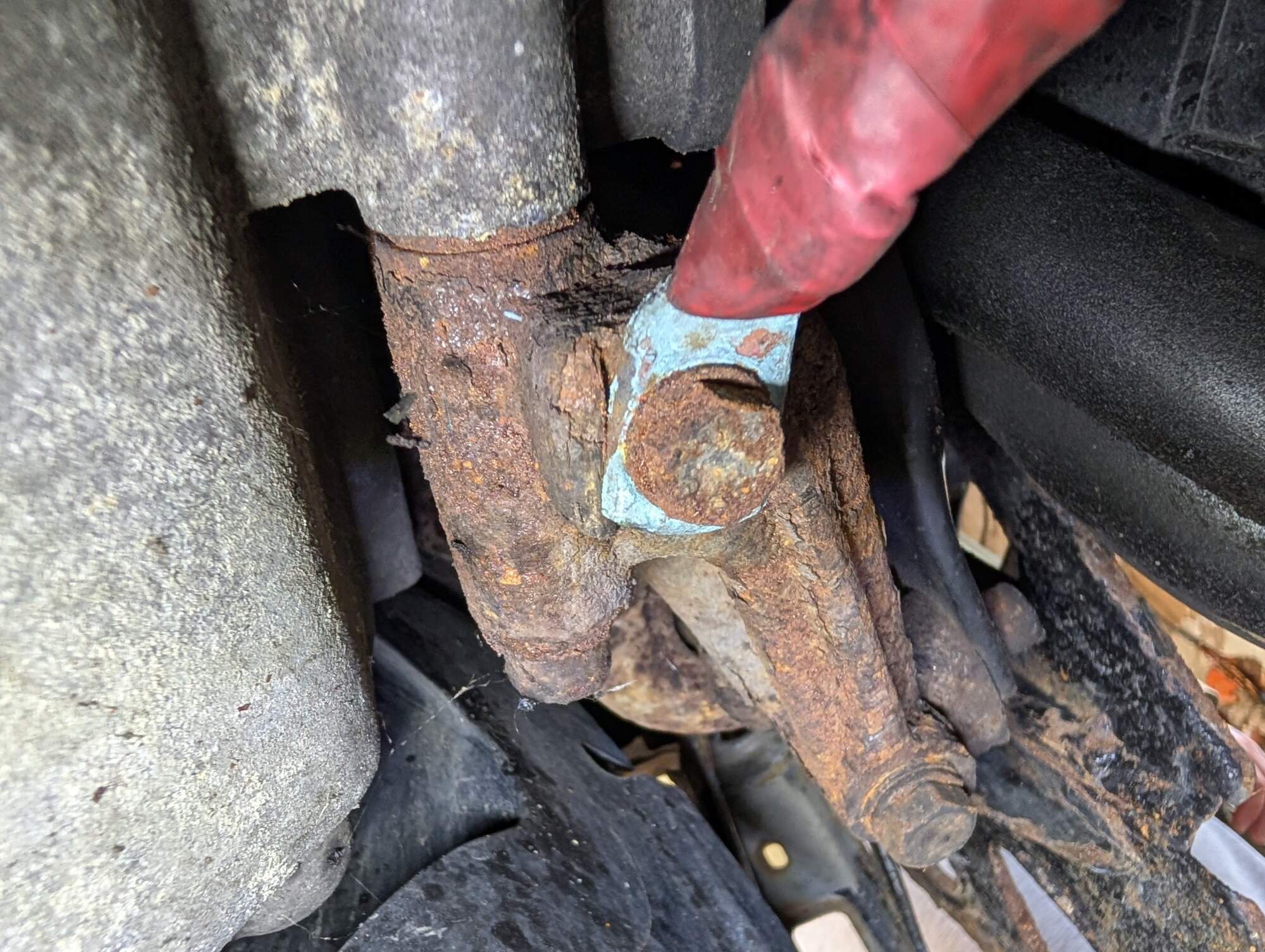

-oprava ukostření baterky

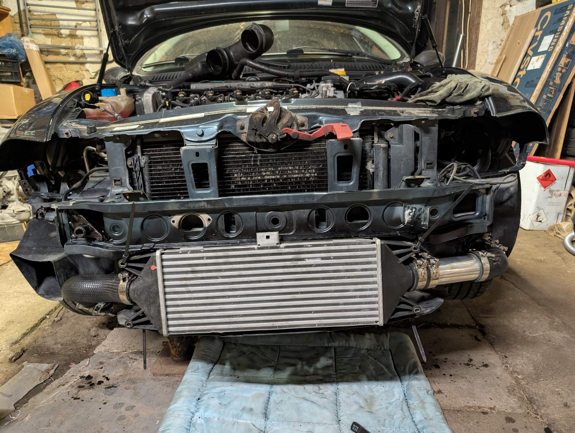

-Pak sem si řekl že opravím děravý intecooler a zrovna sem tam hodil velký front mount protože proč ne

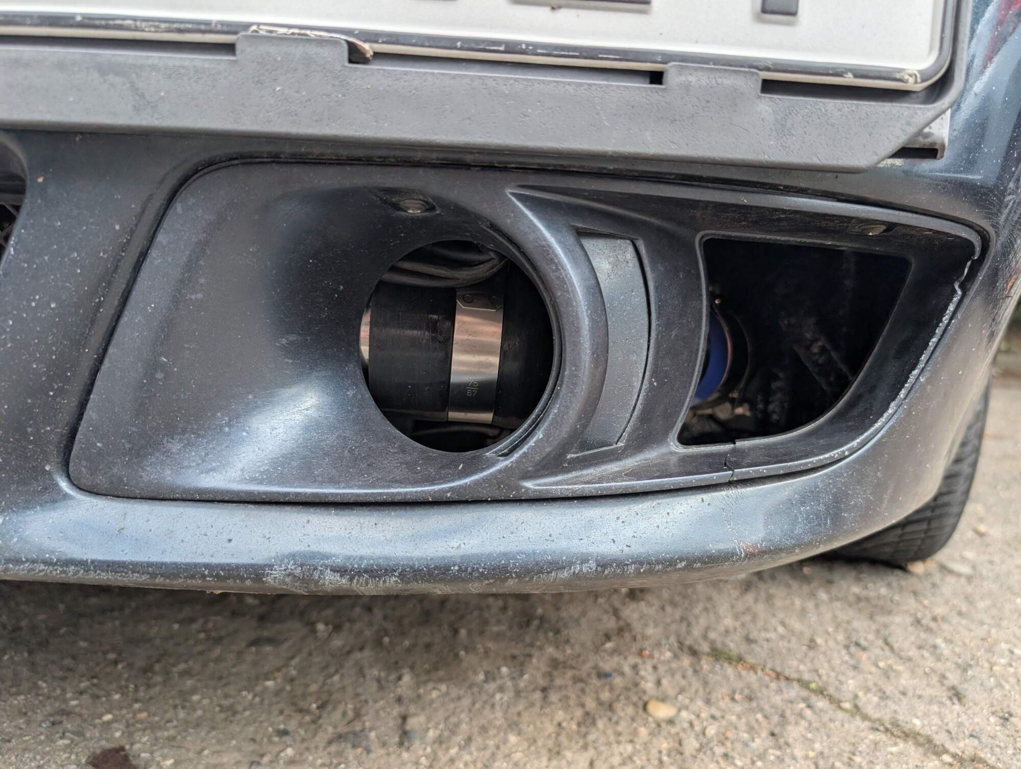

A abych nezapomněl vyřešil jinak denní svícení, protože se tam původní s velkým intercoolerlem nevlezlo. Je to takové zajímavé jak je to zhaslé do žlutého odstínu
