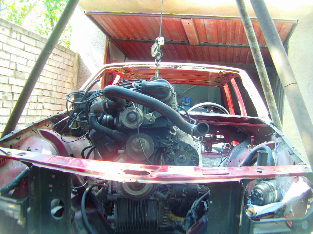

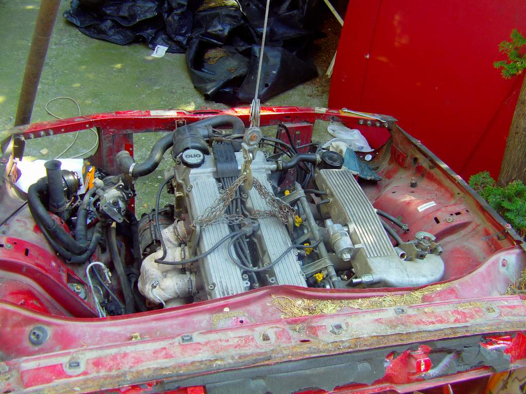

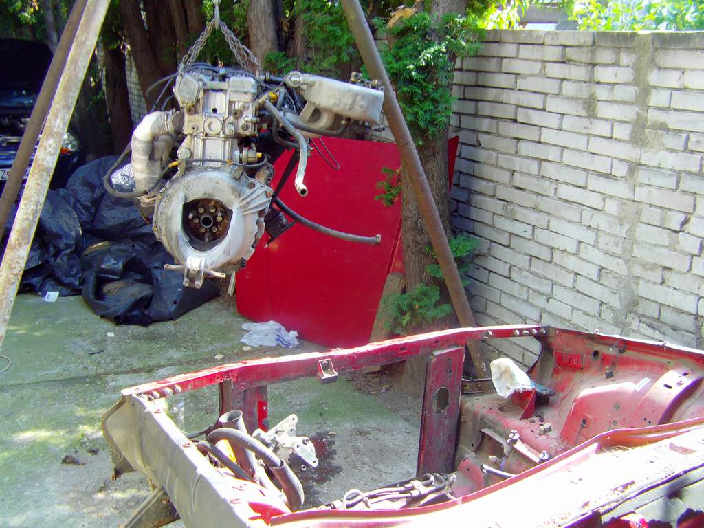

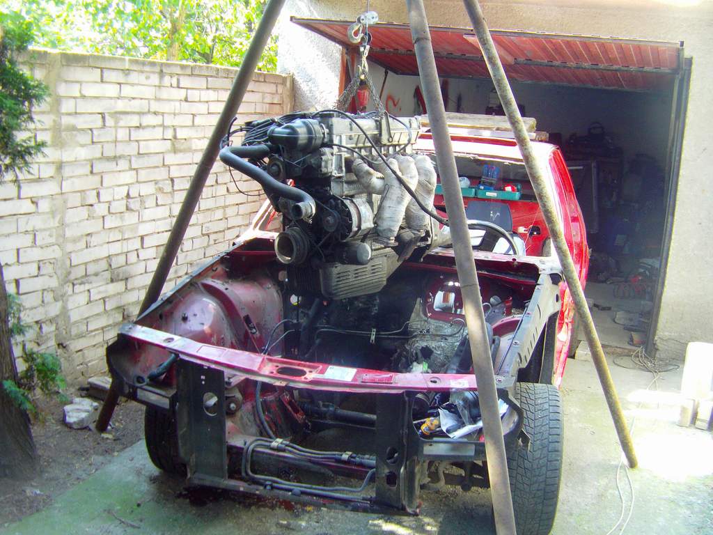

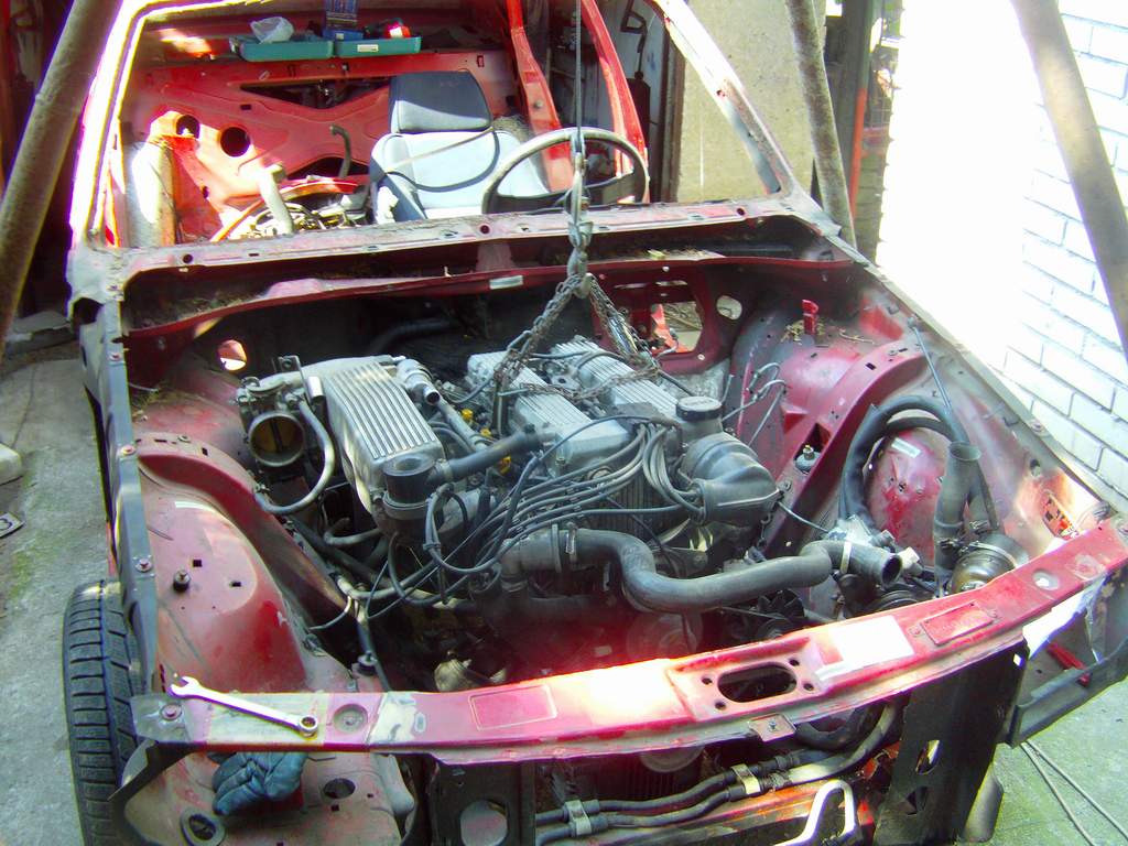

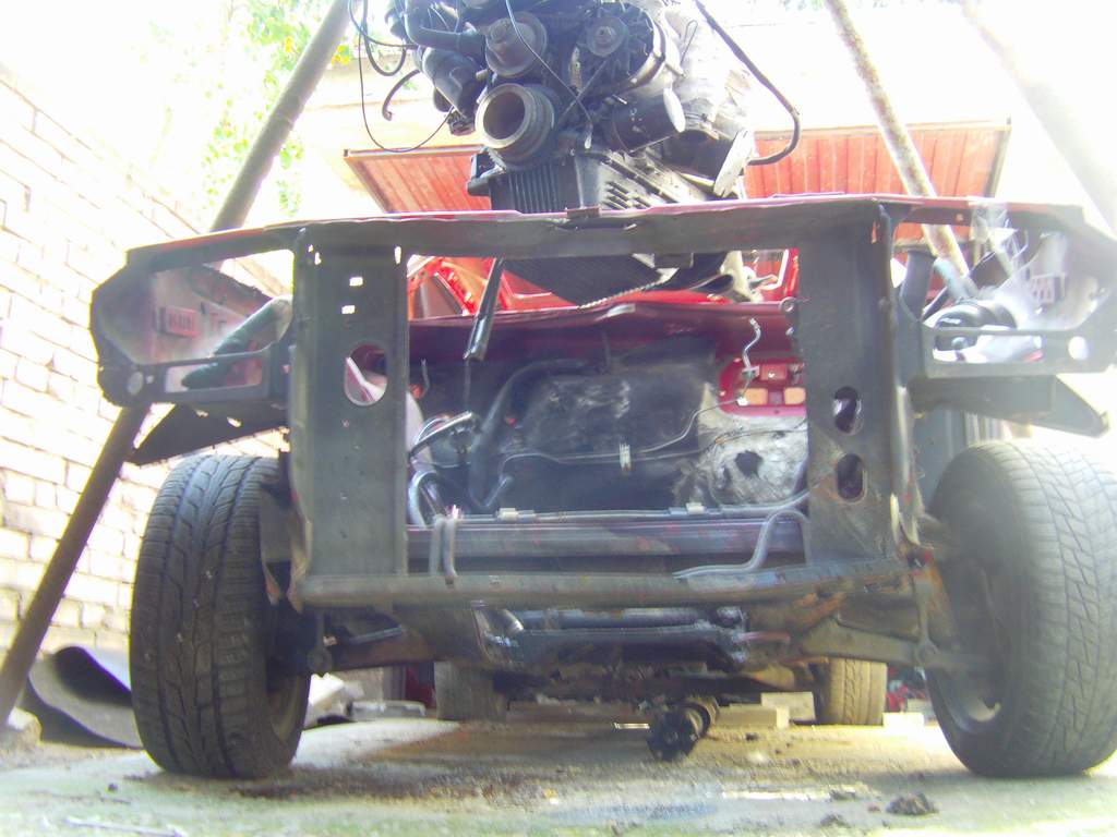

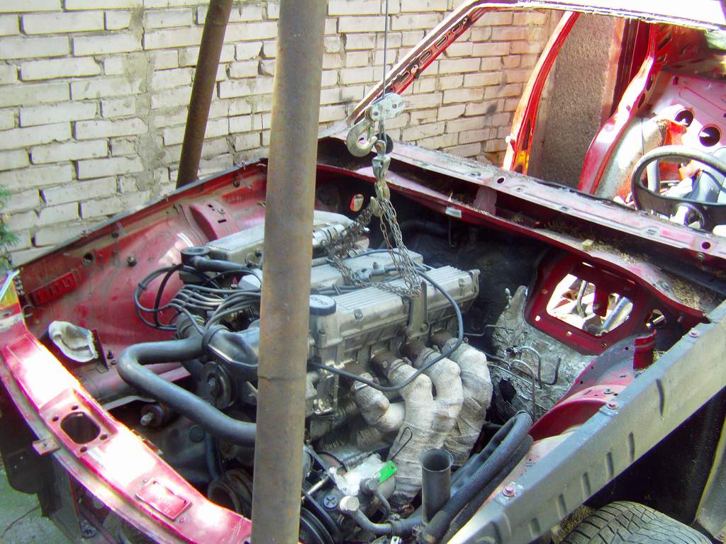

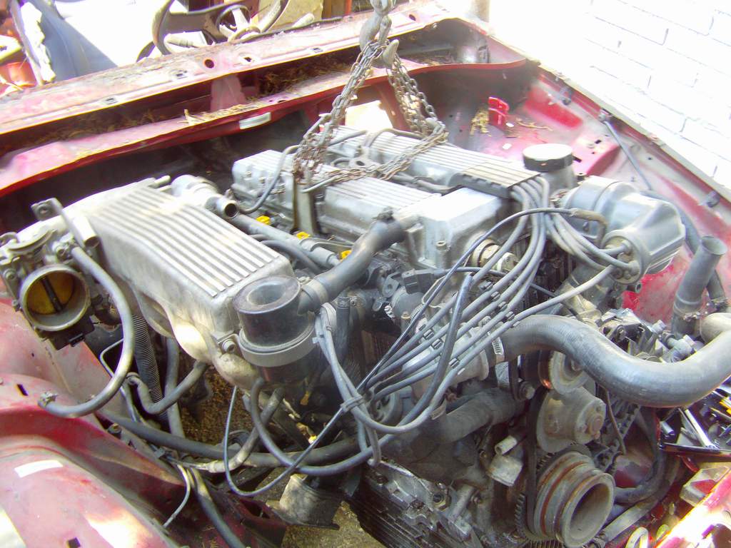

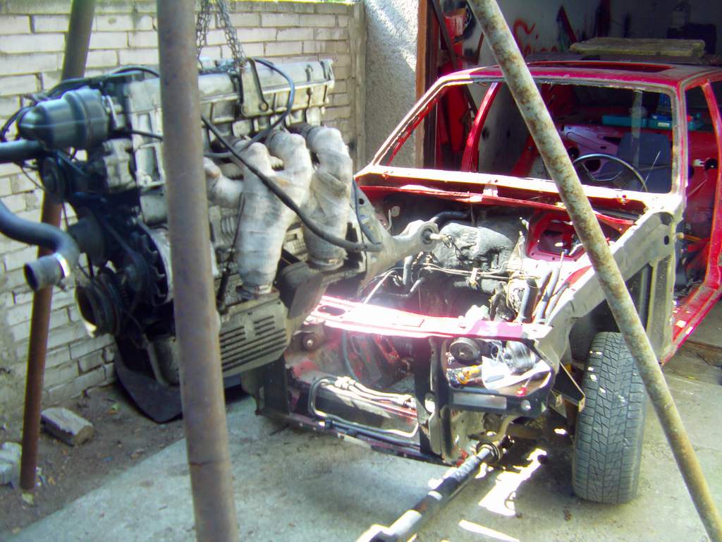

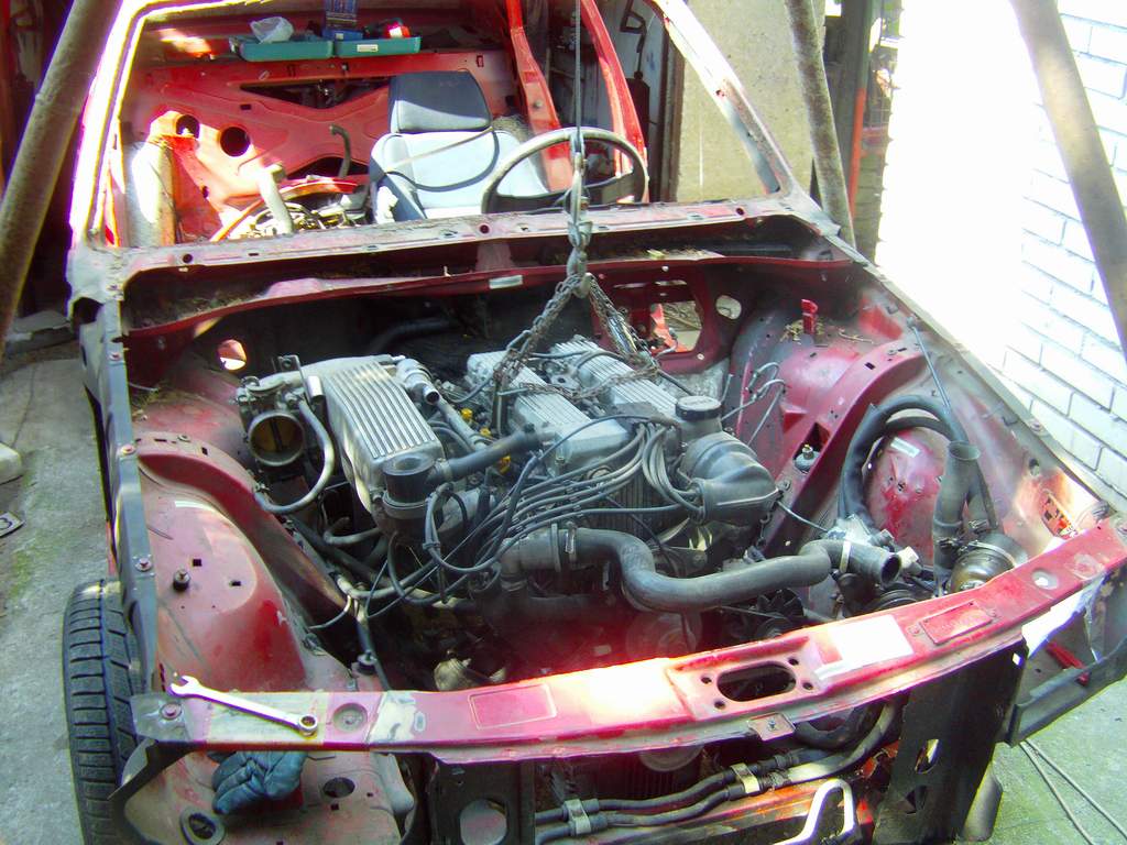

Re: Oprava 75 od ApoZ

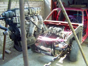

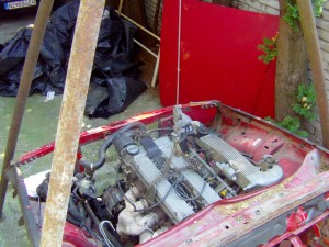

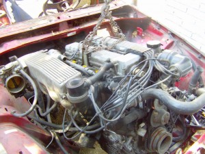

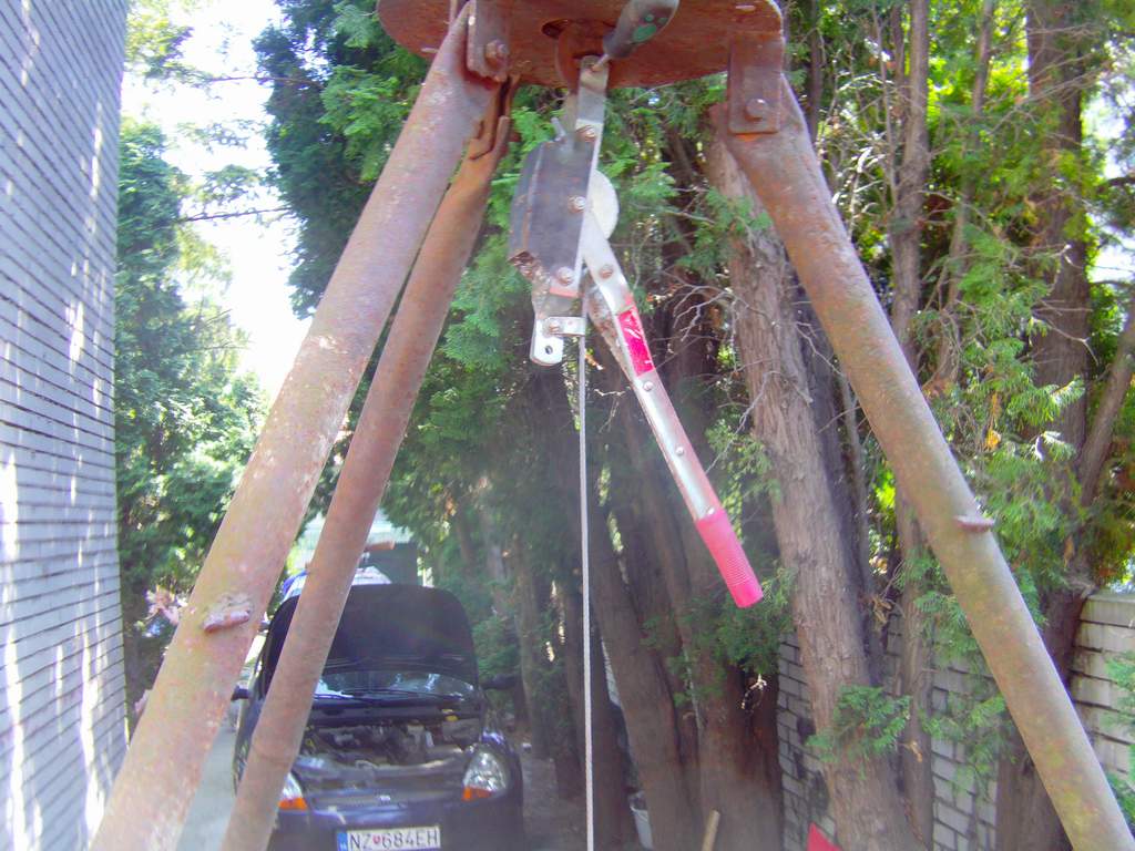

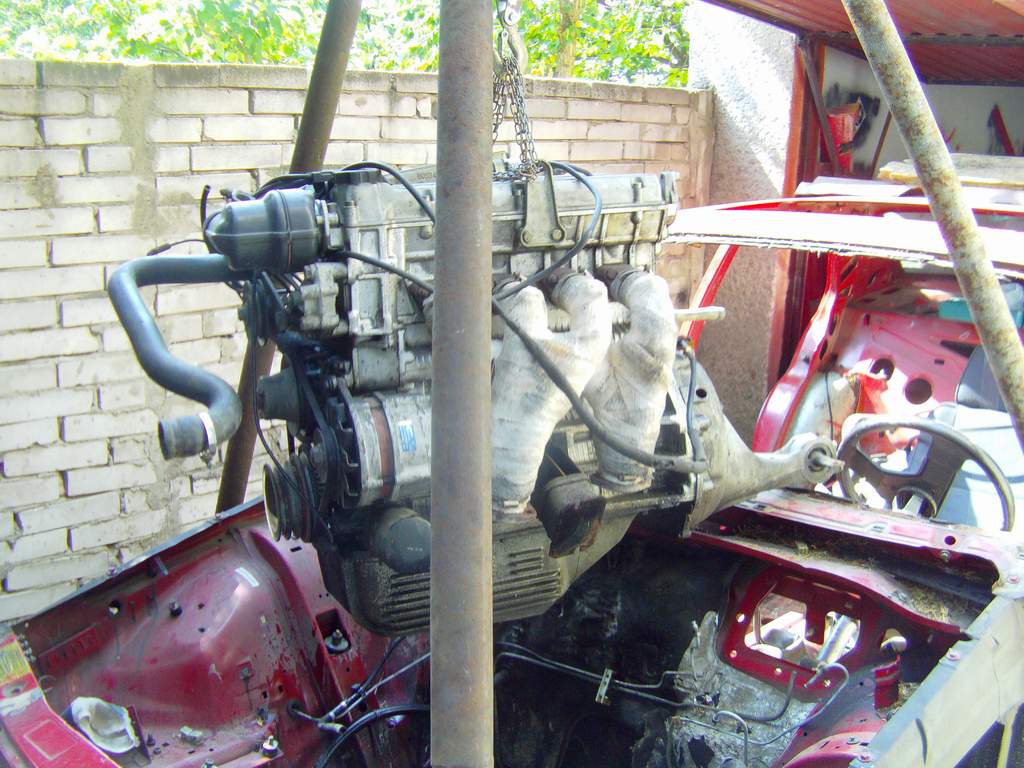

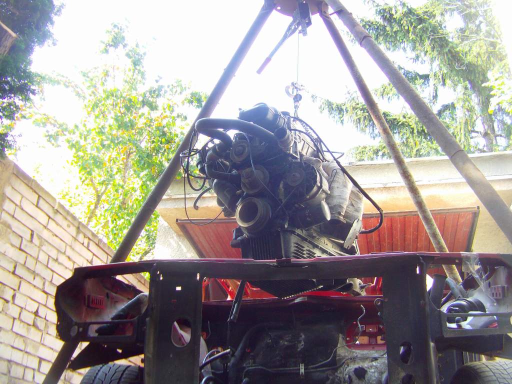

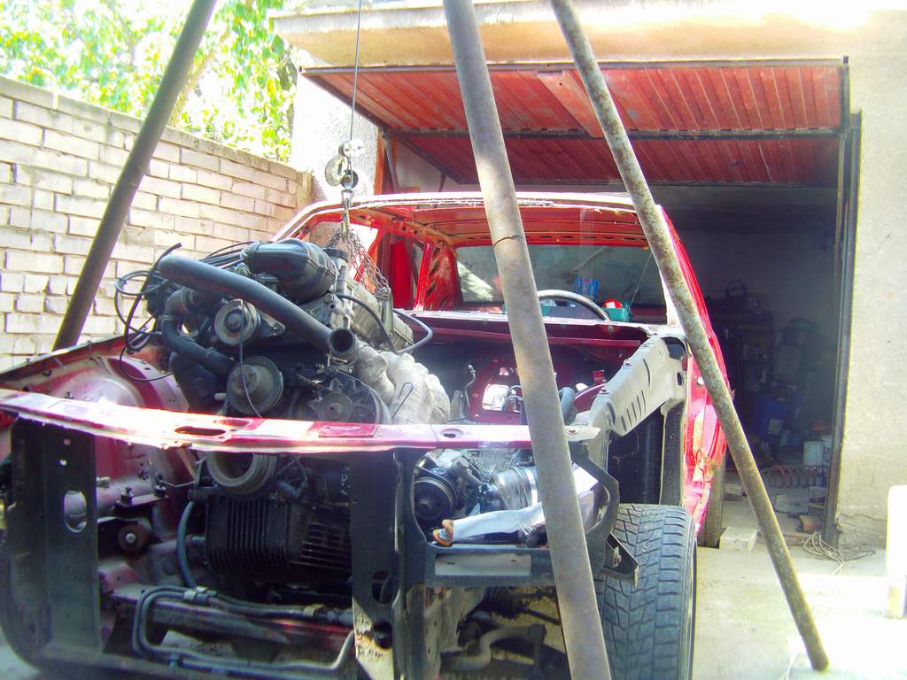

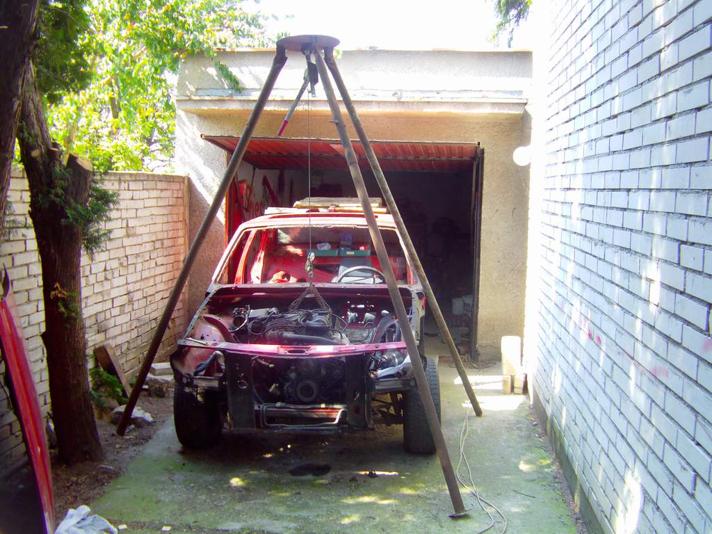

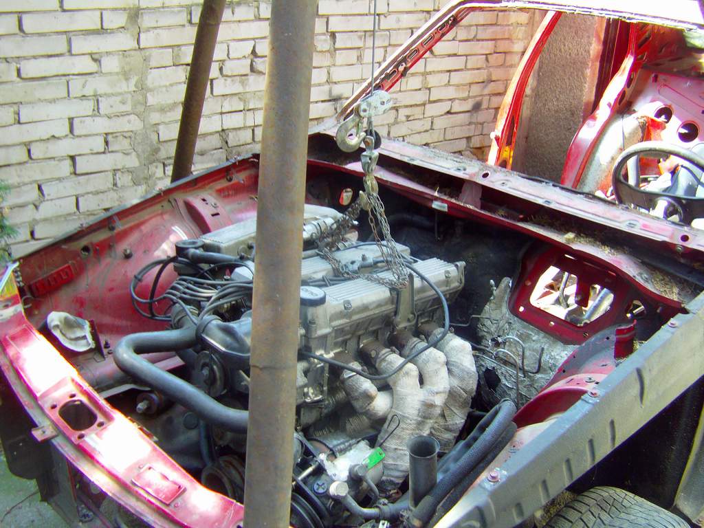

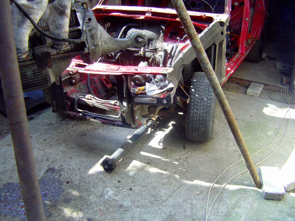

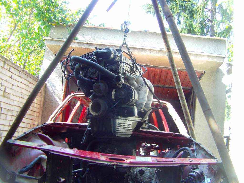

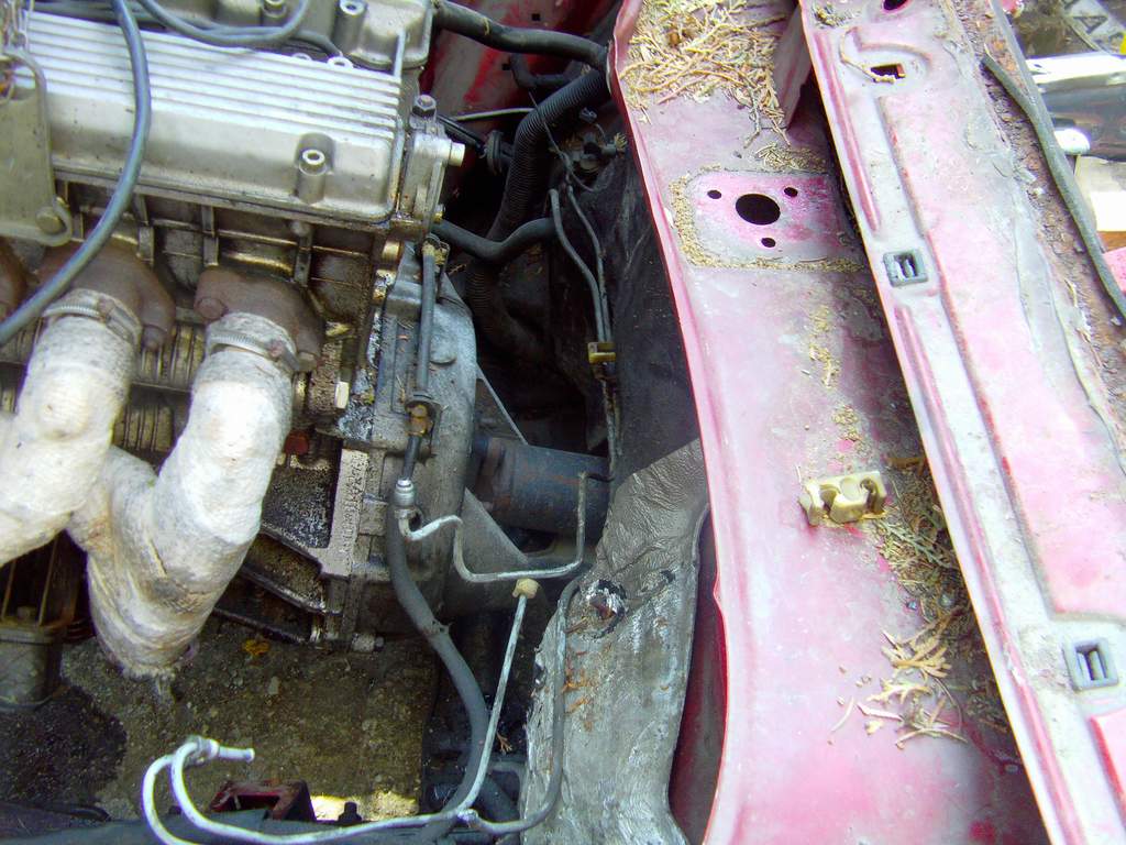

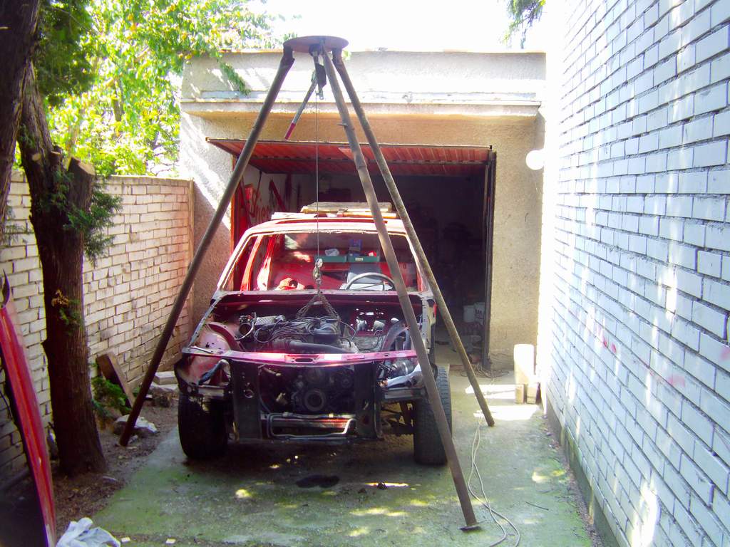

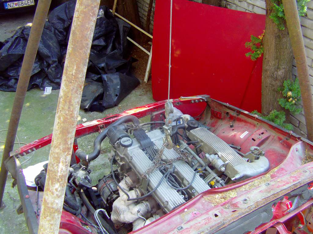

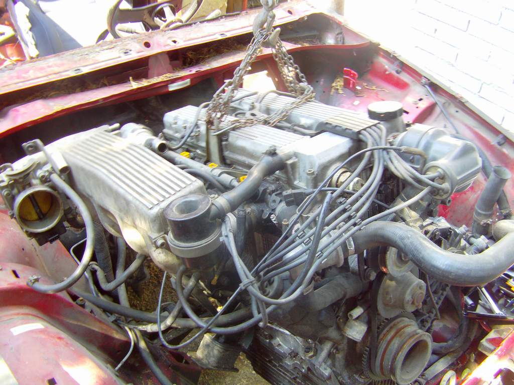

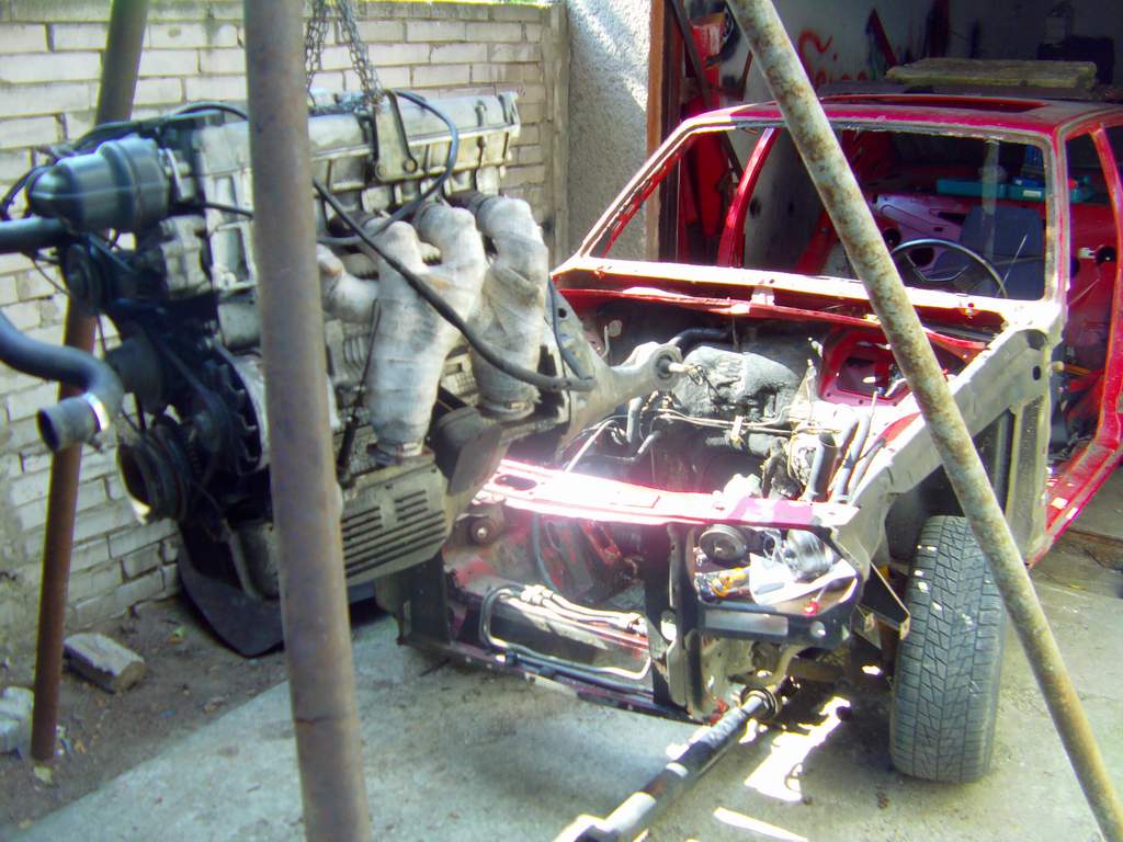

Takze dnes KONECNE bolo pacientovi odobrate jeho cuore sportivo, a to bol zaroven jej posledny organ na odobratie. Pacient je mmt drzany v umelej kome, z ktorej ked sa preberie tak dufam ze bude majitelovi, alias mne
dobre sluzit. Motor sa nakoniec tahal aj s kardanom, ale po miernom podvihnutu agregatu sa podarilo tu "kralovsku hriadel" odpojit od zotrvaku a motor uz siel vonka jedna radost. Na aute ostava uz len zadne sklo, a ked sa aj to vyberie, tak mam ciste zelezo. Musim si rozmysliet resp. musia ludia co tomu rozumeju doporucit ci pieskovat a ked ano, tak si musim zistit ci peiskovat s napravamy atd atd...

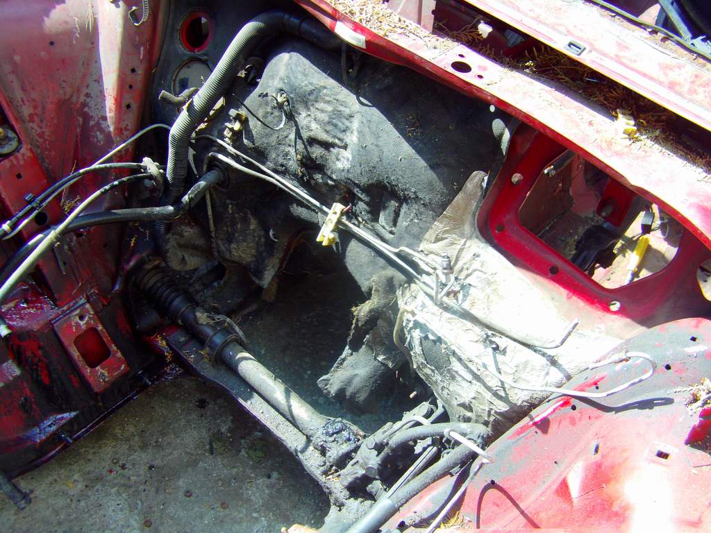

taka otazka k vyvaraniu podlahy, da sa zohnat nahrada podlahy ako diel? Ale predpokladam ze asi nie. Napada ma to preto, ze ked bude muset ist vacsi kus vonka(co bude muset), tak to staci nahradit proste plechom a hotovo? Teda jasne ze by to stacilo, ale plech je rovny a podlaha je miestami taka perforovana, viem sa sa jedna vlastne len o estetiku, pod kobercom to stejne neni vidiet, ale tak...
Alfa Romeo Stelvio Q4
- RV147
- Příspěvky: 2138
- Bydliště: Pardubicko
Něco jde samo plechem, něco se musí vyklepat, nebo svařit z více kusů, Kůrkyn to měl kdysi na stránkách.
- Milano75
- Příspěvky: 5150
záleží jestli to chceš na účel nebo aby to mělo nějakou hodnotu, na ameriku plánuji navařit podlahu z jiného auta tak aby to nebylo poznat, kdežto u TD je jen kus plechu neformenýho.
- Rasputin
- Příspěvky: 1968
- Bydliště: Nitra
to je prave to, ze kastlu by som chcel viac menej zachovat aj tu perforovanu podlahu, aj ked na funkcnosti to nema najmensi vplyv ci to bude rovny plech alebo zopar vydutin navyse. Kurna musi sa mi nato pozret kamos co to mozno bude vyvarat(ak sa nato da, hehe) ze co povie, to ze chcem prevarit cely zadny blatnik z inej kastle som mu zatial radsej zatajil

dalsai otazka ohaldom vybraneho motora, tento motor by som rad nechal ako zeleznu stockovu rezervu. Otazka ako ho spravne uskladnit/zakonzervovat. Momentalne je z neho vypustena chliadiaca kvapalina, olej ostal. Krom upchatia sania a vyfuku proti hrubej spine, je nutne este nieco? Trebaz aby to nechytalo vlhkost vo valcoch a naslednu povrchovu koroziu... alebo ja neviem co... olej nechat, vypustit??
- Příspěvky: 4916
aby jsi ho poradne uskladnil, tak valce az povrch naplnit olejem(nejen ze spodu, ale i zvrchu), aby nemely krouzky moznost zaoxidovat. Takto mi to jednou rikal jeden motorar. Osobne jsem to nijak nedelal, proste jsem zacpal vsechny diry hadrama, popripade igelitem, aby se tam nedostala vlhkost a takto jsem mel uskladneny motor pet roku a nyni ho mam v aute a jezdi, i kdyz ma uz komprese nejspise v.... protoze starty mam uz spatny....
- Milano75
- Příspěvky: 5150
nebo by se mělo s motorem pootáčet
a hadr v sání a výfuku, respektive ve všech luftech by měl být hodně mastný, aby odpuzoval vlchkost
- Rasputin
- Příspěvky: 1968
- Bydliště: Nitra
tak povedzme, ze dat vonka sviecky, naliat do valcov trocha oleja, pretocit par krat motor, a doliat olej do valcov, dat spat sviecky, upchat vsetky otvori, dajme tomu napustene olejom, a este trebarz aj doliat olej celkovo do motora, nech je co najviac zatopenych casti(kluka, ojnice...). Moze byt?
- Milano75
- Příspěvky: 5150
jo co nejvíc zatopit a stačí nějaký obyč olej

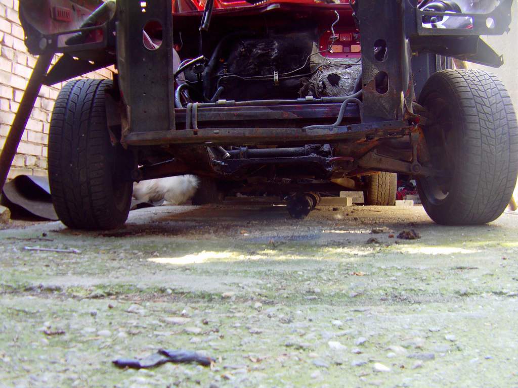

takze zadne sklo vyrezane, nakoniec sme to rezali s lankom z bicykla na brzdu co sa pouziva... Ve dvoch to slo celkom skusne. Auto je mmt komplet odstrojene, uz len zadna naprava, a predne zavesy, ale kvoli mobilite tie zatial ostavaju.
