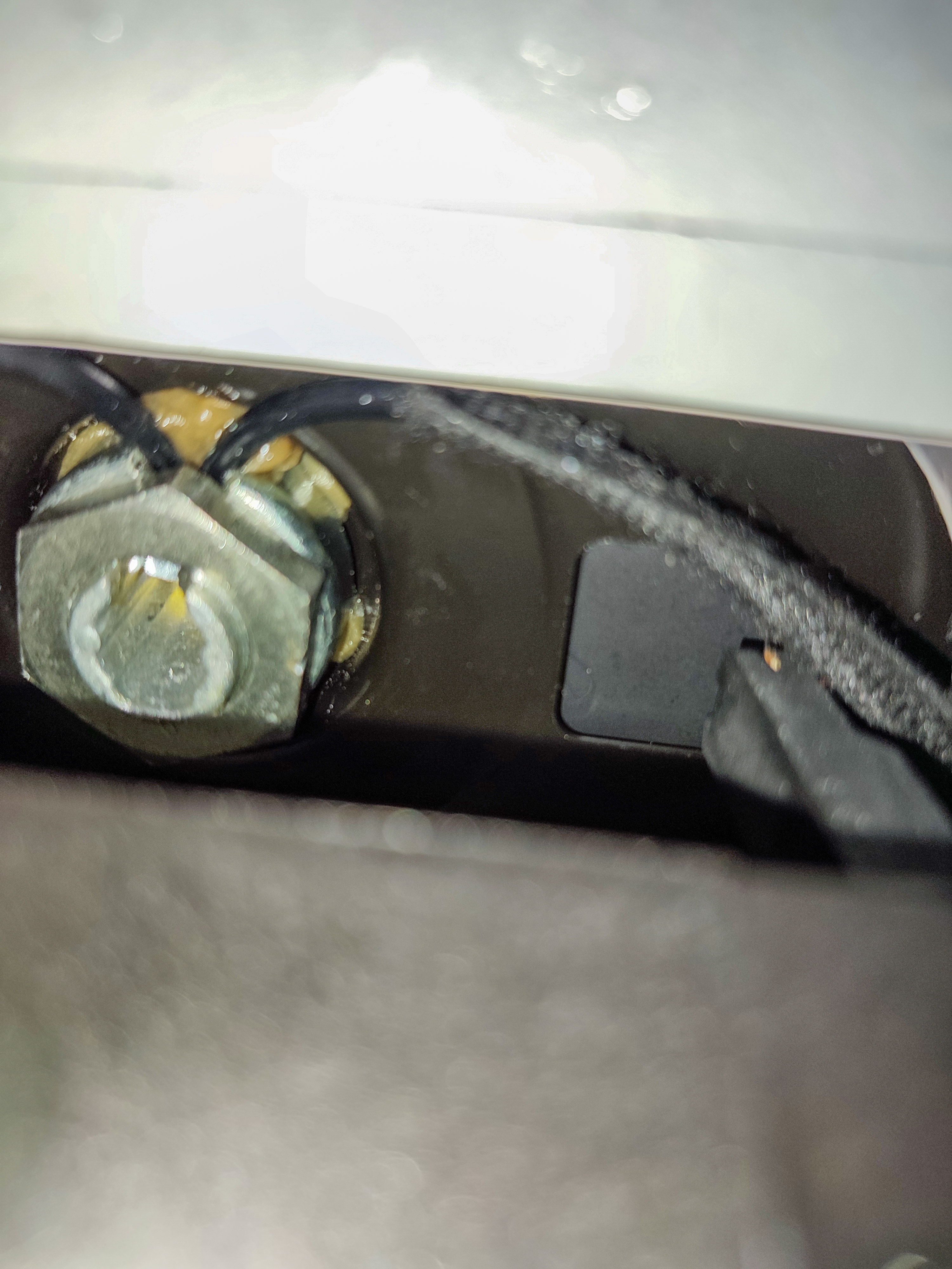

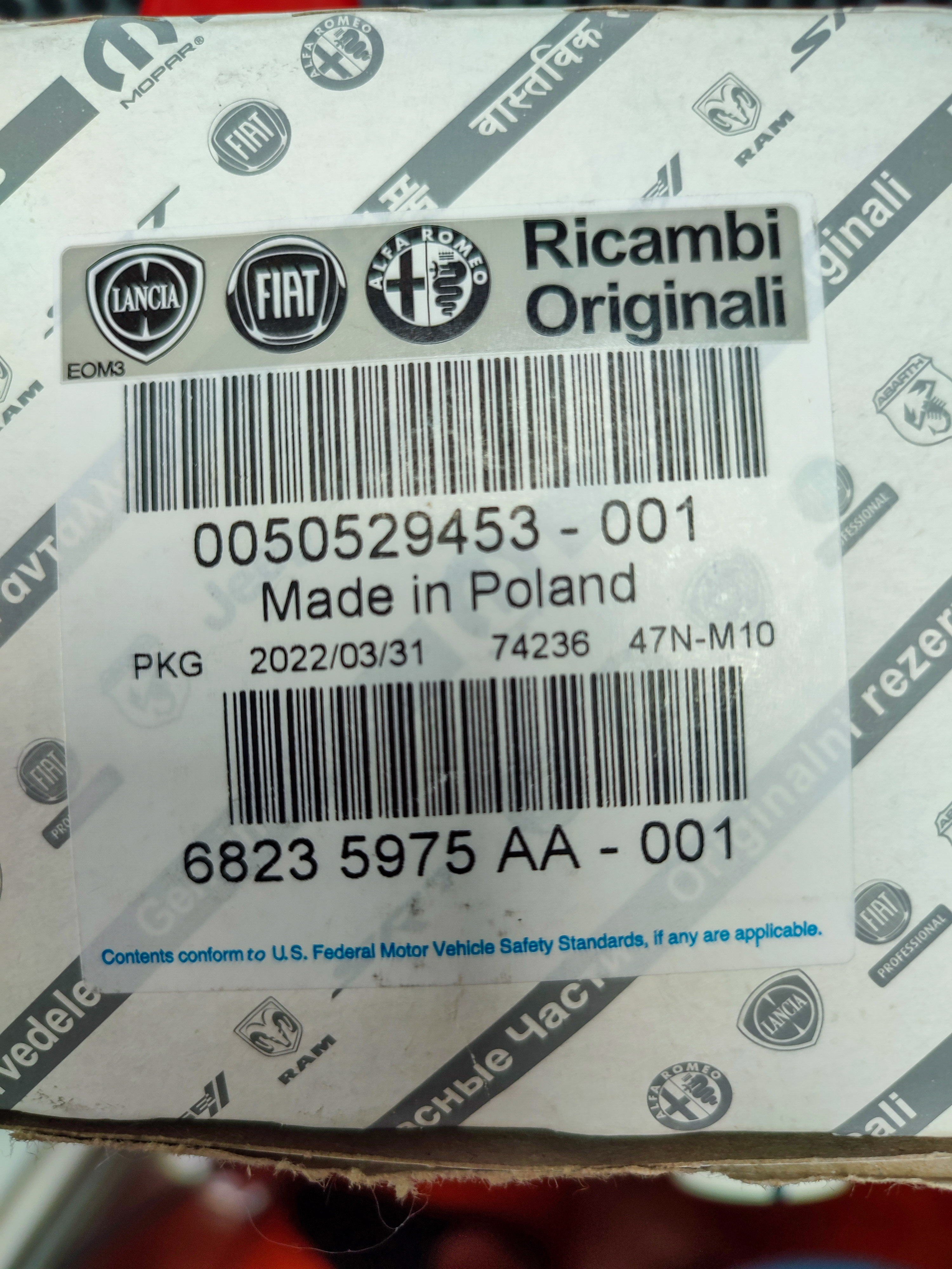

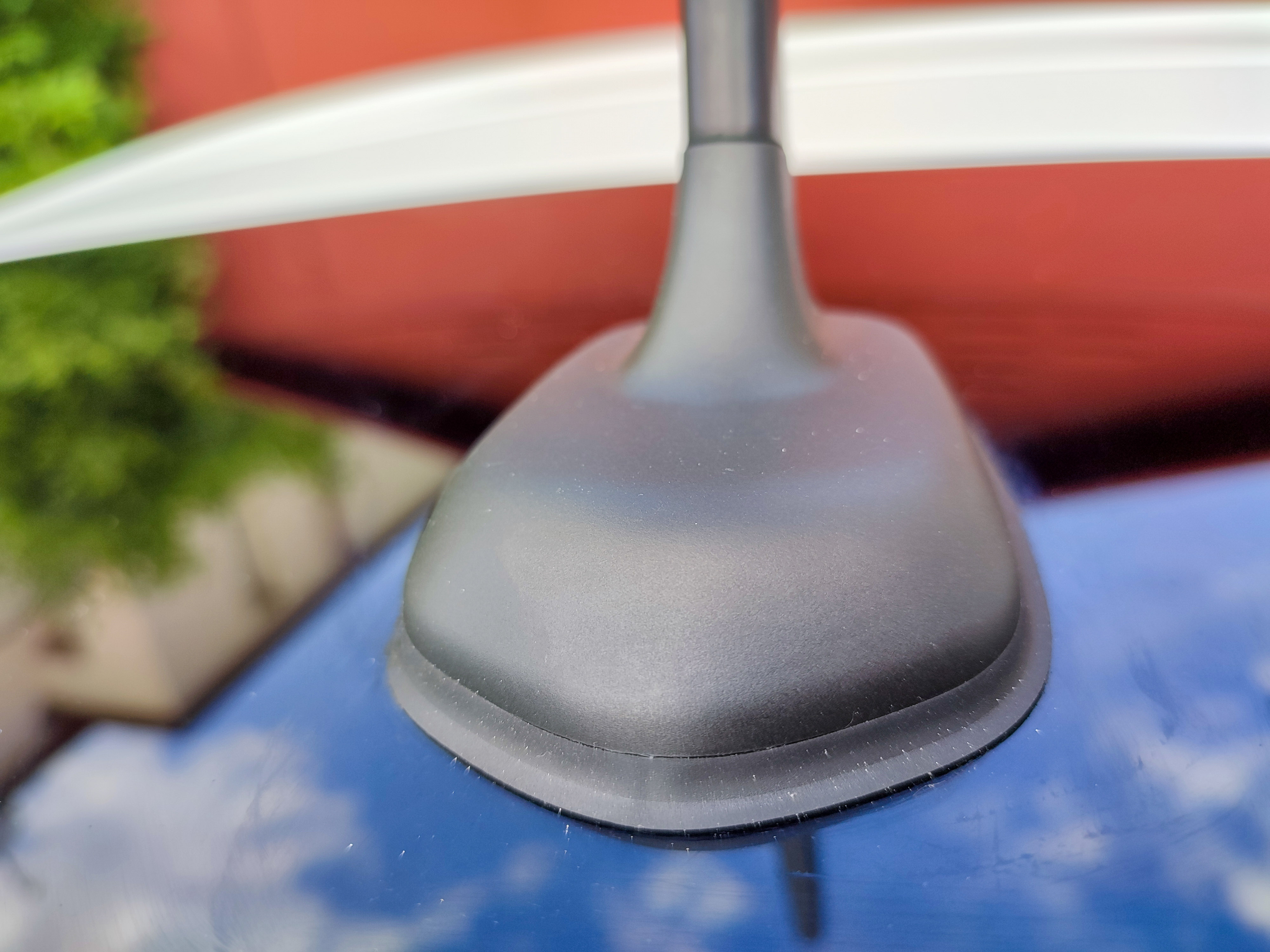

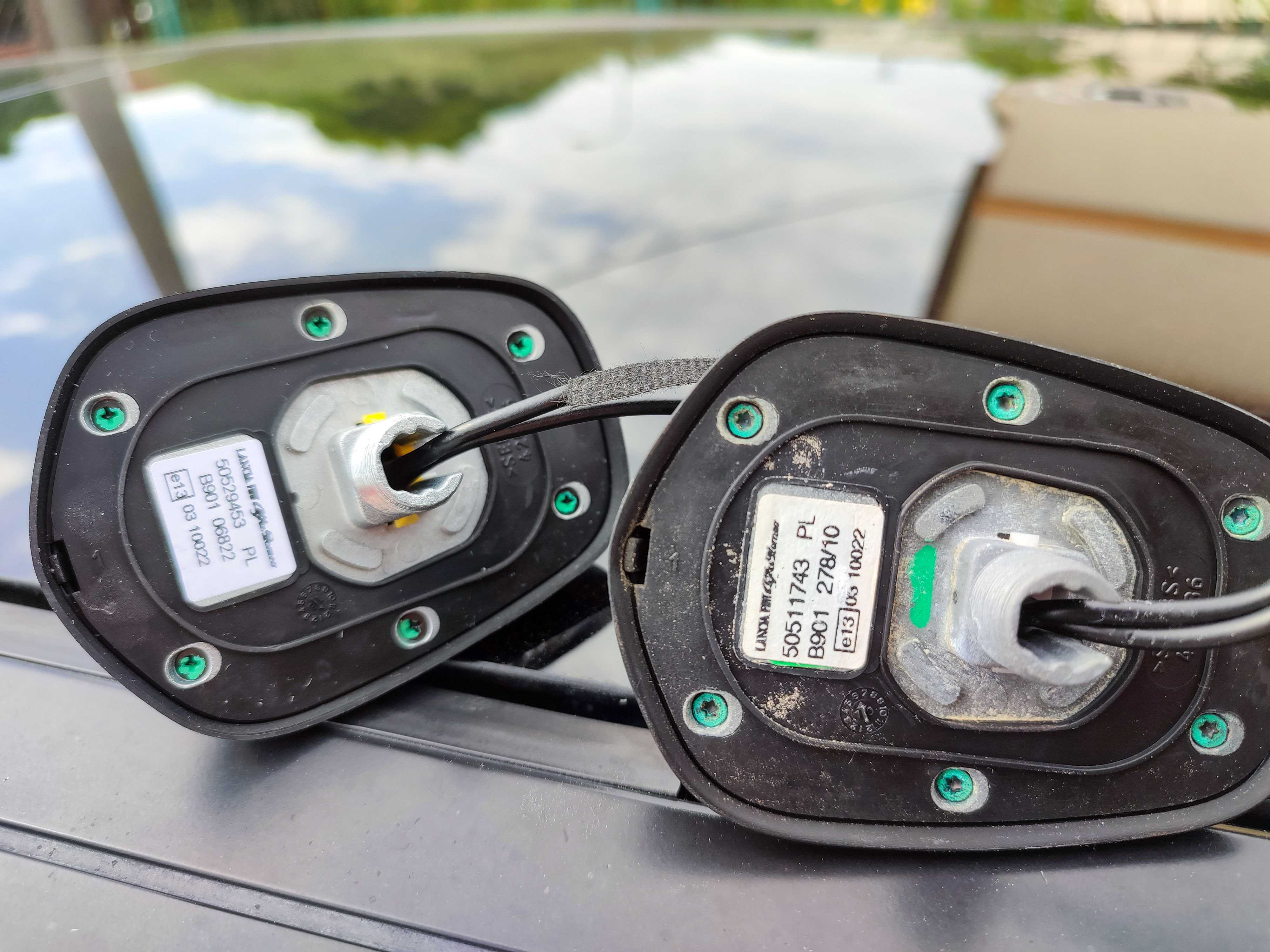

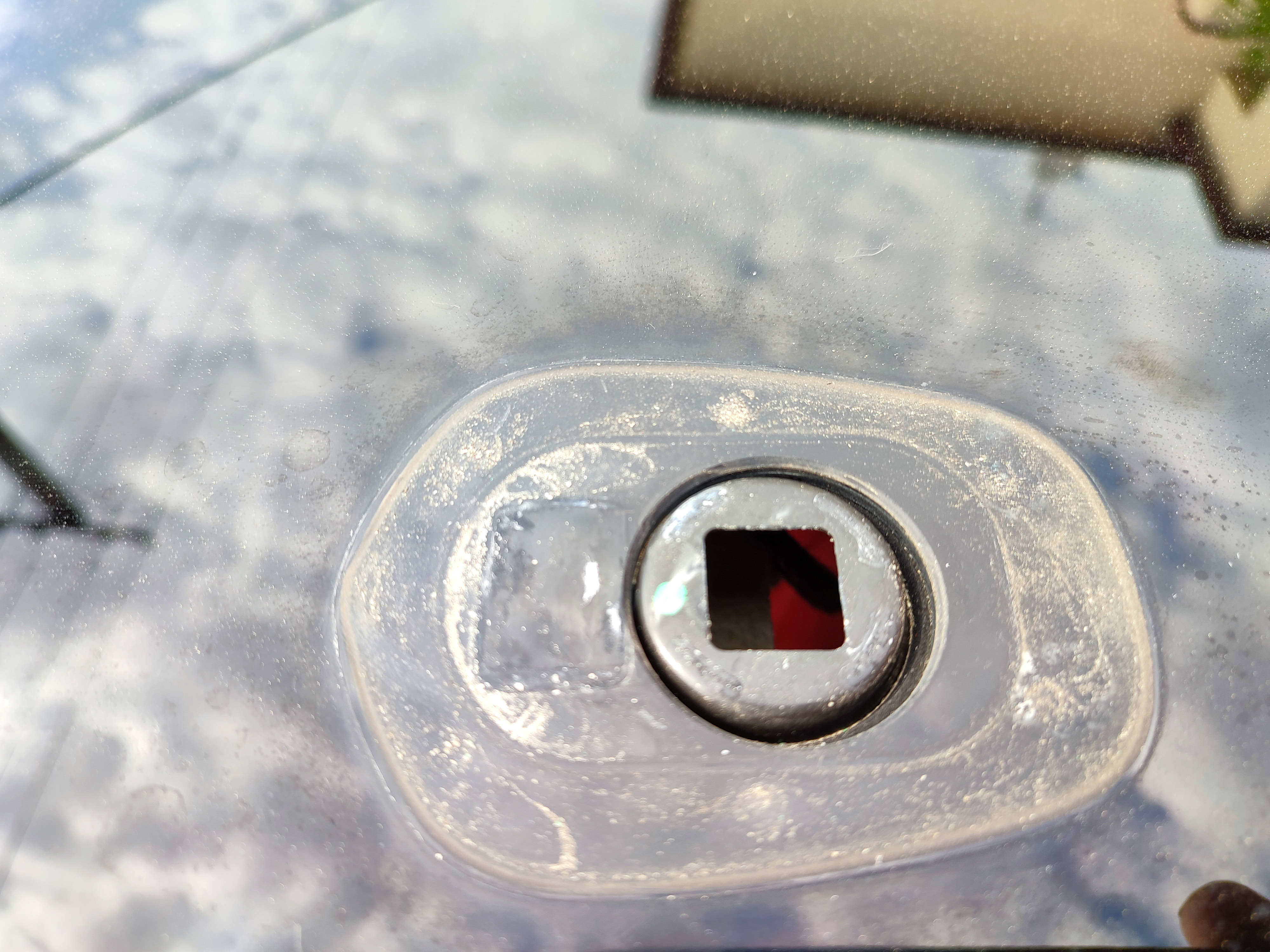

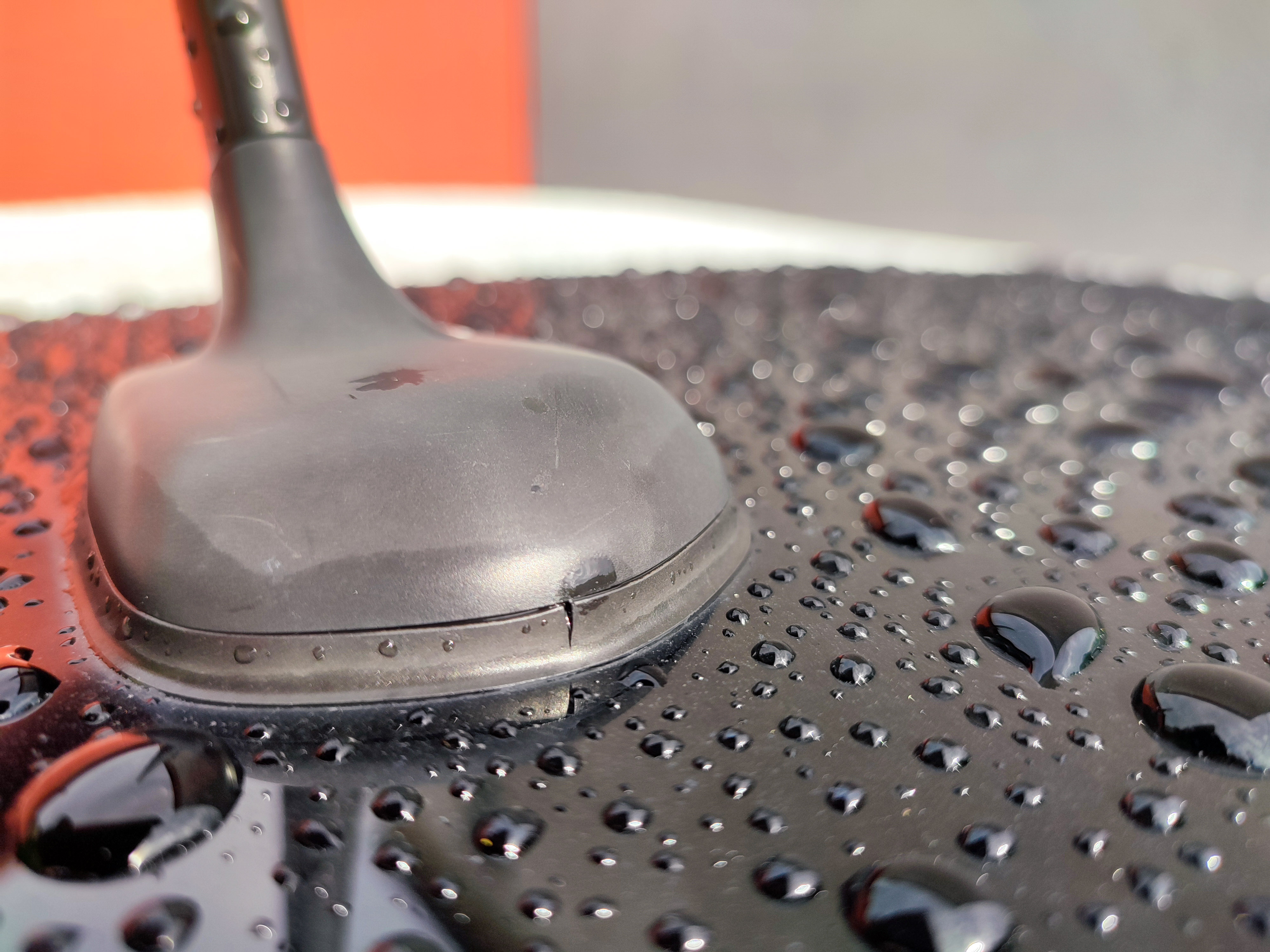

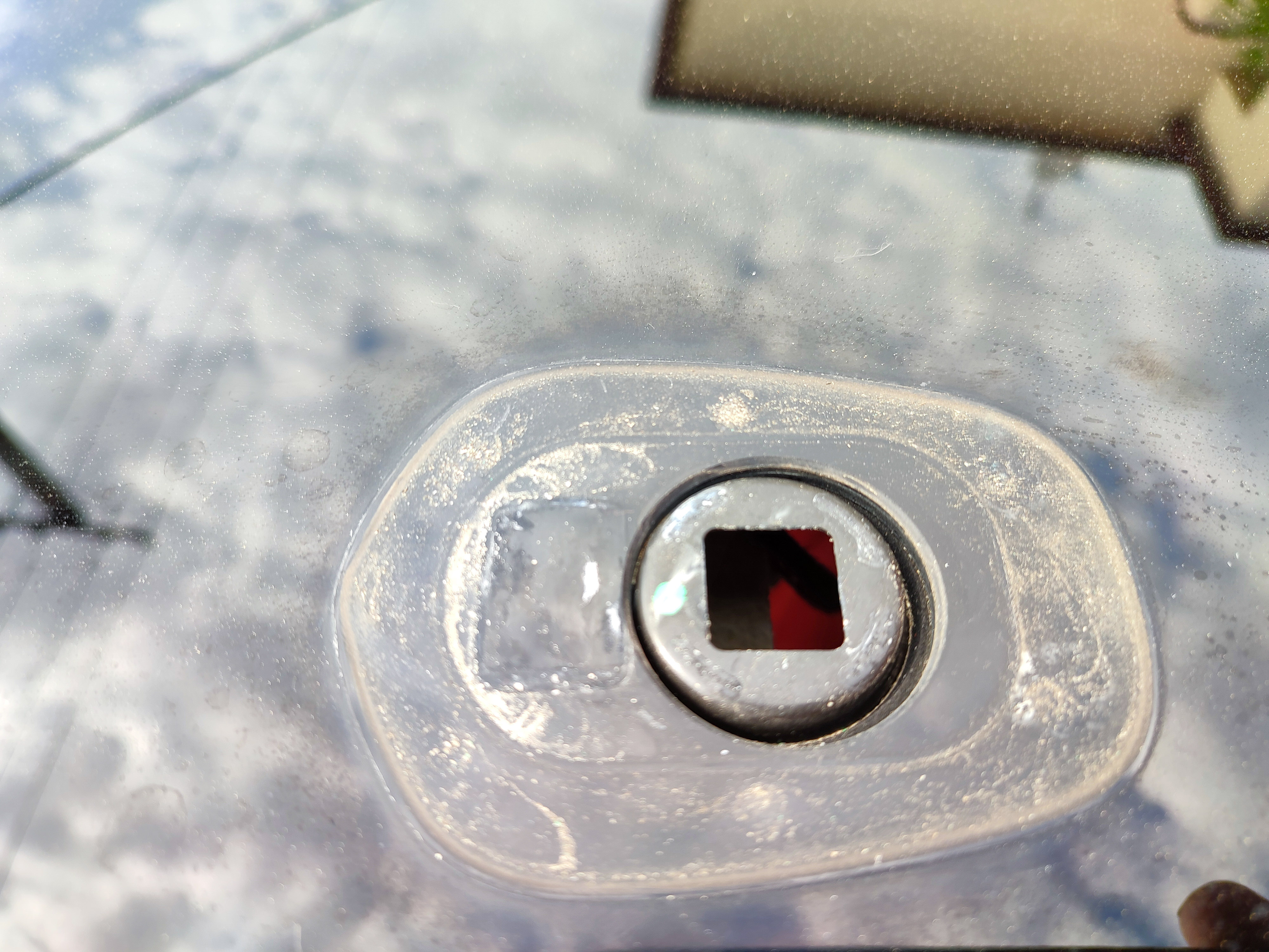

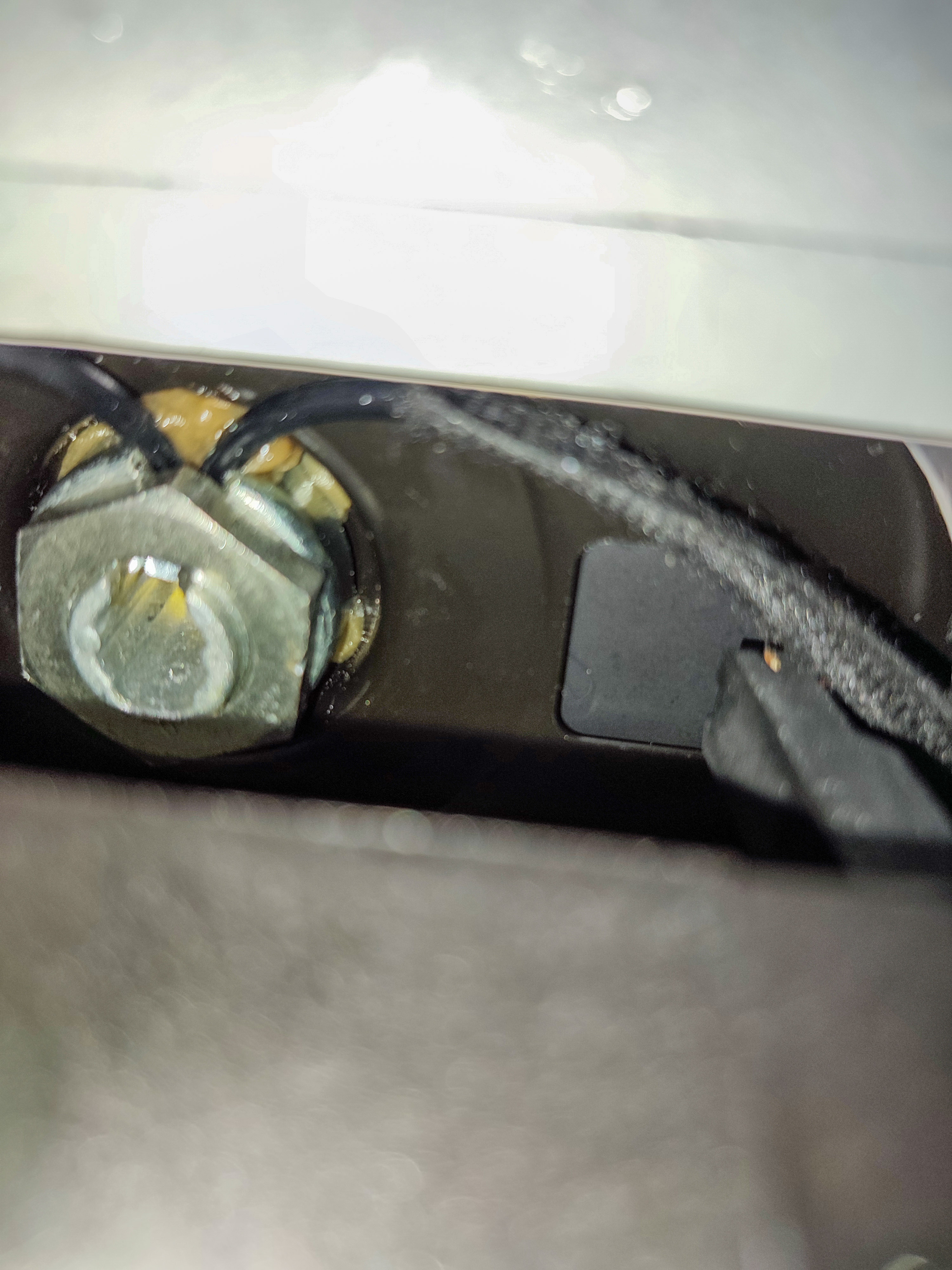

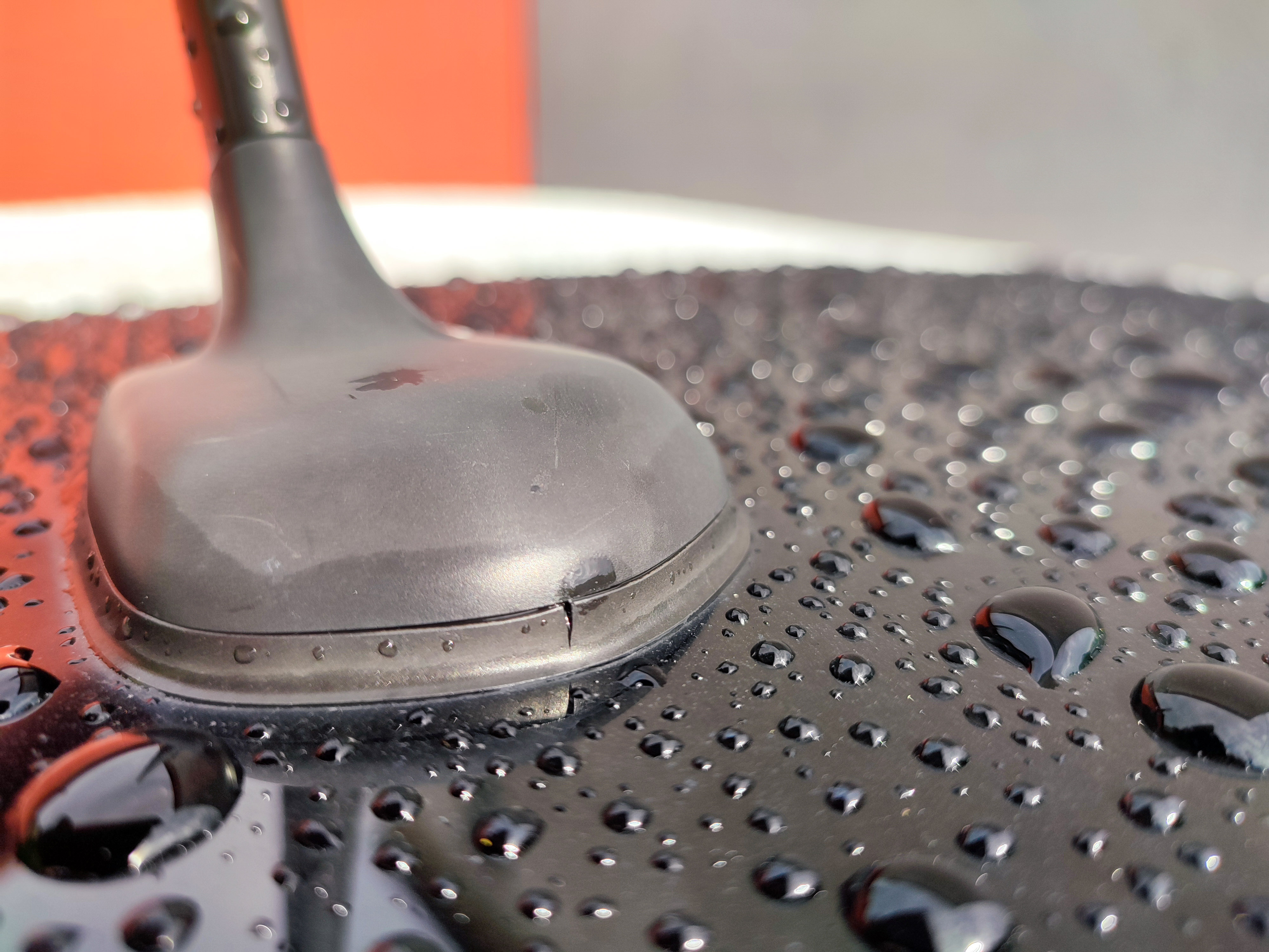

Začalo mi téct lampičkou nad zadními sedadly. Takže jediné místo od kud by to mohlo být,byla anténa. Našel jsem na ní prasklou gumu. Proběhla tedy výměna. Přístup je k tomu naštěstí krásný. A konečně jde i GPS. I když ty mapy na Sd kartě jsou z roků 2011. Tak je moc nevyužívám.
