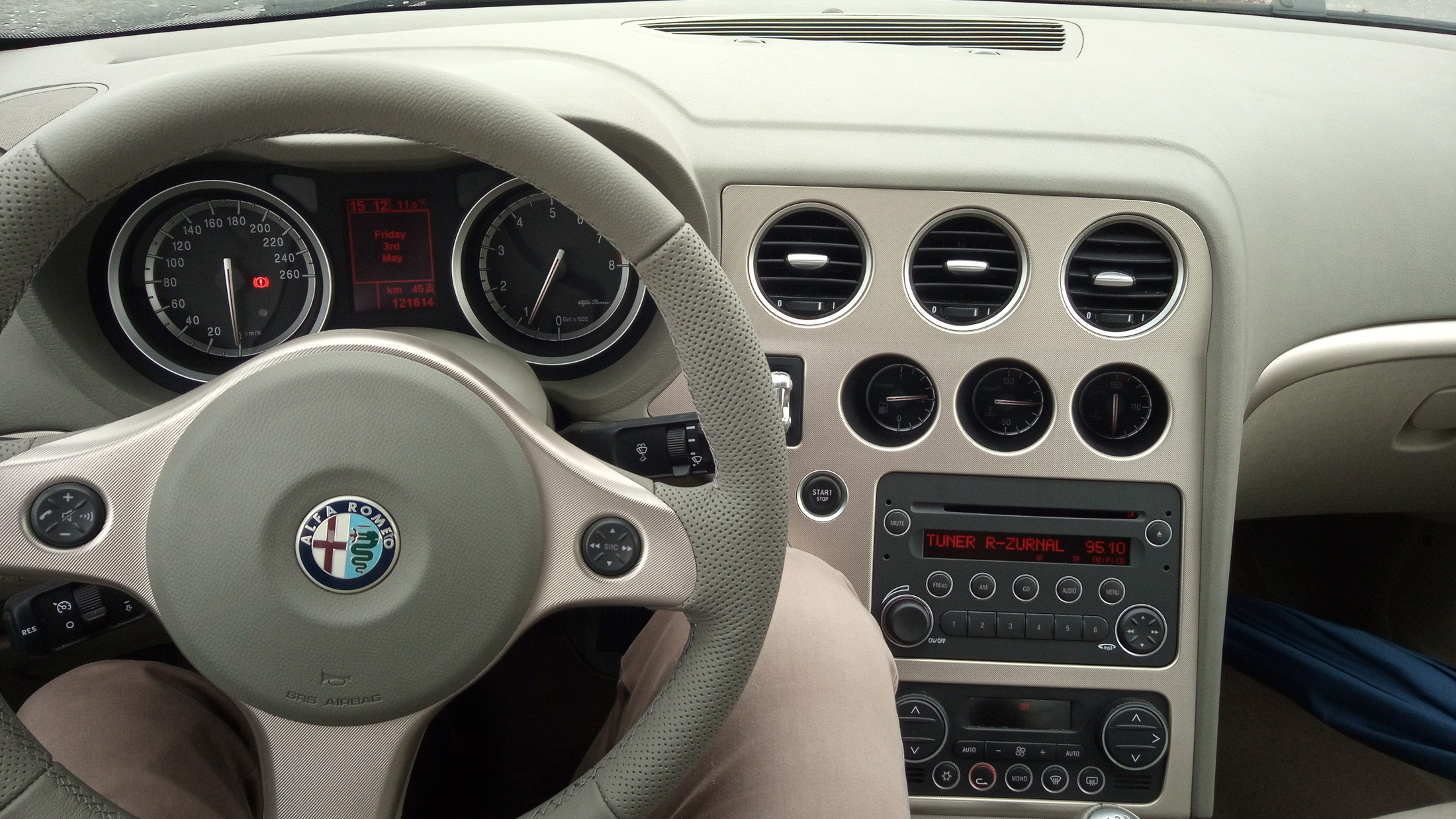

Re: honzikd - AR159 sedan, 2.2 JTS 136 kW, 2006
Nový volant a rádio.
