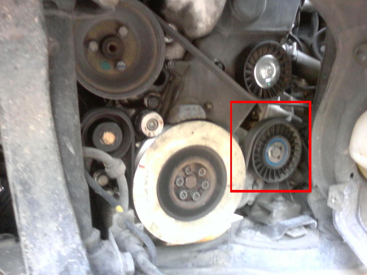

mam otazočku...
Ako sa ma otočiť/nastaviť tato excentricka kladka???
Minulý týžden som ju mal dole a zistil som že mi hučí :( čo je zaujímave, lebo ma nabehaných 40000km.
Koľko taka kladka stojí???
mam ju isť reklamovať tam kde mi robili rozvody???

maximus píše:mam otázočku...
Ako sa ma otočiť/nastaviť tato excentrická kladka???
Nájde sa tu niekto, kto by my vedel povedať ako mám natočiť tu excentrickú kladku???
Ja len nechcem aby mi kvôli tomu že som ju dal zle odišli ďalšie veci...

Příspěvek od jurki888 » 23.3.2011, stř 22:21
ak myslis tu na klinovom remeni tak tu som mal tak na polovicu :wink: na rozvodoch ma sipku a botku na ktoru ti musi ukazovat sipka

Re: rozvody
Příspěvek od maximus » 24.3.2011, čtv 17:43
Ano myslím tú na pomocnom remeni (klima, alternátor, servo)...
Vravíš na pol... no dobre pozriem ako som to nakoniec dal...

Re: rozvody
Příspěvek od jurki888 » 24.3.2011, čtv 18:30
tie dierky na sponovaku som mal zvysle ale tiez som sa stym trapil ci to neni vela alebo malo lebo mi niekedy drncala ta kladka na strune tak som bol za kamosom z fiatu a povedal ze sa nic nestane ked to bude trochu viac zasponovane ze tam je ta struna a ta to odpruzi cize to neni na pevno :D

Příspěvek od maximus » 28.3.2011, pon 14:03
Kolko stojí táto kladka???
Je normalne že mi po 40 000km začala hučať???

Příspěvek od jurki888 » 28.3.2011, pon 18:00
maximus píše:Kolko stojí táto kladka???
Motor 2,4 jtd 100kw r.v.11/1999
ak i dobre pametam tak okolo 35 e
