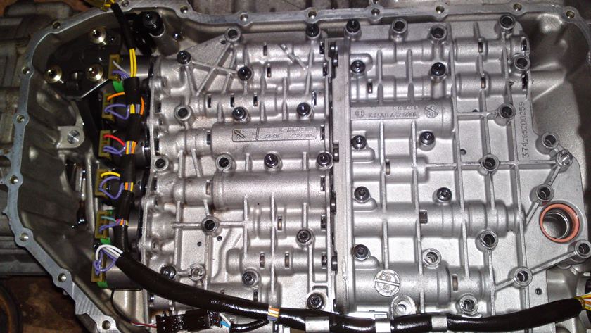

nazdar alfisti ...tak uz asi 6 tyzdnov mam "abstak" alfa je v "autorizovanom servise" a nevedia to poriesit
najazdil som zatial nejakych 5000km od kupy a nebol absolutne ziadny problem...pekne plynulo radilo, ziadne trhanie, cukanie...asi dva tyzdne pred problemom s prevodovkou mi sem tam zasvietila kontrolka ESP, po znovu nastartovani vsetko OK... no raz cestou do prace, pomaly cca 60km/h cez obec, sa ozval tupy zvuk "hodilo to do nudzoveho rezimu"...rozsvietili sa kontrolky ESP,ASR a automatickej prevodovky...
zastavil som na krajnici vypol motor a znovu nastartoval...opat vsetko fungovalo normalne, no na moje sklamanie nie natrvalo... hodi si to do "nudzaku" kedy chce...niekedy po 2km a niekedy az po 15km...pokial nieje v nudzovom rezime, teda kontrolky nesvietia ,tak to stale radi dokonale...
zasiel som s tym do autorizovaneho servisu, kde sa nevedeli spojit s RJ automatickej prevodovky...nakolko som zistil,ze mi kvapka radiator kurenia tak sme predpokladali, ze to bude tym a bude treba novu RJ...podarilo sa mi zohnat uplne novu a bohuzial v tom problem nieje, stale to po nejakom case hodi do nudzaku...tak som napojil povodnu a skusili sme pripojit examiner, konecne RJ nacitalo a vypisalo tieto chyby

olej som dal znova kontrolovat - mnozstvo ,farbu a kvalitu ...vizualne sa zda byt ok...
v autorizovanom servise sa vyjadrili, ze ak je to "CAN" tak problem musi byt len niekde v kabelazi...elektrikar preto kontroloval konektory,premeriaval kable ci nebude nejaky preruseny, prestriekaval konektory cisticom kontaktov a nasledne na to kontoxom, vymenil som aj spinac brzdy no zatial vsetko marne...
vacsinou na druhy den rano, ked som skusil nastartovat tak kontrolky uz na nejaky cas chybu nehlasili, no dnes som sa bol pozriet a po vcerajsom premeriavani pinov z konektora RJ uz ostava svietit stale...
momentalne je v servise a mne uz to bez nej lezie riadne na palicu

zatial je alfina v servise, potrebujem zistit ci je elektroinstalacia OK ...este asi skusim dat vymenit komplet kabelaz od RJ prevodovky a ak problem bude pretrvavat tak mi neostane nic ine, len za tym Kryzakom tzv."LUBO MT" zajst...ja uz som s nim parkrat volal ...podla neho je na 90% chyba v "mechatronike" ... otazne je ci na ten nudzovy rezim neodfajcim nieco ....odtah z KE do MT uctuje sa cesta tam a spat 500km/ 400-500€ ...teraz som platil odtah 160 km/130€...elektrikar mi tvrdil ,ze ak je to chyba "CAN BUS" tak kludne na nudzaku nech idem
...myslim, ze prevodovka bude OK , lebo pokial nieje v nudzaku tak nepresmykuje ani nijak netrha pekne plynule radi ...ten LUBO MT mi vravel, ze mu chodia ludia do servisu aj na nudzovom rezime no je to dilema
...zatial len dufam, ze problem nieje priamo v predvodovke iba v tej elektroinstalacii...AT je super, len je tu malo odbornikov...skoro 2 mesiace alfa v servise a ja stale neviem kde je problem

Fujha, ze mechatronika to znie ako riadna "urazka". Ak sa bojis ist po svojich, neviem ci je to dobry napad ale minule som uz videl ako pritiahli do servisu X5 nastartovanu na N-ku.
Sice to mas dobre daleko, ale aj to je moznost.
Inac ja mam dojem, ze je malo mechanikov co vedia vobec nieco opravit, ked tak sa rozumia len uslachtilym koncernovym vyrobkom VW

no ta "mechatronika" ta je skor, alebo len u DSG prevodoviek "elektrohydraulicke casti prevodovky, spolu s RJ v prevodovke" a AISIN by mal mat tzv."supatkovu skrinku s elektromagnetickymi ventilmy kde RJ prevodovky je mimo nej" v nasom pripade v tuneli za ICS...
no znechuteny som teda dost...akurat sa idem pozriet do servisu, ze co a ako ...vobec sa neozvu tak zrejme tam alfina stoji na parkovisku a caka na zazrak

hoši nemáte někdo ten ZF automat vysypanej k přenechání na pitvu? jsem takovej strojařskej šťoura tak bych do toho děsně rád strčil sosák :-)

Marcel: Jo, tak vysypaný ZF 4HP20 mám hned dvě. A potřebuju nějakýho šikovnýho šťouru, kterej mi je rozjezdí

to ti předem slíbit nemůžu,ale můžu to rozhodit a pokusit se najít závadu a podle charakteru ji opravit nebo konstatovat smrt. je tu už nějakej šťoura co se v tom hrabal a zkoušet poptat náhradní díly?

Zatím se v nich nikdo nešťoural. Nicméně už jsem si s tím užil nervů tolik, že sháním někoho kdo skutečně ví co dělá

já zatim vůbec nevim,už jsem za život vyřešil spoustu věcí nad kterejma si lámaly hlavy i oficiální zastoupení,tak se chci mrknout i do tohodle :-) ale fakt nemůžu předem slíbit vůůůbec nic
