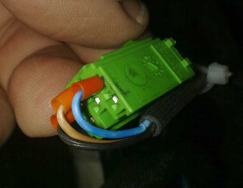

Protikus na miniiso je zde http://www.stualarm.cz/produkt/25006-ko ... ikus25009/ bohužel, jen na všechny 3 najednouPetr147 píše:tak jsem našel jeden fajn obchod, ale nějak nemužu najít protikus pro ten konektor... asi to budu muset fakt vyšťouchat a přepojit
Re: Bose sound system - neoriginální rádio
...zelený mini iso mám v rádiu zapojený ten od Blaupunkt mp3/HF a ten co je k ovládání od volantu a zůstal nezapojený jsem s ním jen propojil (3 dráty). Je to spojené bez zásahu do konektoru, cvakání nebo přeojování drátů atd. Použité jsou jen koncovky na vodiče a 3žilový káblík.
