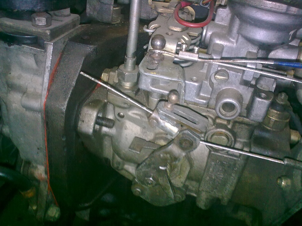

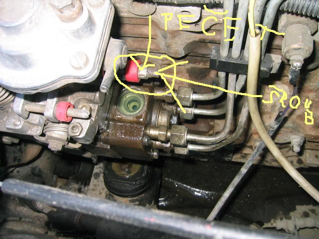

tady mrkni foto UAZ TDI
rozlomíš pečet, jinak s tím jde otočit jen o kousek a povolíš kontramatku
povolíš si kontramatku na dorazu plynové páky, aby jsi mohl rychle šroubkem ubrat volnoběh
takže: zahřeješ motor, aby neběžel na sitič
začneš šroubkem točit (ted nevím jestli v prevo nebo vlevo, skus v pravo)- toč tak aby se ti začli zvyšovat otáčky, jakmile se ti zvýšá na 1500, uber otáčky na dorazu páky tak aby jsi měl volnoběh cca 850, podotahuj kontrmatky, jinak se to to rozhodí (vyzkoušeno
tímhle máš přidanou naftu v nišších otáčkách,, auto půjde lépe za plynem od podlahy

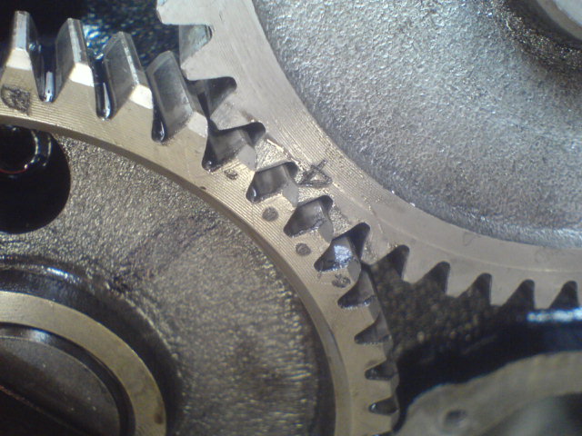

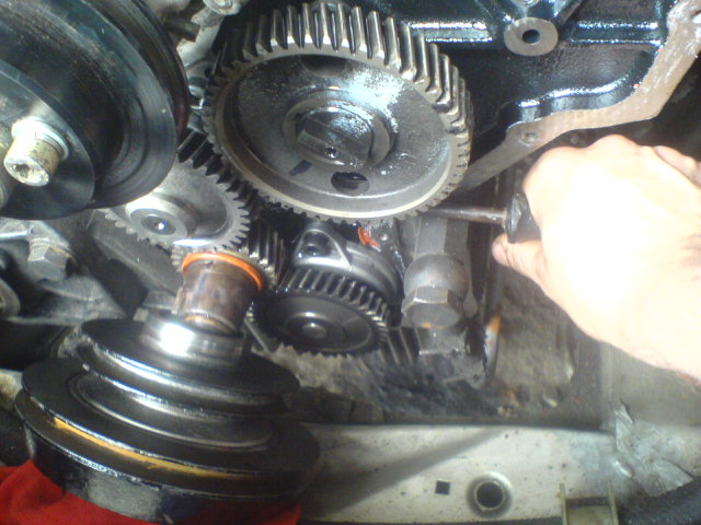

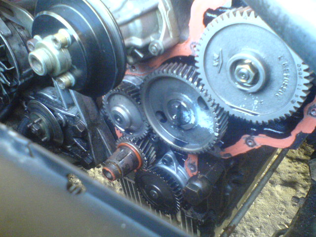

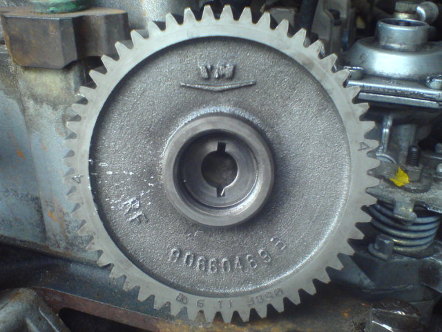

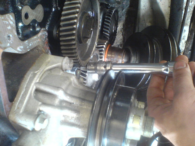

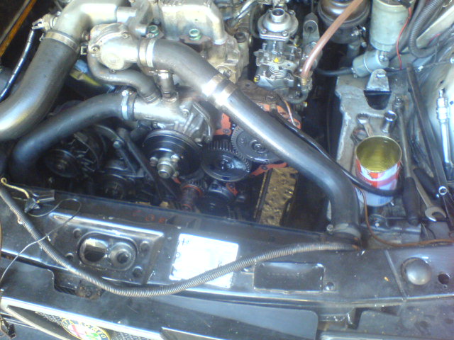

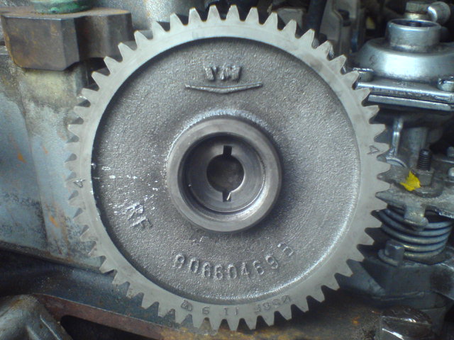

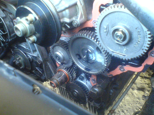

návod na nastavení rozvodů u 3,4,5,6 válcových VM motorů krom chryslera, který má řetízek
příklad na alfa 75 2,0/2,4/2,8TD 4 válec
1/ zajistit auto proti pohybu, zařadit neutrál, vymontovat baterku, vymontovat svíčky,sundat vysokotlaké potrubí, pokud se bude nastavovat čerpadlo, sundat řemen od alternátoru a posilovače řízení, natočit motor do HÚ podle rysek na řemenici a na prsou, HÚ musí být v kompresi Né ve střihu, bud si sundáte víko a kouknete na ventily nebo si pomůžete jinak třeba papírkem co položíte na díru po žhavičce... 2/ vyndat chladič a odsekat matku na řemenici nebo pomocí speciálního klíče na řemenici řemenici zablokovat a spešl vyrobeným ořechem povolit matku- obyč 41 ořech tam nenacpete, aniž by jste ho nemusely obrousit- vyráběl jsem ho z trubky, alfa 164 + ostatní to mají asi bez problémů

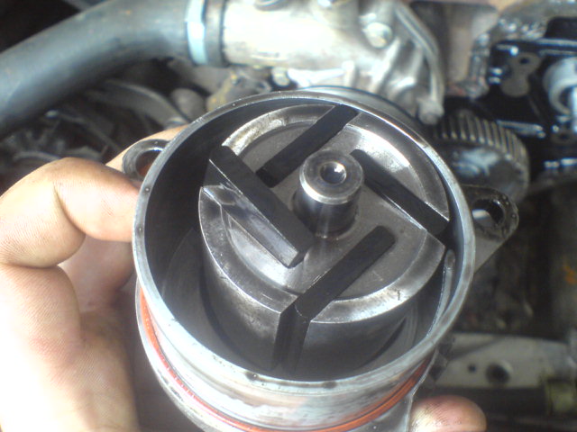

3/sundáte prsa, vytočíte 3 šrouby na vývěvě(nevím to tam má ford, když vývěvu má na alternástoru) pozor jeden šroub jde jedině násilím, vadí mu ozubené kolo-viz foto ŠROUB vývěvu pomalu vyndaváte ven a pomáháte si šroubovákem, protože opět jde velmi z tuha, kde opět vadí ozubené kolo viz foto páčit: vyndavejte vývěvu pomalu a opatrně, protože vám vypadají lamely viz foto vývěva: natočím vývěvu tak aby šla na značky jak na klice, tak i na vačce viz foto zuby: pozn.alfa 75 měla na vývěvě keště předpětové kolečko, které vymezovalo vůli mezi zuby, osobně si myslím, že to není špatnej nápad, ale už jsme to jednou viděl zničené a na tomto 2,8TD z roku 1992 již tento mechanismus není
4/nastavíte stejně tak i kolo na vstřikovacím čerpadle, na
samotníé kolo používám stahovák k tomu určený a vypadá jako stahovák u jízdního kola na kliku.POZN:navíc díky tomu stahováku nemusíte sundavat prsa a rozhazovat rozvody, při výměně vstřikovacího čerpadla, protože u alfy 75 je v krytu díra hned naproti matce čerpadlového kola
tady je ale zároven největší zádrhel, třeba u alfy 75 má čerpadlové kolo hned zbaček víc a to třeba pro 4,5,6 válec, což je brnkačka, ale co horšího má dva zářezy na klínek- viz foto: čerpadlové kolo mezi tečky na zubek dáte to číslo podle toho kolik máte válců a rysku podle toho jak chccete mět naladěný motor, jestli více do výkonu nebo naopak
pozn: jinak si nedokážu vYsvětlit proč tam jsou dva zářezy
vše ted podotahujete (matka na čerpadlovém kole 88Nm) a nastavíte předstih(musí být vyřazen sitič z činosti) postu znáte, ne?? úchylkoměr našroubovat místo šroubu co je mezi vstřikovacíma trubkama na hlavě, nasadit prsa seřídit rysky na rysky pro HÚ, pootočit motorem proti směru otáčení, pozprpvat hodinky kde e přestane ručička hýbat, vynulovat čísleník a otočit zpět motorem na HÚ a podívat se co ukazuje číselník
5/jiank nasadíte prsa řemenice a víceméně vše ostatní
návod nejni ani tak pro vás, jako spíš pro mě- abych nad tím zase nemusel přemejšlet až to budu dělat po 3tí

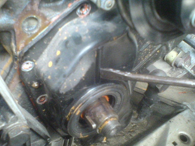

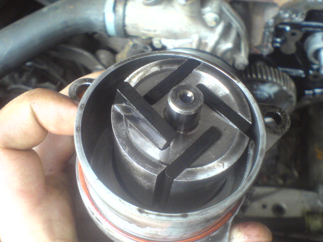

mno laboroval jsme proč mi nejde přidat předvstřik- byl jsem až na dorazu s čerpadlem a ještě by to chtělo, přece jenom máme odzkoušeno, že 2,4TD se soft nastavením stačilo na TSko, tak že by 2,8 na hadr nastavení stačilo na 3,0V6
dospěl jsem k názoru, že se mi při výměně čerpadla asi moc klepaly ruce a asi se mi podařilo hodit to o zub, tak jsme měl v plánu, že přesadím ozubené kolo o zoubek, jenž mi spadl klínek do rozvodů
takže rozborka
sundaval jsem ještě prsa ze starého motoru a byly pouze na silikonu
, tak sem to dal taky na obyč silikon a ejhle....
začlo to chcát jako když ti praskne tlaková trubka do oleje, naštěstí sem to zjistil než jsme zadřel motor
přetěsnění prsou mě čeká zejtra
jinak na to padly dva dny dovolené a stále jsem na pochybách jestli s alfou vyrazit do zahraničí
navíc ještě ta spotřeba- měl sem špatně seřízené turbo( bralo od 1400) což jako bylo cool, že si alfinka hrábla i na trojku, ale průměrná spotřeba byla něco před 9 litrů, což už si člověk pokládá otázku proč diesel se spotřebou 9, když za tu spotřebu mohu mět 3,0V6 v benálu
naštěstí turbo jsem již seřídil
ted jen nevím jestli vyrazit s hučící převodovkou na štreku 3000km
takže rozborka

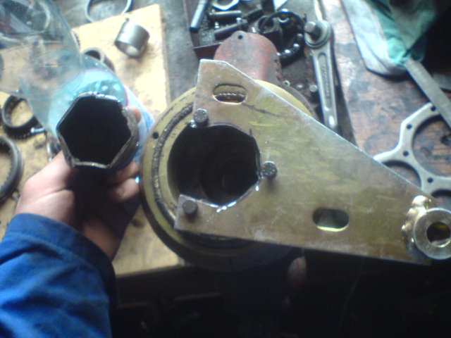

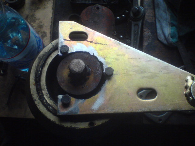

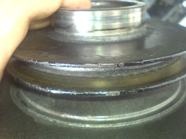

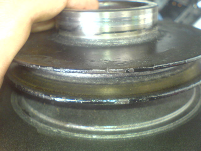

taKŽE, prsa tekly, protže sem při sundavání je kapku z prohybal a nenarovnal a tím pádem mě tudy tekl olej, dále jsem zjistil, že se matka řemenice zase povolila- dotáhl sem jína cca 130Nm, víc to nešlo i když sem dal rychlost, zaklínoval auto a zatáhl ručku
tak ted co sem si vyrobil pro sychr z klingeritu těsnění, jsme ještě vyrobil držák řemenici pro povolování a utahování matky, která má být dorvaná na cca 200Nm

dvě otázky:
jak máš seřízen předvstřik a jak máš seřízen sytič??

- Příspěvky: 4914
Re: VM motori
jj jasny, ale ten chlap byl fakt hovado jak prase, ten utahoval snad vse pres trubku, zabit takove magory
- Příspěvky: 4914
Re: VM motori

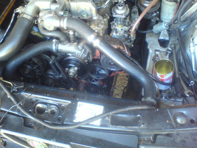

takze dneska jsem to cerpadlo odklonil, puvodne jsem ho mel cca uprostred a nyni jsem ho dal skoro nakraj. Motor ma nyni takovy ten surovejsi kovovy zvuk, a huli mi to cerne. Mozna pozdeji trochu uberu nafty, protoze to kouri na moje pomery moc
Dale zjisteno ze na 4. valci mam praskle tesneni pod svodama, takze mi dym unika do motoroveho prostoru, takze to budu muset svody sundat i s turbem a z nekama sehnat tesneni.
EDIT: takto sem to mel a nyni to je skoro nadoraz odklonene od bloku.
EDIT2: jeste jsem zjistil ,ze toto cerpadlo je na trech sroubcich. Cerpadlo, ktere mam z 2.0 TD je jen na dva sroubky, takze pri pripadne vymene by se museli i vymenit stefty, nastesti tam na to uz diry mam.
EDIT3: tak sem to uz nejspise prehnal, do 3000 ot/min to tahne jako krava a pak uz se tomu proste nechce, takze je predvstrik uz moc velky, takze musim trochu zmensit bloku. A jeste musim ubrat nafty, hulito jako krava. Pri seslapnuti plneho plynu zamnou ve 120 nejde videt
