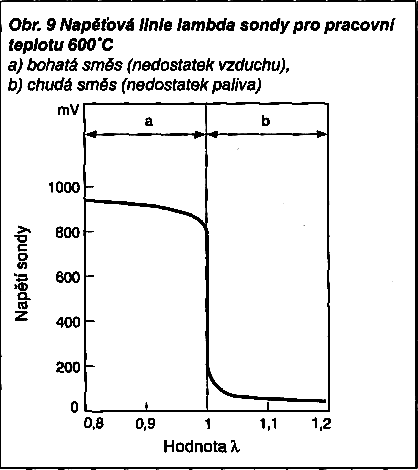

jo a ještě když se studená nastartuje, vlastně i s teplotou okolo 70-80°C, tak smrdí jako by bohatá směs
může mi někdo říct, jestli z tohoto jde něco poznat?
Napětí vstupní lambda sondy 1. řady 0,304 V
Napětí lambda 2 na vstupu 0,304 V
Napětí výstupní lamda sondy 1. řady 0,460 V
Napětí výstupní lamda sondy 2. řady - V <- nemělo by tu něco být?
Re: TS - jede, ale netáhne
Příspěvek od Kůrkyn » 24.9.2011, sob 09:32
to je v pořádku

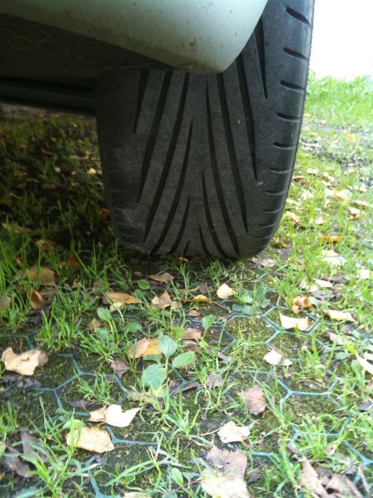

Příspěvek od Petr147 » 24.9.2011, sob 16:09
jo a ještě jedna věc, tady to na vnitřní straně gumy.... dělalo mi to se sníženým podvozkem, jsem myslel, že to dělá miska od tlumiče, protože tam byla vzdálenost tak 5mm, ale mám tam origo a dělá to stále, jenom jedno kolo... když jsem byl v pneuservise s unikajícím kolem, tak jsem mu to ukazoval a říkal geometrie, ale ta je teď taky nová... je to to kolo, kde píská brzda
Příspěvek od Kůrkyn » 24.9.2011, sob 16:39
na té fotce není nic vidět. Je to sjeté zevnitř?
