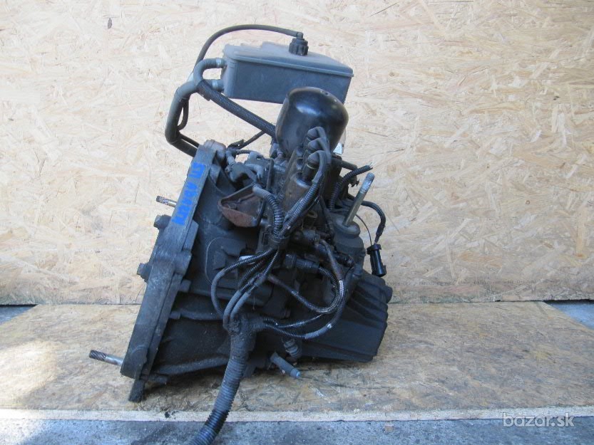

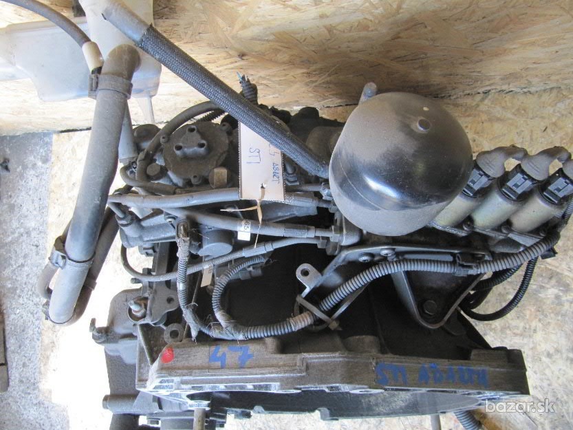

Přikládám ilustrační foto, aby ti co neznají selespeed ze Stila viděli o čem je řeč. Jsou to dvě části (přední je s elektroventily a zadní řadící se dvěma čidly) spojené hadicemi.
