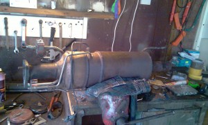

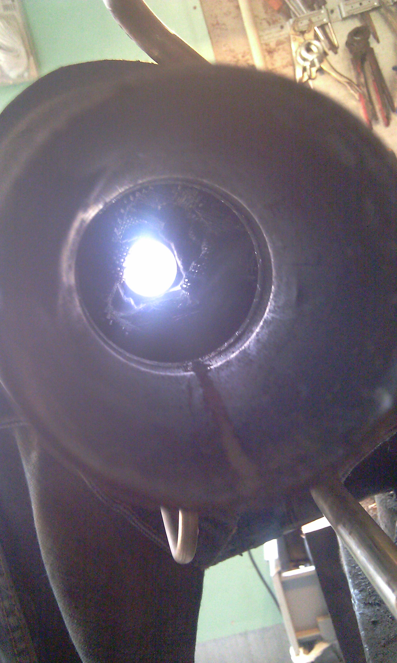

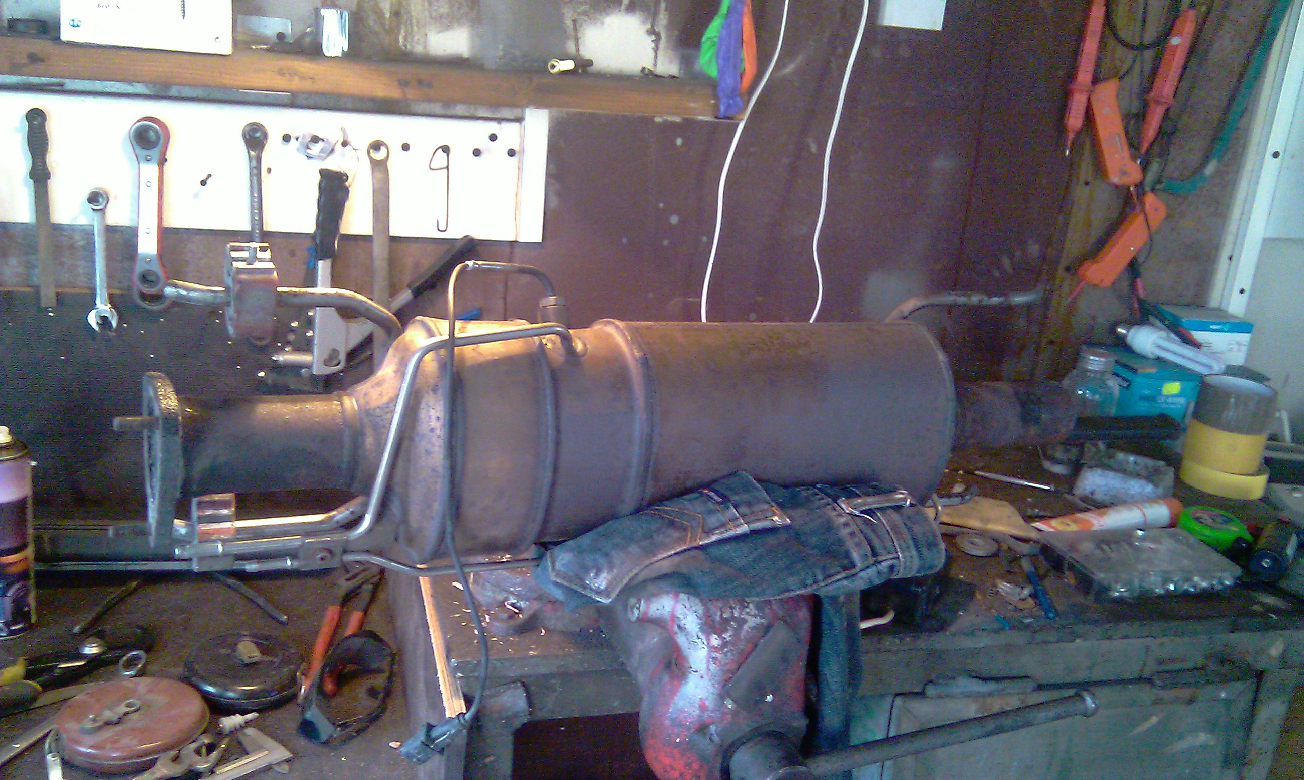

Teď otázky, můžete mi někdo kdo ví určitě že má DPF a ví jak vypadá a kde pod autem je, tak mi ho vyfotit a nebo nějak přiblížit? Dovez sem si Alfu z německa a nikdy sem nepozoroval nějakou zvyšenou spotřebu, sníženi vykonu, kouřivost za jízdy nebo cokoli co by naznačovalo vypalovaní DPF filtru. Koncovky mám pořád černé. A když sem měnil olej tak mi pod autem furt něco jako by chybělo. Když ne DPF tak KAT a naopak. Čili nevím jestli ho už někdo nevyřezal. *varim varim

Rekl bych ze vypada nejak takhle http://moto.allegro.pl/alfa-romeo-159-1 ... 07774.html sjed dolu na strance je tam velka fotka.
EX: 2x 147 1,6 .
Re: DPF a EGR off (multijet)
Příspěvek od cendler » 29.1.2011, sob 21:11
Přesně to je ono, je to hned za plastovým deklem co je pod motorem, takže pokud se ohneš pod auto, tak jde vidět :smt023

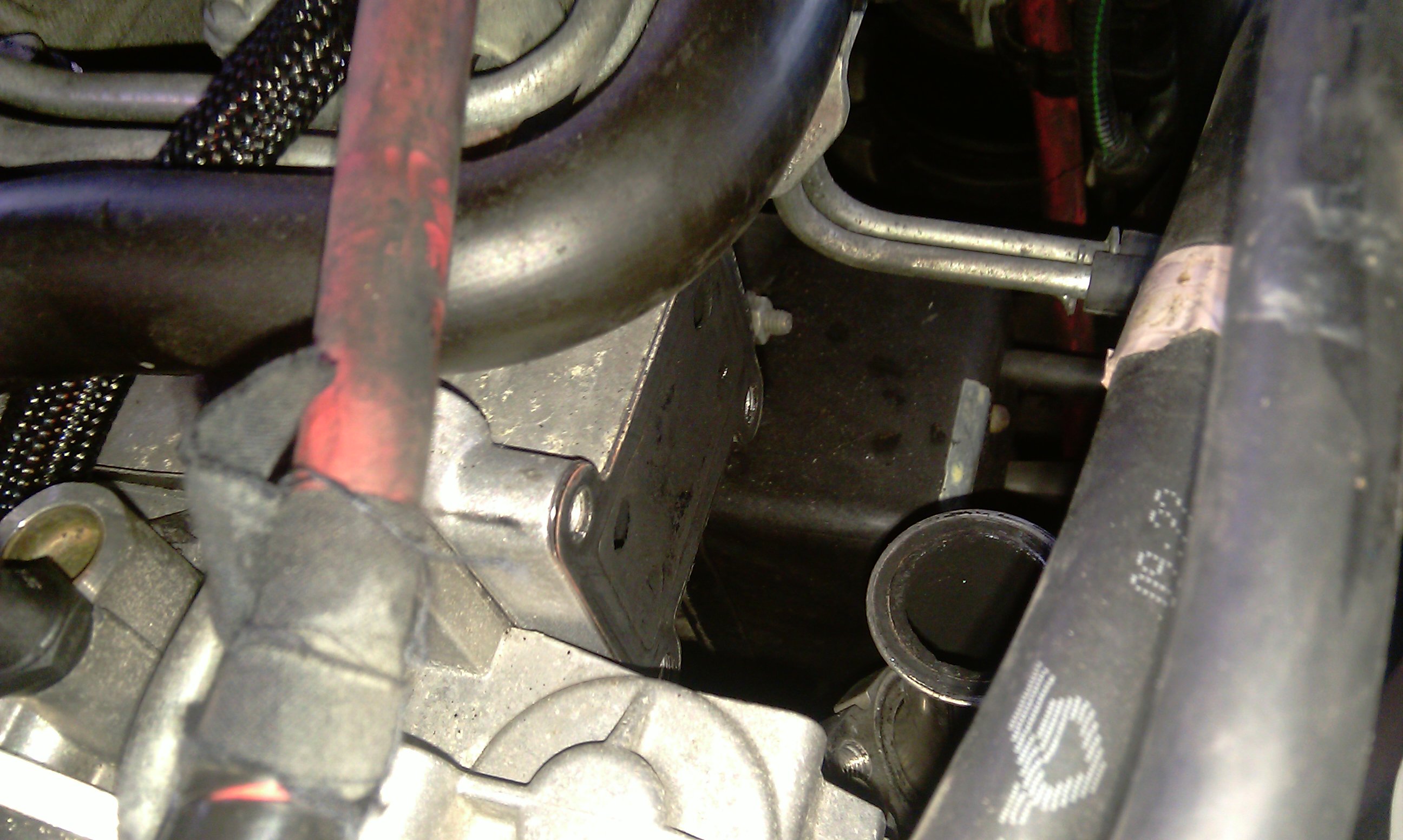

Včera jsem to rozebíral a nemám tam těsnění jak to ten na tom videjku co je v odkazu vytáhne v čase 4:48 a ukazuje na kameru (se čtyřmi dírkami, nebylo tam u mě nic, žádné těsnění). Doufám že to někdo pochopí, líp to popsat neumím :smt040

To bola prave ,ta zaslepka na EGR ,toho Multaka nevies zaslepit upne ,preto tie dierky :-D
Unijeta sa da zaslepit upne.

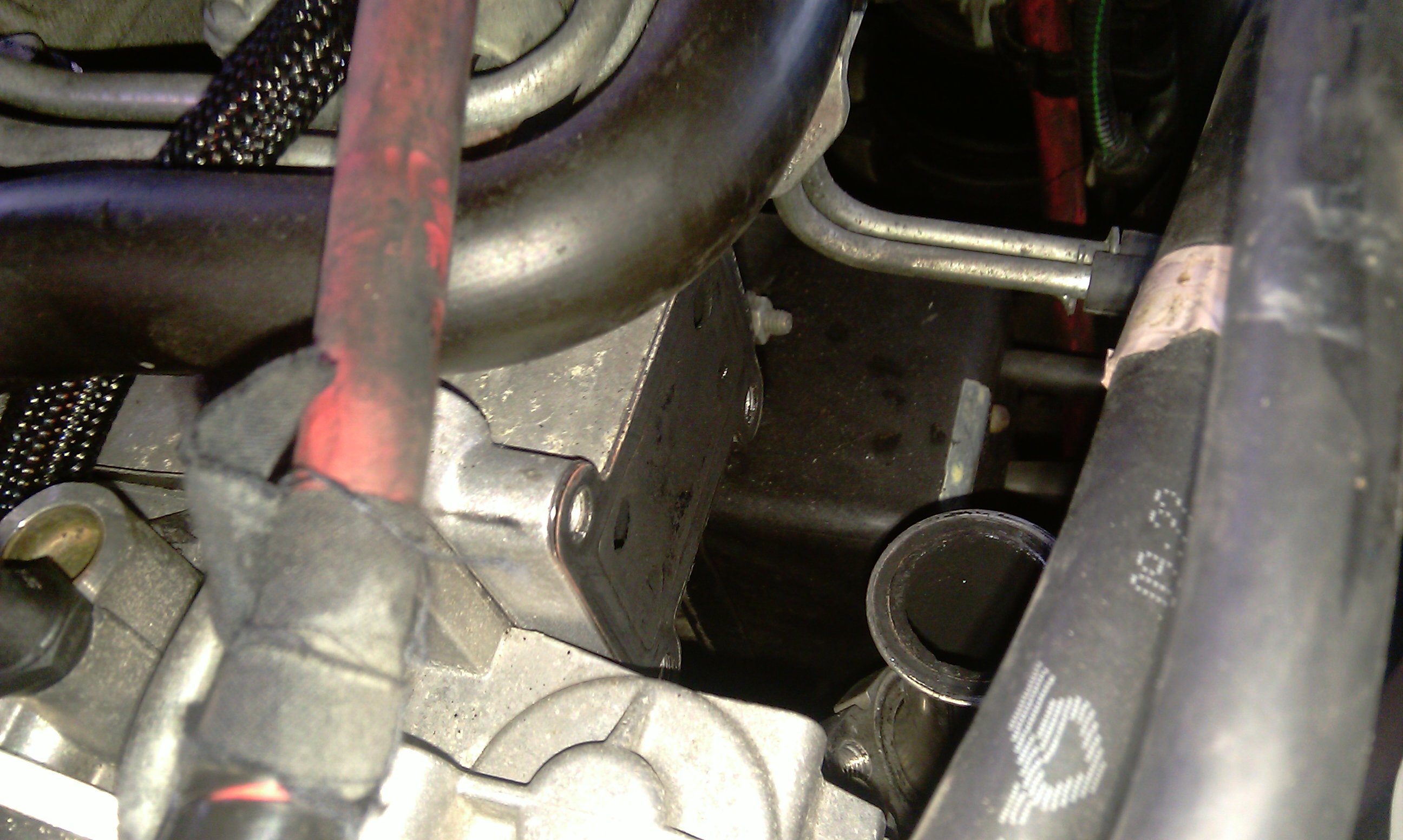

vsetko vybuchane ale zaskocila ma jedna vec cistil som egr a klapku a pod egr uz bola ta zaslepka s tymi dierkami :shock: auto bolo servisovane az do konca v alfe ze by v alfe davali zaslepky?auto je z nemecka

jurki888 píše:vsetko vybuchane ale zaskocila ma jedna vec cistil som egr a klapku a pod egr uz bola ta zaslepka s tymi dierkami :shock: auto bolo servisovane az do konca v alfe ze by v alfe davali zaslepky?auto je z nemecka
Jj jsem se právě divil. Jsem si myslel že je u toho přívodu pod EGR ne u vývodu do sání.

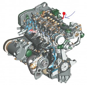

jinak ještě dotaz na co je ta věc co jsem označil na obrázku. Musel jsem to tam přibarvit, je to plastové a vede k tomu hadička napojená někde na hadici mezi filtrem a turbem. Ptám se protože je hodně volná a byla lehce vysunutá a kolem toho něco lehce prosakovalo. :smt040

tuto su nejake foto :D

tu záslepku mám taky, podle mě je to originál díl alfa, teď nevím kdo, ale někdo mi to tu kupoval přímo u alfy a stálo to tuším kolem 150kč
