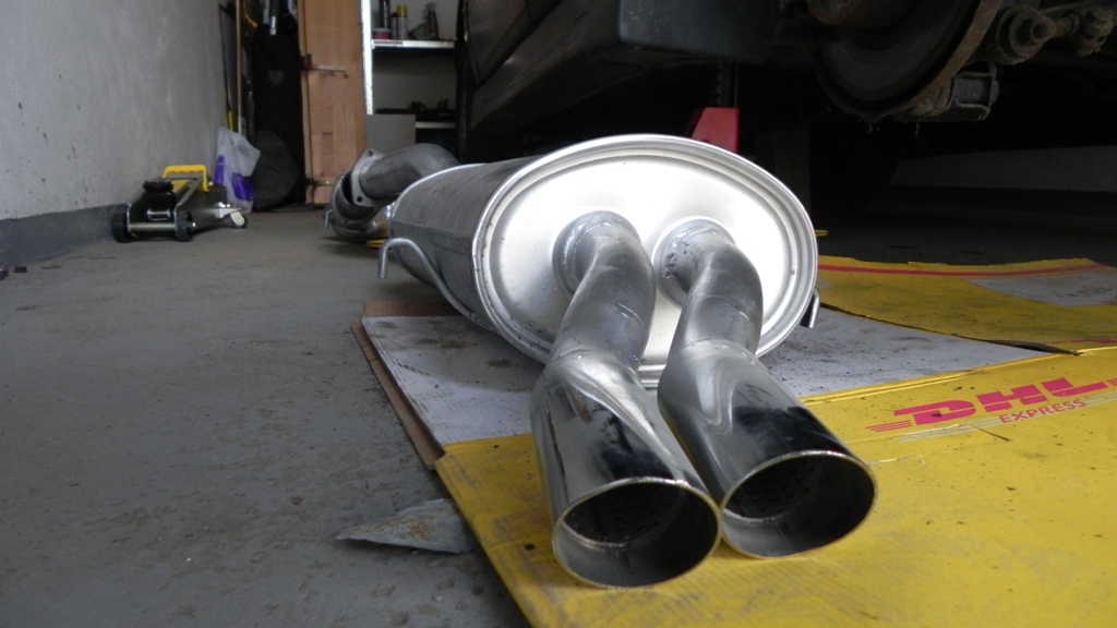

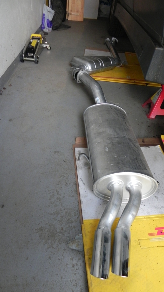

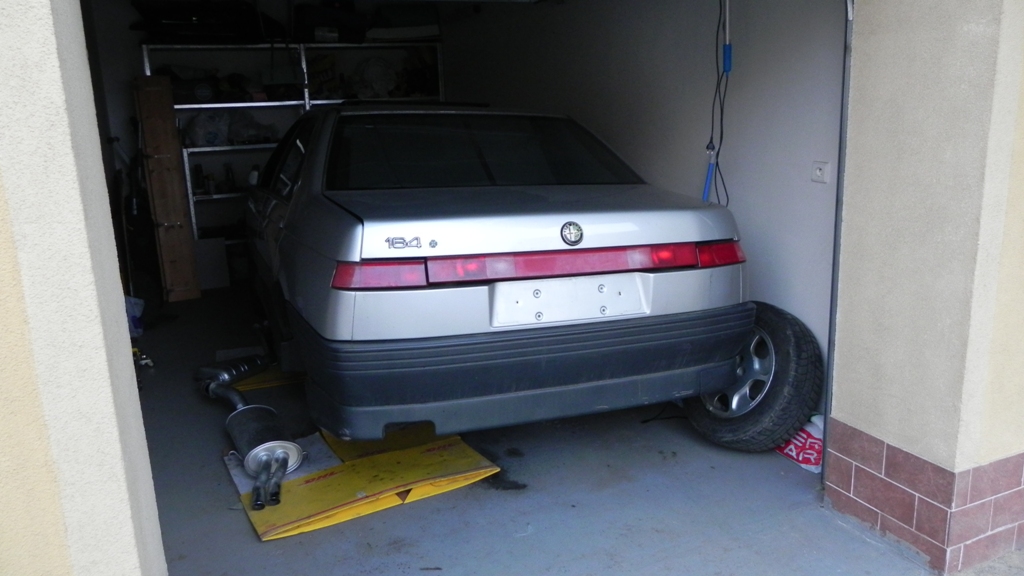

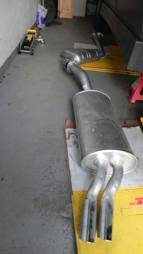

Příspěvek od Hampice » 9.3.2011, stř 18:42
Tak jsem dnes s krvácející peněženkou (teď budeme asi měsíc jíst suchej chleba :cry: ) vyzvedl výfuk. Musim teda ale uznat, že Imasaf je opravdu jednička. Je to nádherně a masivně udělané. Hlavně ta koncovka z nerezu je fakt luxusní.

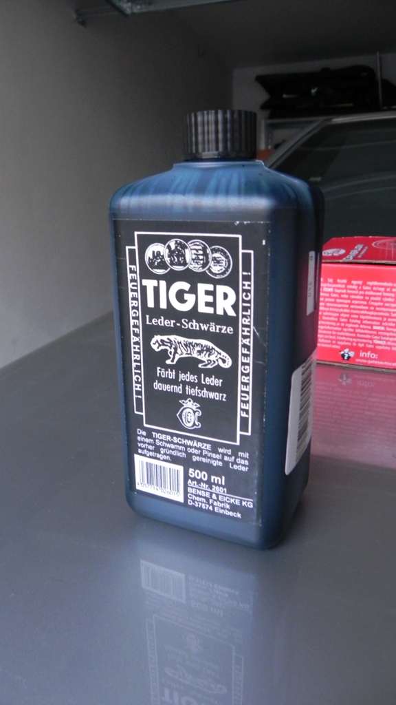

V pátek mi přišla barva na kůži. Teď jsem to lehce vyzkoušel a vypadá to, že to bude taky docela kvalitka. Je to určený na jezdecký sedla (Hanička to našla na http://www.bukefalos.cz). Po natření je to úplně vysušený a matný, takže to pak bude chtít pořádně nakonzervovat. Ale kryje to krásně.
Přidávám nějaký fotky...
Příspěvek od Ladin 164V6 » 9.3.2011, stř 19:03
Gut :smt023 Imasaf si chvali na US forech...

jj, Imasaf jsem pořizoval také. Vím o čem je řeč, jen má poněkud sportovnější zvuk, což by u Superky býti nemuselo.

Sportovnejsi zvuk nebude na QV na skodu :smt023
Příspěvky: 9287
Příspěvek od Hampice » 10.3.2011, čtv 08:44
No je pravda, že ten výfuk stál v podstatě půlku auta... A dával jsem Imasaf i na Superku a zněl hodně dobře. A tady to určitě bude taky dobrý!
