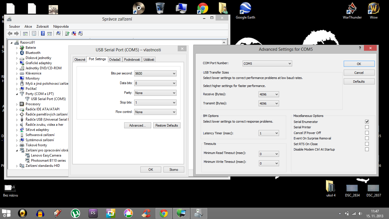

udělal jsem to tak jako ty si psal. Změnil latency, nastavil porty, stahnul ten driver, nic...

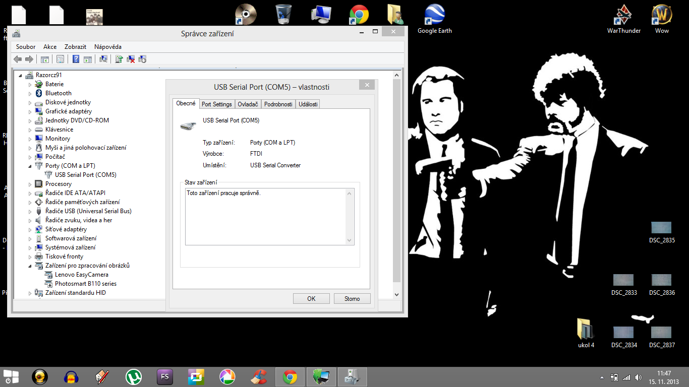

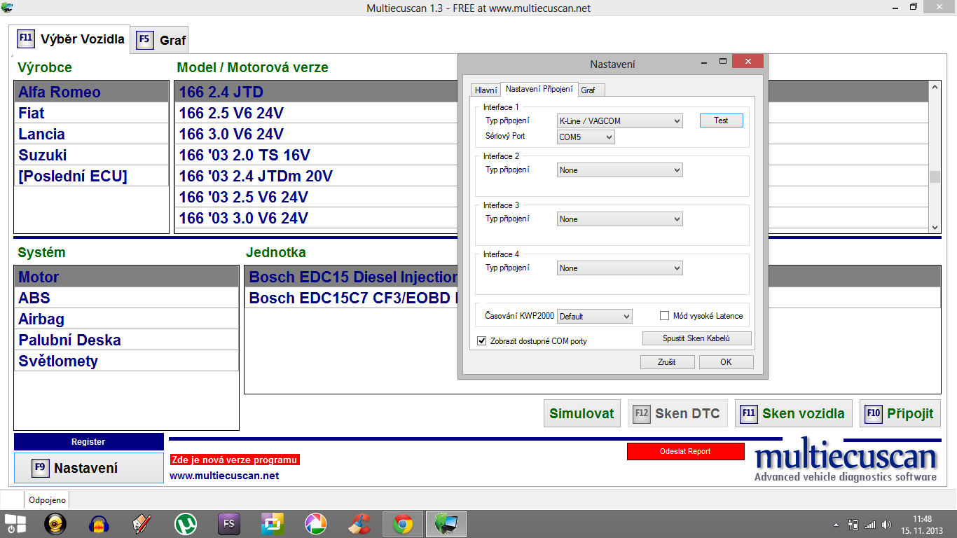

Mám to nastavené vše tak jak by být mělo. Ale pořád píše No ecu response. Když dám scan, tak to to auto ani nenajde. Je ještě něco, co jsem přehlídl?

Mozes mat poskodene kable ku konektoru. Ak si zbehli, bud si ich vyved priamo na riadiacej jednotke. Alebo premeraj.
Re: Diagnostika - pokec, krátké dotazy atd.
Příspěvek od Danni » 15.11.2013, pát 14:06
kde si kupoval kabel? a ty mas win 8.1? bo je tam aj driver pre 8.1 ta ci nahodou si nestiahol daco ine

No kabel jsem kupoval z aukra, jak nasel franik o par prispevku vis. A ja mam windows 8 jen, takze sem stahl na to i ovladac. Vim, ze 8.1 je hned nad tim, ale ten sem nestahoval. A diagnosticka zasuvka by špatná být neměla, byl jsem jednou na diagnostice v servisu a tam to napichli hned.
