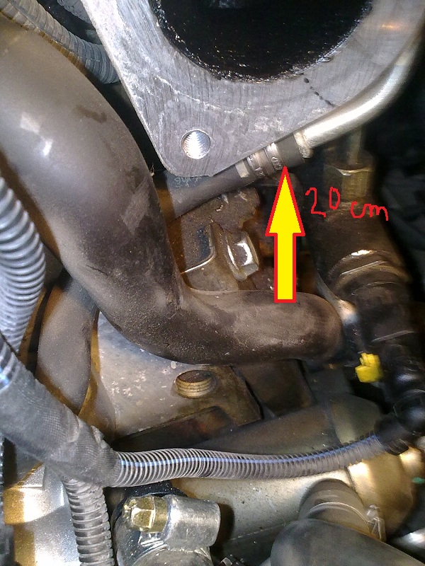

Chlapi,dnes jsem se konecne dostal do garaze s poradnym vercajkem a po sundani skrtici klapky jsem nic nenasel... :smt102 bud jsem totalni lama,nebo mi ten mechanismus nekdo "ukradl",nebo kde udelali soudruzi s NDR chybu..??Prikladam foto,predpokladam,ze tam co je ta prazdna dira od sroubu,tak neco chybi...logicky:) Pokud jsou ale tedy klapky poreseny jiz z minulosti,co dela ten bordel pri startech...??Sundal jsem i EGR a cislo sani-vse cistounky a chodi tak jak ma...Budu vdecny za kazdou radu..
+jeste prikaldam foto toho bazmeku co je po d EGRem..je celkem dost zablitej,je to tak v pohode,nebo dalsi vec co budu resit..??
Diky

Jednak nevím, zda 8V vůbec klapky má, ale i poku ano, tak to táhlo, které je na 2,4 vidět hned na kraji, je u 1,9 až na druhé klapce, takže z tvého pohledu cca 20 cm dál v podhledu pod blokem sání.

Nechtěl jsem to psát takhle, protože nevím zcela jistě, že 8V nemá třeba dva otvory k jednomu sacímu ventilu, ale je vysoce pravděpodobné, že je jen jedna díra ze sání přímo k ventilu a ta samo nemůže být zamr.aná klapkou.
