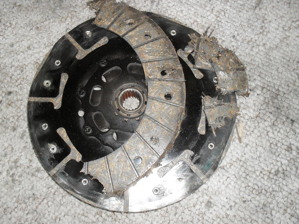

Ahoj kluci, bohužel po 4000km se mi rozsypala spojka. Auto mam 4 mesice. Spojka prej musela byt huntovana predeslym majtelem ( roman) za což mu děkuji.
Jakou spojku doporučujete? auto ma standartnich 150 koni a 305nm. Možna udelam čip na 175....ale vzhledem k tomu jak rychle odesal spojka ted se toho začinam bat.
díky

Spojka je věc která běžně podléhá opotřebení, to budeš jen těžko reklamovat. Kolik to má najeto km?

Tak ono zalezi jak a co se na te spojce rozsypalo. Pokud spojka neudrzi kroutak, tak proste zacne jen klouzat.

Tohle jsem teď vyndal z GTčka. Najeto od výměny 100Km!!!

Takže ho...o ložisko... Tohle je mnohem lepší :D
Nemohl to způsobit ten parmilimetrovej lem co jsis tam nechával prioblozit navíc? To dáš na reklamacku to obložení ne?

to co bylo navíc nebylo na průměr ven, ale dovnitř, tam kde je nevyužitá plocha na setrváku. Nejsem první kdo to tak nechal udělat a všichni jezdí, jen já mam zase smůlu. Prostě co si necham udělat u firmy, to mi poserou. Předtím čelní okno u Lybry, mi firma měnila na 3krát. Bych se po....l.
Firmě brzdy.cz jsem poslal fotky, tak jsem zvědavej co mi na to řeknou. Naštěstí jsem nevyhodil účtenku, jak to obvykle dělám :-D

Já vim, ze jsi to nechával dovnitř, ale tak napadlo me to. Holt třeba nejakej blbe zaklepanej nejt nebo prostě kiks v matrosi. Po takové chvilce by neměl byt problém to vyreklamovat. A co talíř? Odnesl to nebo je cajk? Není z něj třeba osmička?

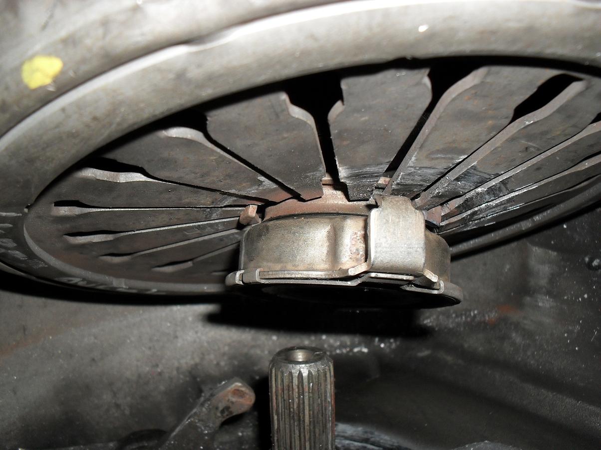

No vracet ho tam nebudu, moc se mi nelíbí a ložisko taky dostalo zabrat, obrousila se o něj i trochu převodovka.
Takhle to vypadalo, když jsem sundal převodovku.

Stalo se to cestou do práce při řažení 3ky, "zmizel spojkovej pedál", ještě jsem pak bez spojky dojel i domu, spojka zůstala spojená i přes to, že tam nebyla jedna strana obložení :-D zřejmě to, že se obložení "nahrnulo" do jednoho místa vytvořilo dostatečný přítlak. Ale díky tomu se vyosilo ložisko a spadlo z vidličky co ho odtahuje.

Tak mě se nakonec rozsypalo spojkove ložisko, ale spojka byla taky už docela ojeta, takže sem ji vymenil celou. Objednal jsem sachs a přišlo valeo pouze preražené čísla.
