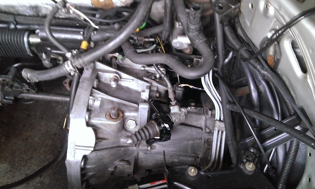

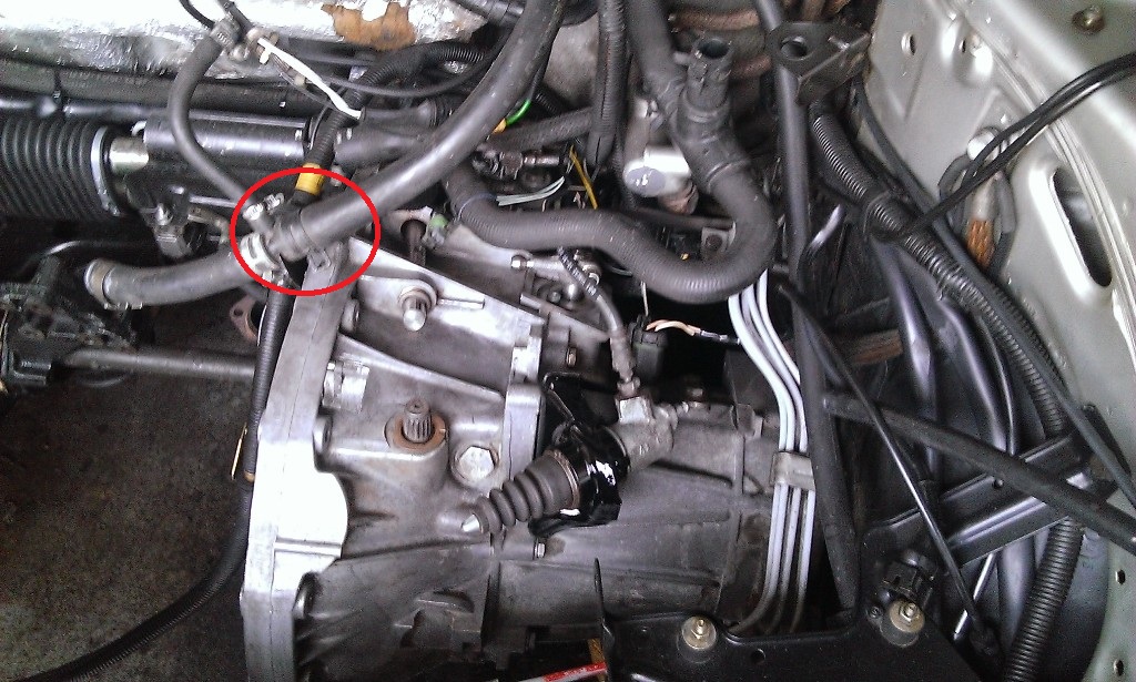

Tak přes víkend trochu práce....
- Milano75
- Příspěvky: 5150

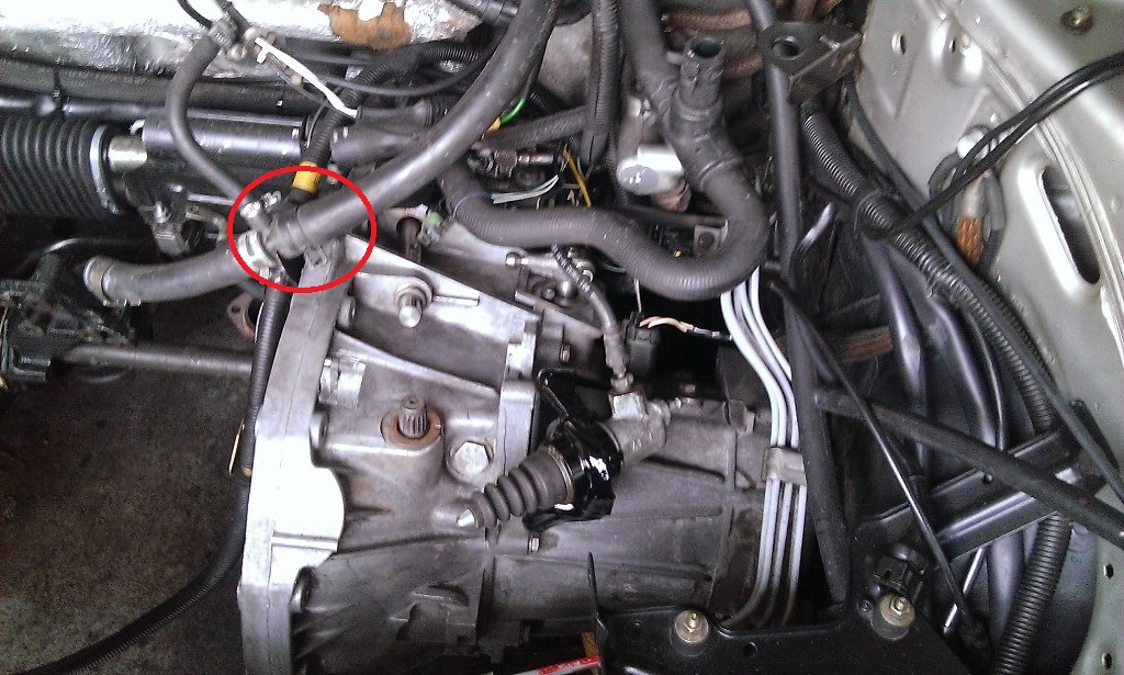

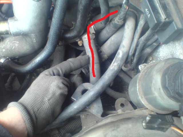

takhle je to lepší než tam strkat celý motor i s převodovkou??
EDIT: tu hadici, co jí tam mám nezapojendou nikde u tebe nevidím a u sebe jsme nenašel kam by mohla patřit
- Příspěvky: 9315
Takhle to mám už víc jak rok

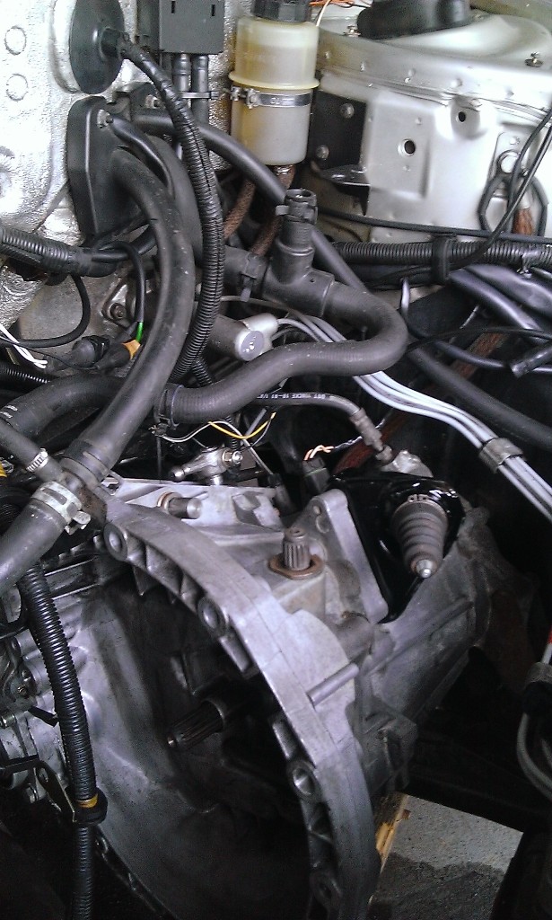

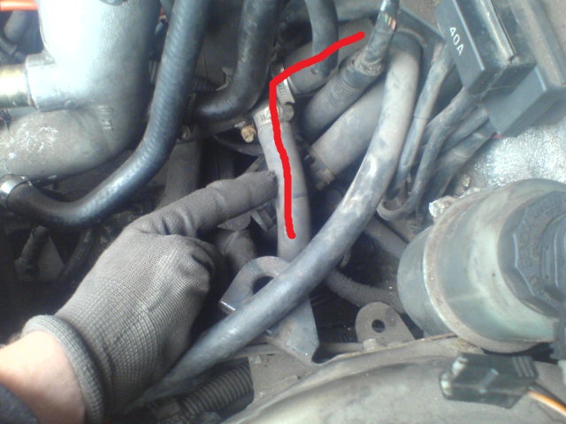

Ta hadice co myslíš ty je tuším tohle:
Ono TB tam tech hadic bude mit o neco vic...
- Milano75
- Příspěvky: 5150
a ta pak je napojená kam?? právě ta moje je na druhém konci napojená na T-éčko a druhý směřuje k přednímu kolu
řekl bych, že tu co máš tam mám taky, ale právě z ní jde to téčko
na zbylé volné hadice se napojí téčko k expanzce
- Příspěvky: 9315
Tak to nevim, když na to teď koukám, tak to u tebe opravdu bude asi trochu jinak (TB)... Zkus proprat ePER, leccos se tam dá vykoukat.

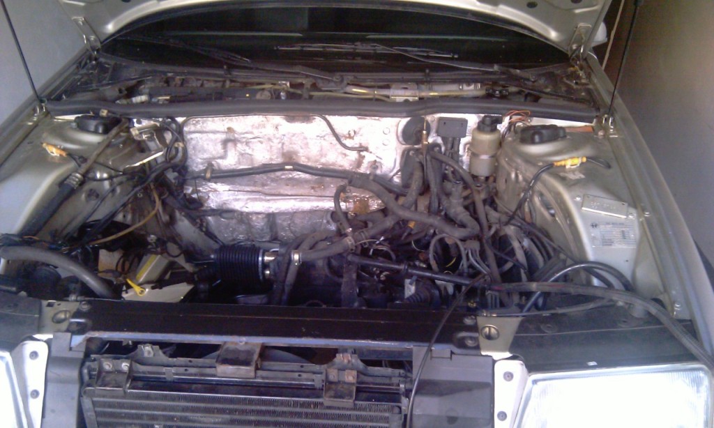

Jinak přidávám fotku, jak to vypadalo, když jsem jí po resekci přivezl... Jako něco na téma "najdi 7 rozdílů"
- Kůrkyn
- Příspěvky: 4921
- Bydliště: Pacov
Nmazej vypínací vidlici spojky v pouzdrech, když to máš takhle vyndané.
Nějáký čistý teďka ne?

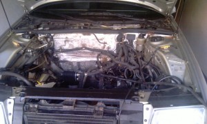

U mě to vypadá jako na tý fotce před s tím rozdílem, že já tam ještě motor mám (ale jak to tak vidím, asi né na dlouho). Taky se koukám, že ty tam nikde nemáš takovou obdelníkovou díru u tý páky co ovládá spojku. Já tama normálně vidím dovnitř
Ale ta drátařina v těch místech za převodovkou je koukám takhle asi normálně.
- coyote
- Příspěvky: 3585
Ta díra tam je, mrni pořádně
Já jí přehlídl... jak je to otevřený a já na myPadu
. Už jsem listoval servisnávodem. Stejně je ale ta moje nějáká větší...
- Příspěvky: 9315
Kůrkyn: Provedu, díky za tip
Riprex: Ta díra tam je, jen to z tohohle uhlu není vidět. Ve skutečnosti jsou tam dokonce celkem 2. Jinak ta elektrárna nad převodovkou je u QV normální - jsou tam oproti standart 3.0 2 čidla navíc - snímač brzdového tlaku na hlavním brzdovém válci a čidlo zařazené jedničky (myslím že i dvojky) na převodovce. Obojí pro podvozek.

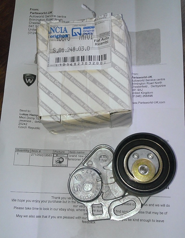

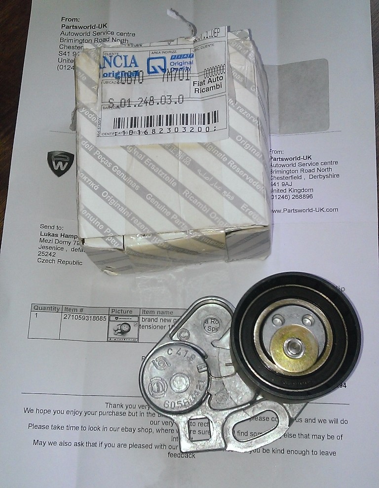

Tak dnes cosi dorazilo...hondzik píše:měl by být na cestě, pozitiv za platbu už u Rosti na Ebay účtu je
Ještě jednou moc díky za zprostředkování!
jsem rád že dorazilo. Ještě aby to sloužilo
- Příspěvky: 9315
Věřím, že již brzy bude
Jinak je super, že je to originál díl!!!
To byl jediný, co měli nebo jich měli skladem víc? Minimálně Riprex, Miláno a Coyote budou potřebovat další
