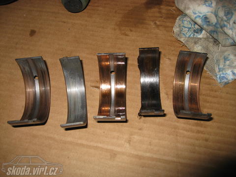

Ani jsem se nepochlubil. Minulý týden jsem z motoru vyndal tohle.
Ale dnes jsem si přivezl od "had&kříž"e moc pěkný věci na dostavění motoru a až bude čas, začnu do 75 bloku stavět ty střeva ze 164
Díky hade.
Díky hade.

skoro nejsou ani chycený
- Milano75
- Příspěvky: 5150
na V6 se mi jeden šál na ojnici nacpal na ten druhý
:-) já raděj nechci vědět co mě čeká v tom mém motoru... proto ho dám na paletu a pošlu na komplet G.O.
