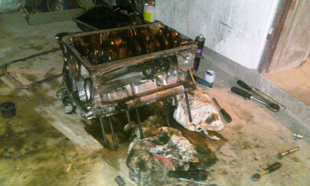

Jaký olej by jste doporučili na záběh motoru? Nové hlavní i ojniční ložiska, pístní kroužky, lehké honování válců a nové semeringy ventilů... Mám nakoupenu Selenii 20K, ale mám drobnou obavu, jestli to nebude slabé. HonzoR?
Jinak se zdá, lehký optimismus, že se ledy hýbou....
Honovani sis nechal delat nebo sis koupil honovacku? Taky me to ceka.

Honovat to bude ten klučina co mi to dělá, ale jakým způsobem, to nevím

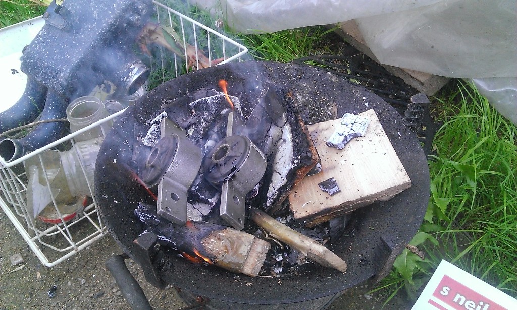

Tak konečně hotovo. Nakonec se metoda "otevřený oheň" ukázala jako nejjednodušší
Vy ste v ty Prahe jak ty cegane u nas!
Ale jeste mate co dohanet, tady se pali cely kabelovy svazky...
- Příspěvky: 9315
Kdo by se s tim řezal

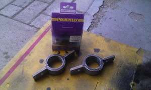

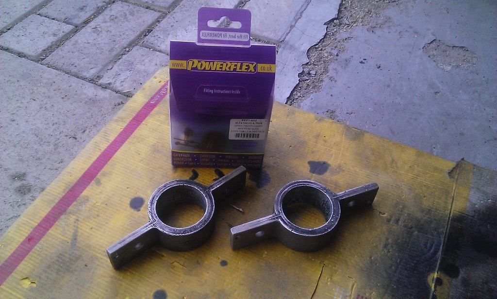

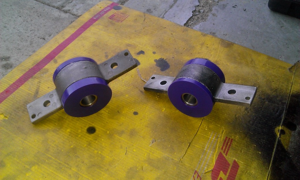

Dneska mi doma přistály Powerflexy na celou 164. Takže už se taky teším

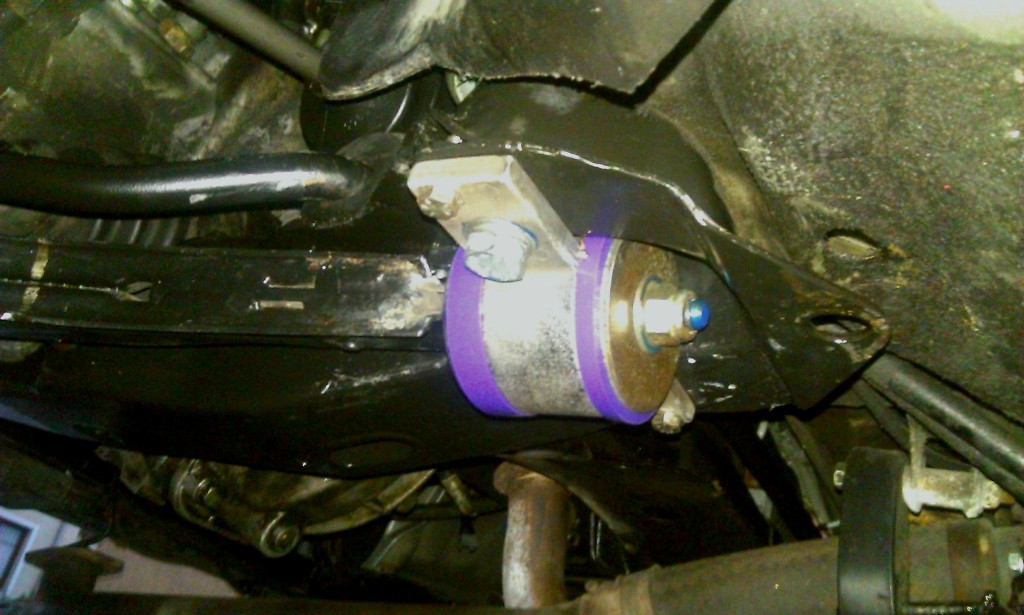

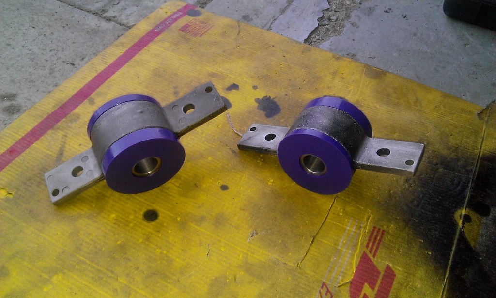

Ještě dotaz, tou tlustší stranou dopředu nebo dozadu? Já bych řekl, ze dozadu
- Příspěvky: 9315
nee, je to popsaný - na tlustý je FRONT, na tenký REAR. Jinak by ti to ani nesedělo na díry

Nebylo to doma. A ten smrádek by ti na chuti nepřidalcrashta píše:si nedal vedet, ze grilujes...
