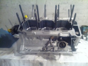

Něco málo dalšího. Budu tam* postupně přidávat další..
EDIT: Nová galerie, kde je komplet příběh motoru: http://sdrv.ms/19fyrnZ
Původní odkaz nelze zpětně editovat a přidávat foto...

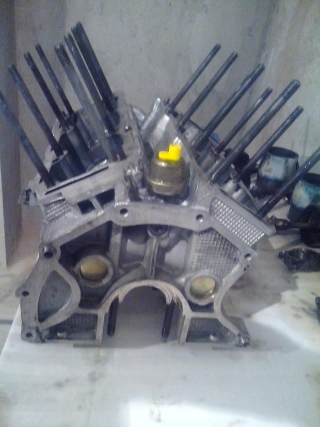

Příspěvek od Dallen » 12.9.2013, čtv 16:38
Ty vlozky uz maji nove honovani nebo to je puvodni?
Příspěvek od Ladin 164V6 » 12.9.2013, čtv 19:20
Vsadim se, ze puvodni... :wink:
Příspěvek od Dallen » 12.9.2013, čtv 19:22
To ja tez. Ale vim, ze hampi psal, ze se bude delat nove takze to bych rozhodne nedelal
Příspěvky: 9294
Příspěvek od Hampice » 13.9.2013, pát 09:39
Ty co jsou na fotkách už vyčištěné, tak mají honování obnovené. Nebyl jsem u toho, ale Martin to dělal nějak lehce jen v ruce. Na těch špinavých je ještě původní, ale asi to není moc vidět.
