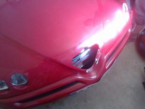

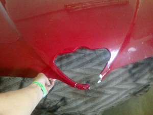

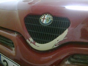

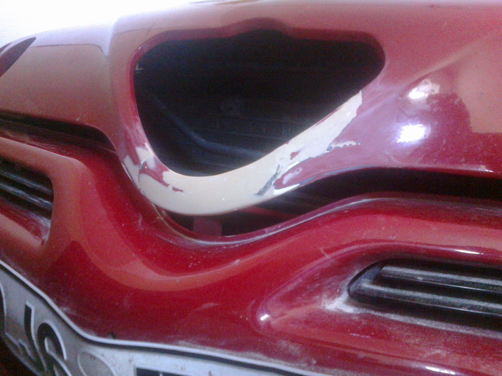

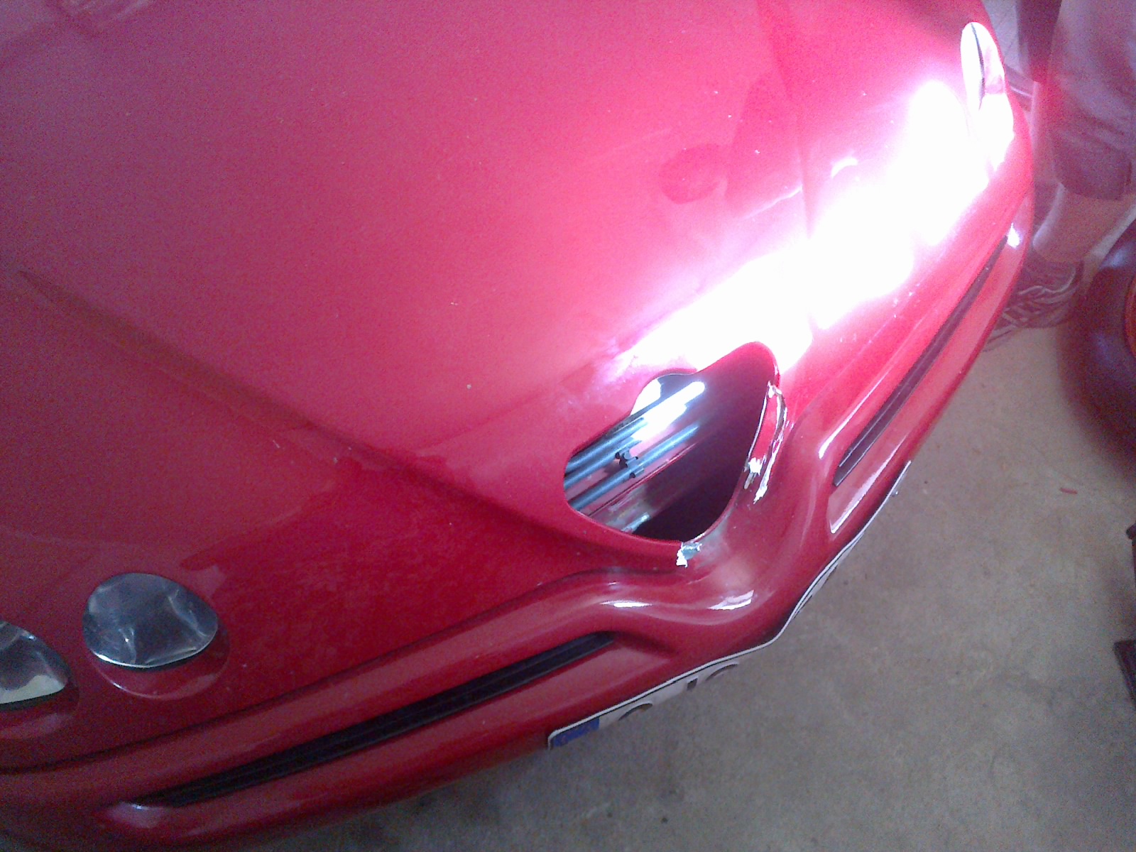

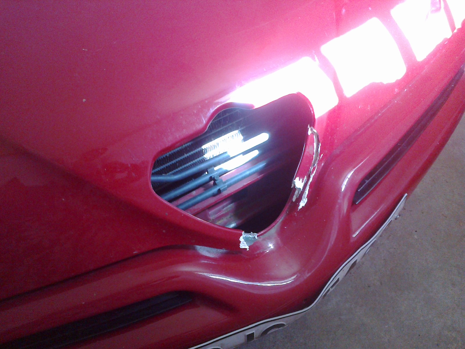

Tak chlapi, neštěstí mě včera doprovázelo až do večera. Nejprve to začalo tím proraženým kolem a pak pěkně na závěr sraženou srnou :( Tak bych vás chtěl poprosit, co by se s tím čumákem dalo udělat (viz. foto)
Alfa Romeo GTV 2.0 TS
Re: Rozbitej čumák
Příspěvek od Milano75 » 4.9.2011, ned 14:16
mno to je pěkné, opravdu "štěsti"
ráfek ti dám v týdnu opravit a tu kapotu, pokud máš všechny kousky, tak bych zkusil dolaminovat pokud nemáš, tak sehnat někde z nějakého vraku jinou a nebo zkusit dolaminovat, což při chybějících kusech nebude sranda

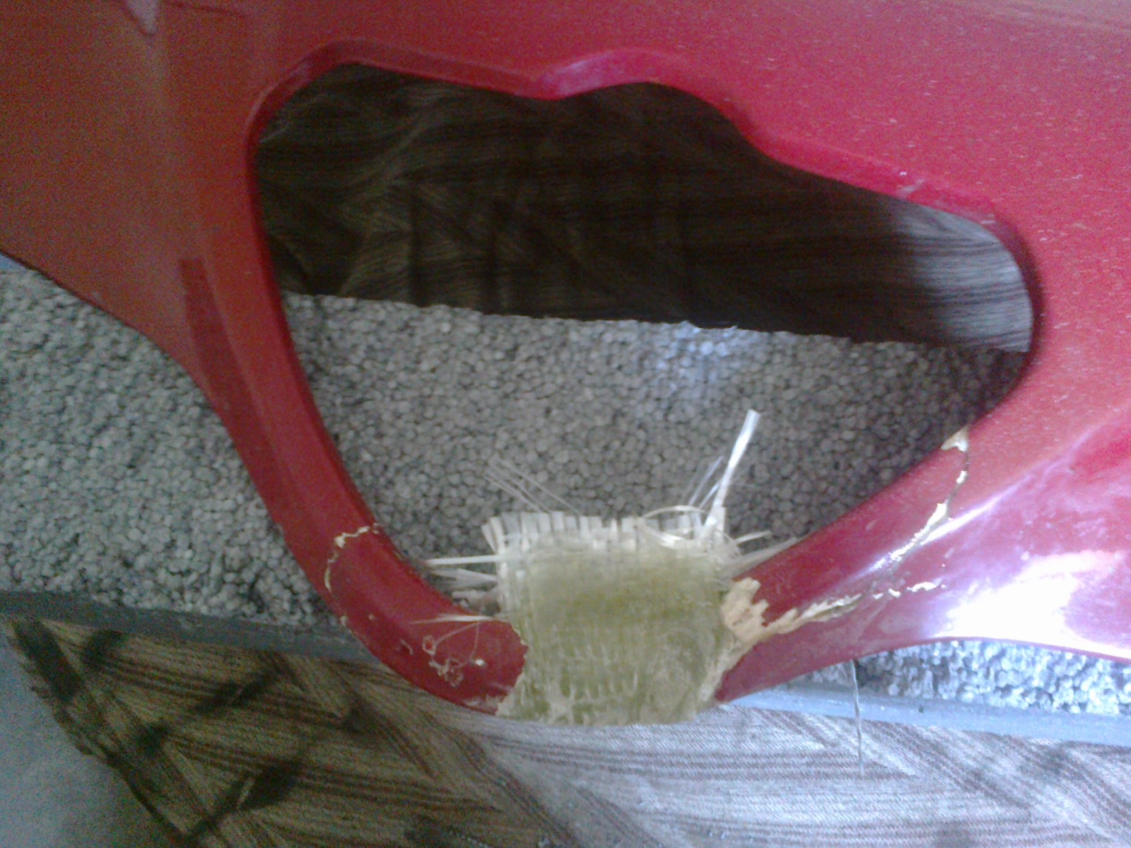

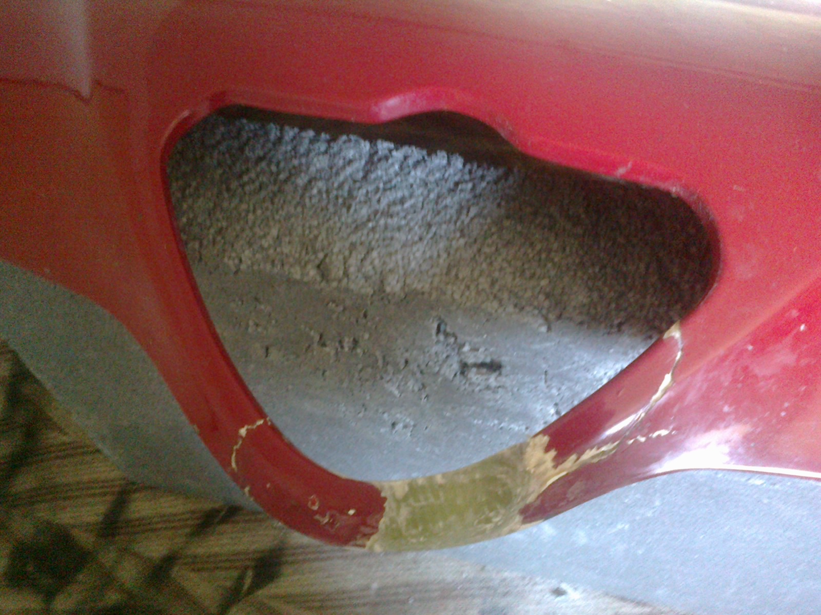

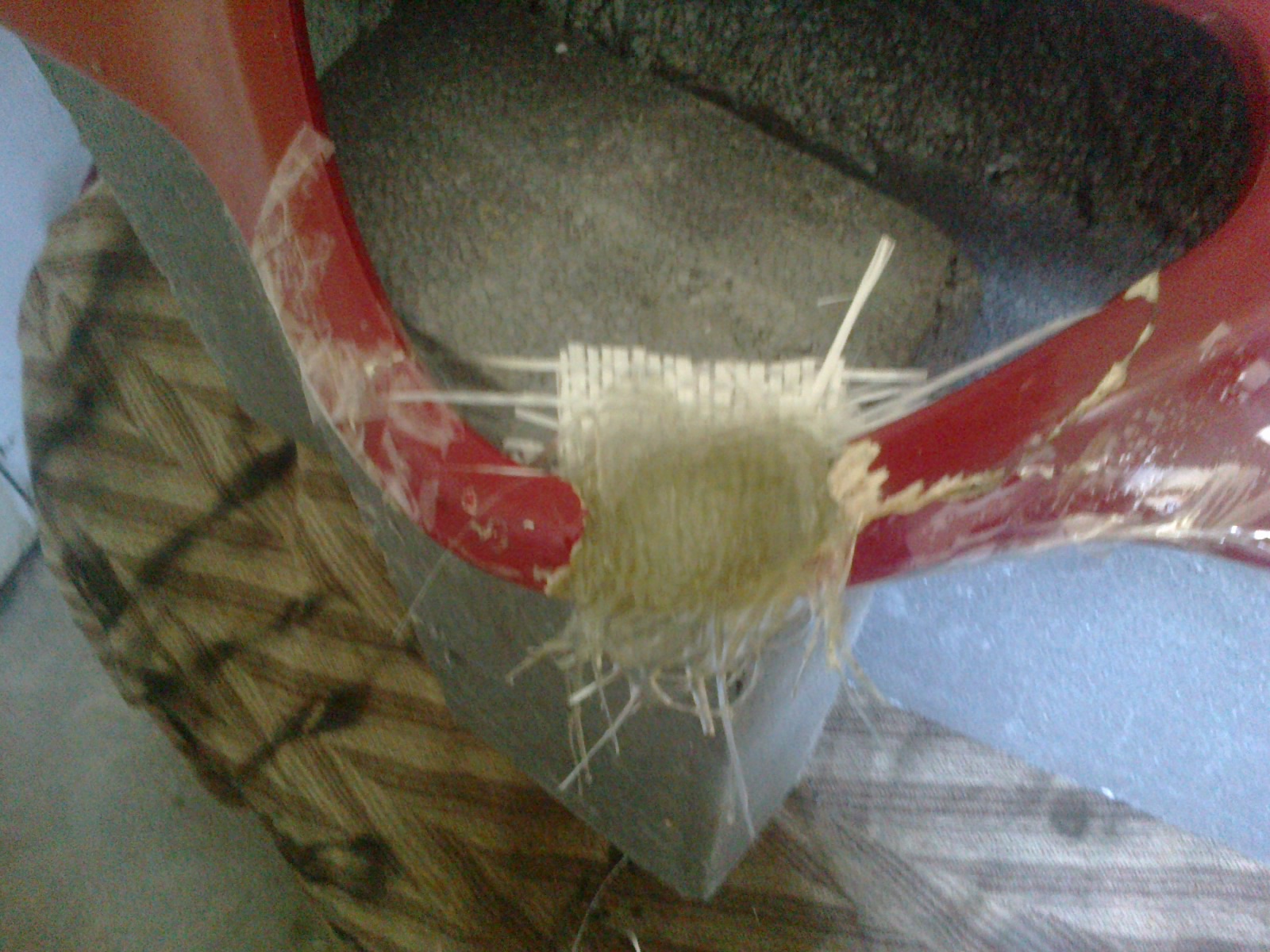

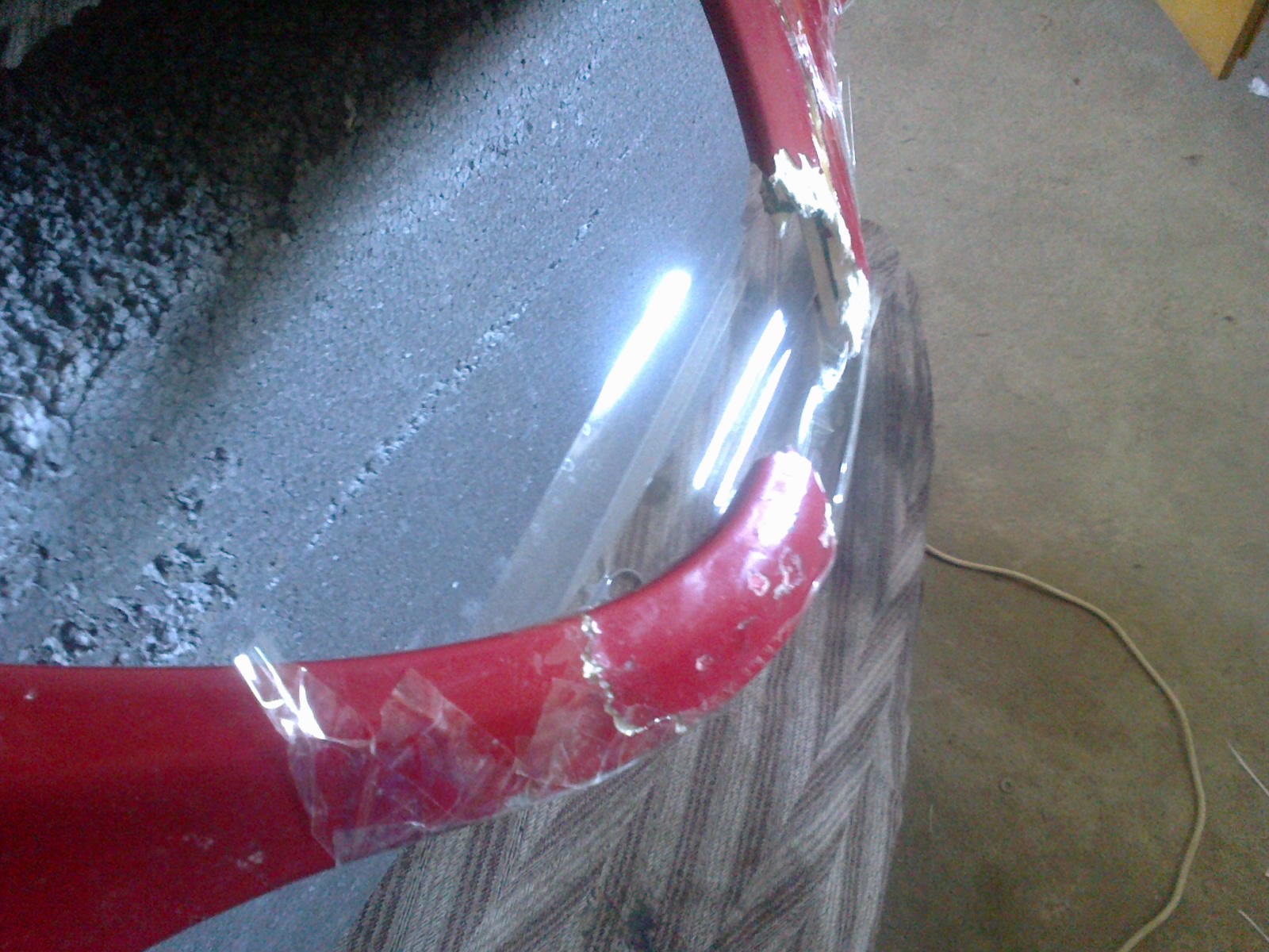

Tak jsem se vrhnul do téj opravy a začíná se to pomalu dávat dokupy ;) Přidávám nějaký fotky jak to momentálně vypadá...
Re: Rozbitej čumák
Příspěvek od Ladin 164V6 » 17.9.2011, sob 13:08
Dobra prace :smt023

Příspěvek od Zufan » 1.10.2011, sob 19:49
díky chlapi, trvá mě to trochu dýl, páč není čas, ale pomalounku polehounku pokračuji ;)

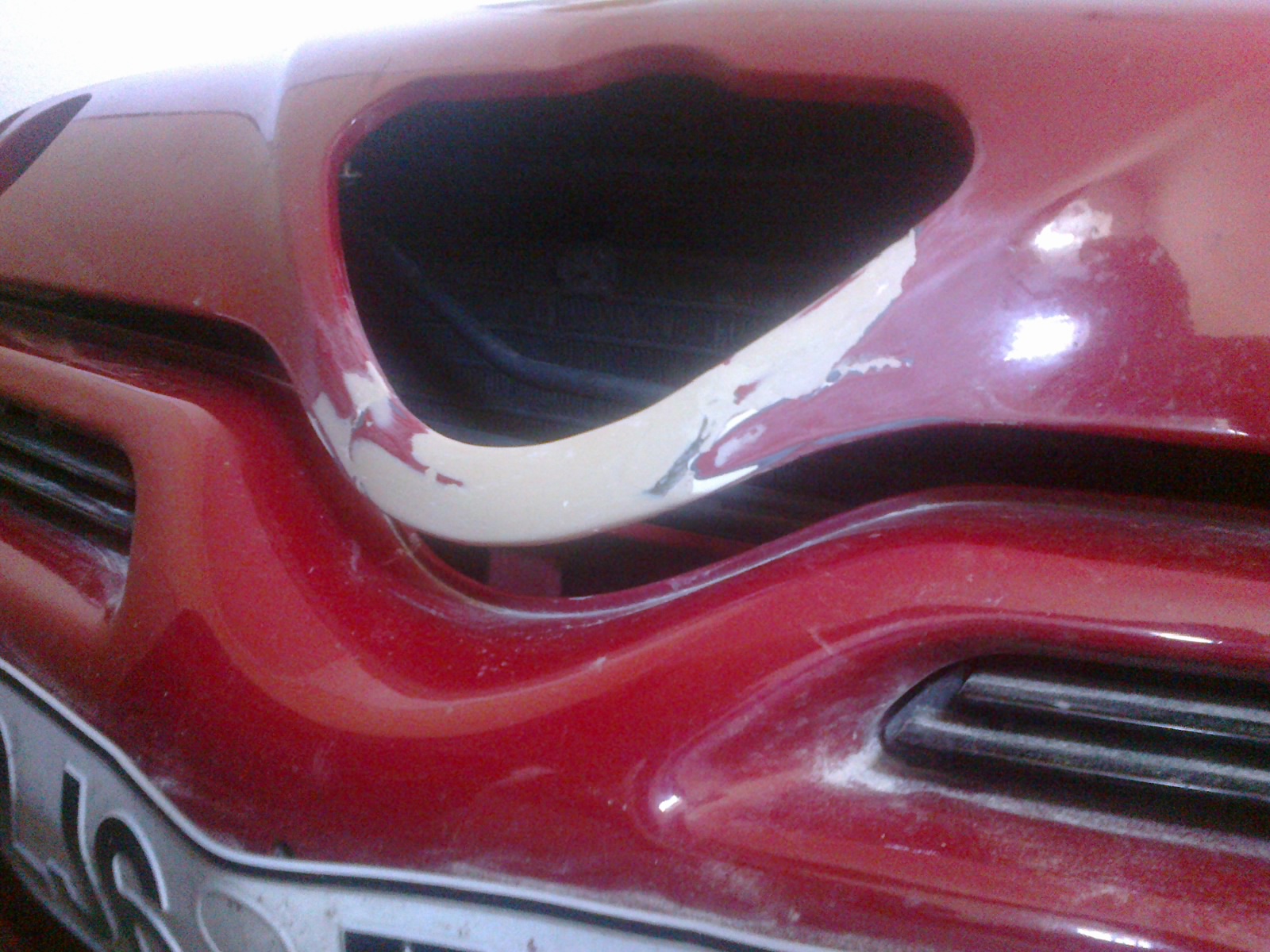

Příspěvek od Zufan » 1.10.2011, sob 23:00
ještě jsem tam přidal tu mřížku...Už zbývá jen trochu pospravit jemnějším kitem a bude to jako nový =)
Re: Rozbitej čumák
Příspěvek od zde. » 2.10.2011, ned 23:43
Fakt dobrá práce, já bych asi sehnal kapotu, ale toto je hodnotnější :)

Jak to budeš nakonec stříkat? Komplet celou kapotu v lakovně nebo jen to místo doma sprejem?

Příspěvek od Zufan » 4.10.2011, úte 21:55
musím někde nechat namíchat barvu a stříkne mi to kámoš normálka pistolou. Vezme to do ztracena - už mi takhle dělal masku na Jawě a úplně bez problému..

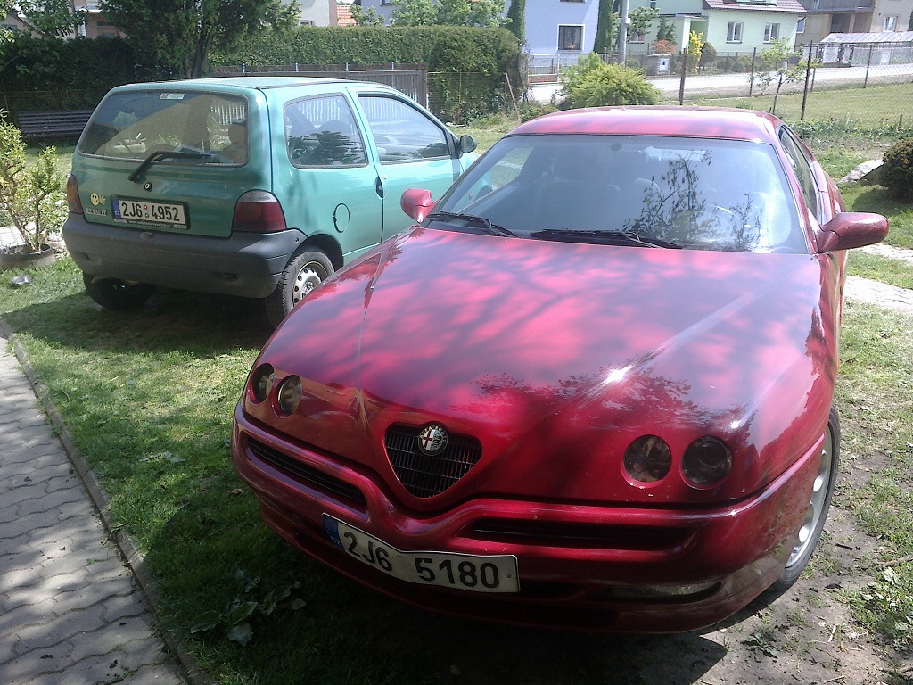

Příspěvek od Zufan » 30.5.2012, stř 11:53
Tak autí konečně zpravený.Tlumiče nové.Kola jsem dal originál AR. Přední kapota vylaminovaná,vykitovaná a následně nastříkaná barvou. Hurá brázdit silnice ;)
