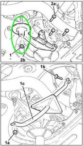

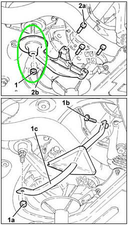

Nevim jestli to ma 159 stejne jako 156ka, ale me na volnobeh cinkal malo utazeny spodni silenblok (matka c.1, schovana pod konzoli 1c a matkou 1a)
