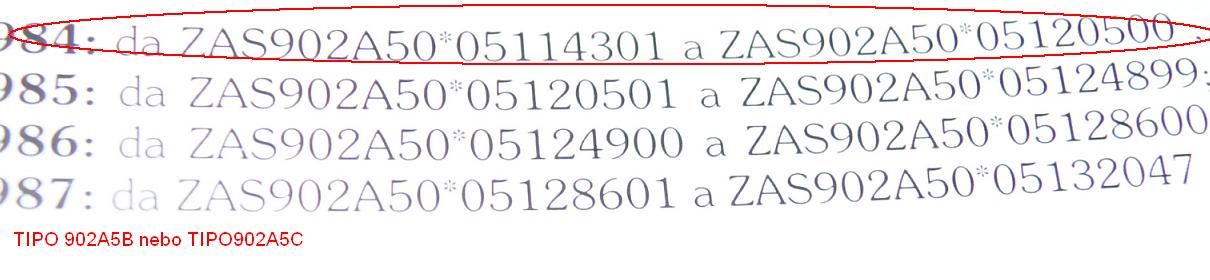

potřeboval bych dekódovat kamarádovi alfasuda QV, údajně verze geneva pro schweiz. kód je ZAS902A50*05124515.
pokud to nesedí, aby nevrážel prachy do renovace zbytečně. díky

Příspěvek od Kubas » 1.5.2012, úte 21:00
chytrá kniha říká že dle VIN je to auto z roku 1984, což bych neviděl jako problém....
(registrace mohla být klidně o rok později....)
přikládám i fotku originálu z roku 1983 (opět neručím za to, že to o rok později nemohlo vypadat trošku jinak.... Alfasudy neznám, jenom kopíruju co mám doma....)
