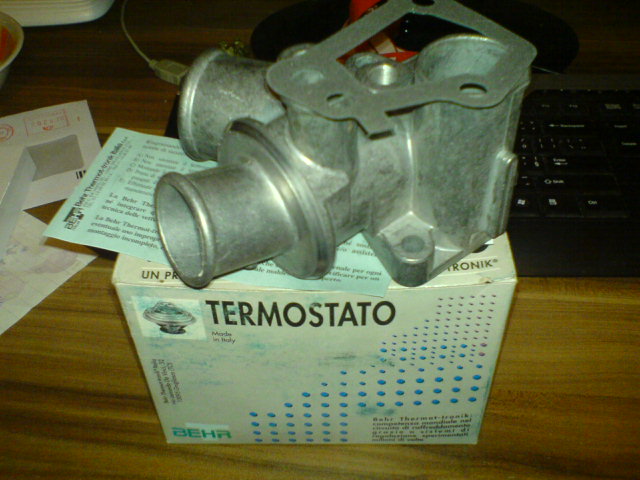

EDIT:
vím kde sehnat nový termostat na alfu 155 2,5 TD :wink:
a ještě vodní čerpadlo :)

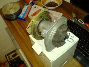

Re: termostat - problem...
Příspěvek od Milano75 » 1.3.2012, čtv 19:58
xxxHonziiikxxx píše:Termostat shanim kde se da ale vsude mi rikaji, ze je to beznadejny. Pls poradte...
:D mám i vodní pumpu ze 155ky 2,5Td, což by mělo být stejný
