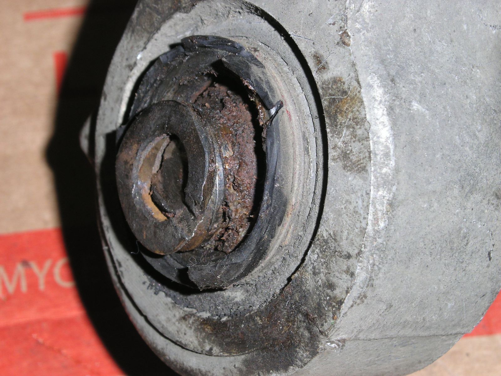

Při výměně zimních pneu jsem zjistil vůli v pravém zadním kole. Při bližším zkoumání jsem odhalil problém v dolním zadním uchycení těhlice.
Pochopitelně jsem chtěl vyměnit pouze silenblok, ale jako ND se nedá sehnat, pouze celé těhlice za 4600,- bez DPH. Proto jsem zajel do Polska a asi 60km od Ceského Těšína našel kluky, co prodávají ND na AR159 za velice dobrou cenu. Za 2400,- jsem si dovezl dvě zánovní těhlice z Brery. Kdo chce kontakt, pište si SZ, nechci to sem tahat.

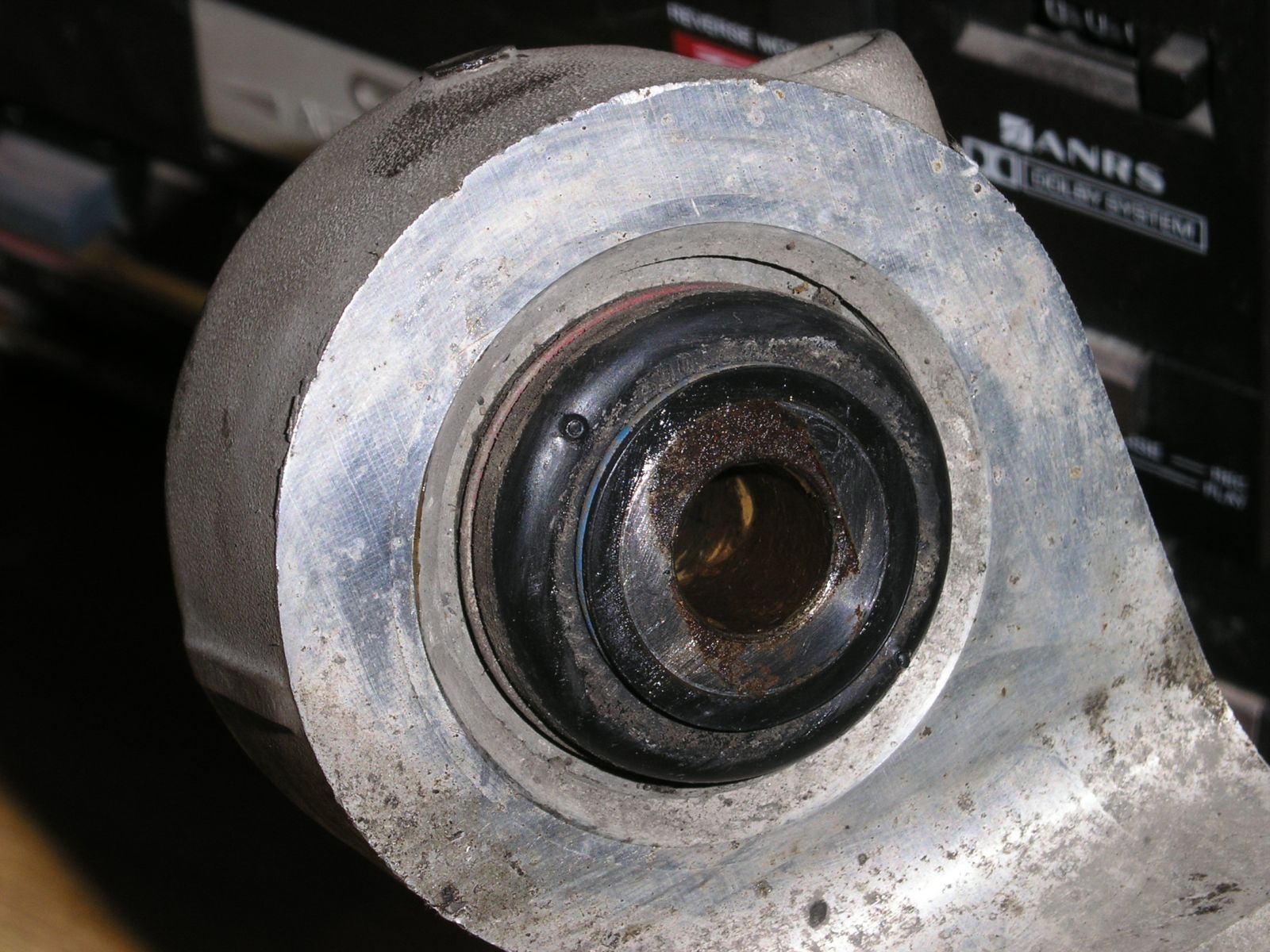

A tehdy jsem zjistil, že vzadu dole NEMÁ AR159 silenblok, ale dutý KULOVÝ ČEP, neboli uniball. Ten trpí podobně, jako jeho kamarádi vepředu. Zbytek spojů na těhlici a ramenech zajištují normální silentbloky, s kterými není problém.
Jak čep odejde? Dojde k zareznutí šroubu, kterým prochází čepem. Jenže tímto šroubem se přes excentrické podložky nastavuje i sbíhavost zadních kol. Pokud si po koupi necháte nastavit sbíhavost, nic netušící mechanik točí nejen se šroubem, ale protočí i čep a tím rozškubne gumové těsnění.
Já měl na pravé straně šroub tak zarostlý, že jsem ho musel odbrousit flexou z obou stran. Levou stranu jsem vyrazil, ale byla to morda, než povolil. Levá strana ani neměla znatelnou vůli, až po vymontování jsem zjistil, že čep má také vůli. Vůli má i přesto, že prachovka je nepoškozená.
No a teď jak poznáte, jak jste na tom? Vadný čep v těhlici se neprojevuje žádným boucháním, ani hlukem. Pokud už to není opravdu špatné, ani lomcováním s kolem nic neprozradí. Můj problém bylo hlavně rychlé sjetí zadních pneu. Jestli to opravdu způsobovat vadný čep, poznám až časem.
Taky jsem měl pocit, že po přejetí nerovnosti zadek auta nereaguje jen propružením nahoru a dolů, ale jakoby i zavlněním do stran. Ale bral jsem to tak, že tohle multilink dělá asi normálně.

tady jsou fotky

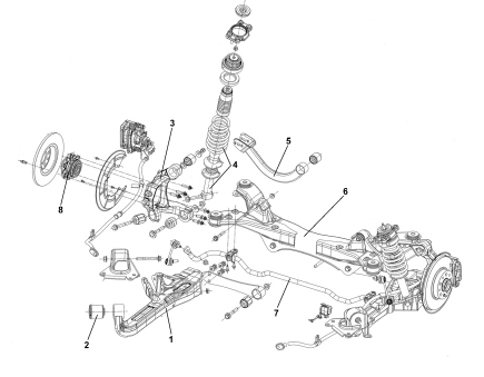

Pro lepsi predstavu ostatnich prikladam schema zadni napravy:

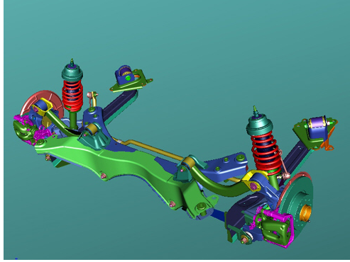

pani podla foto capu vyzera ze by mohol by podobny tomu co sa pouziva na 166 do zadnej napravy a ide zohnat ...
Tanguero skus ten stary nechat vylisovat a pomerat a porovname rozmery ...

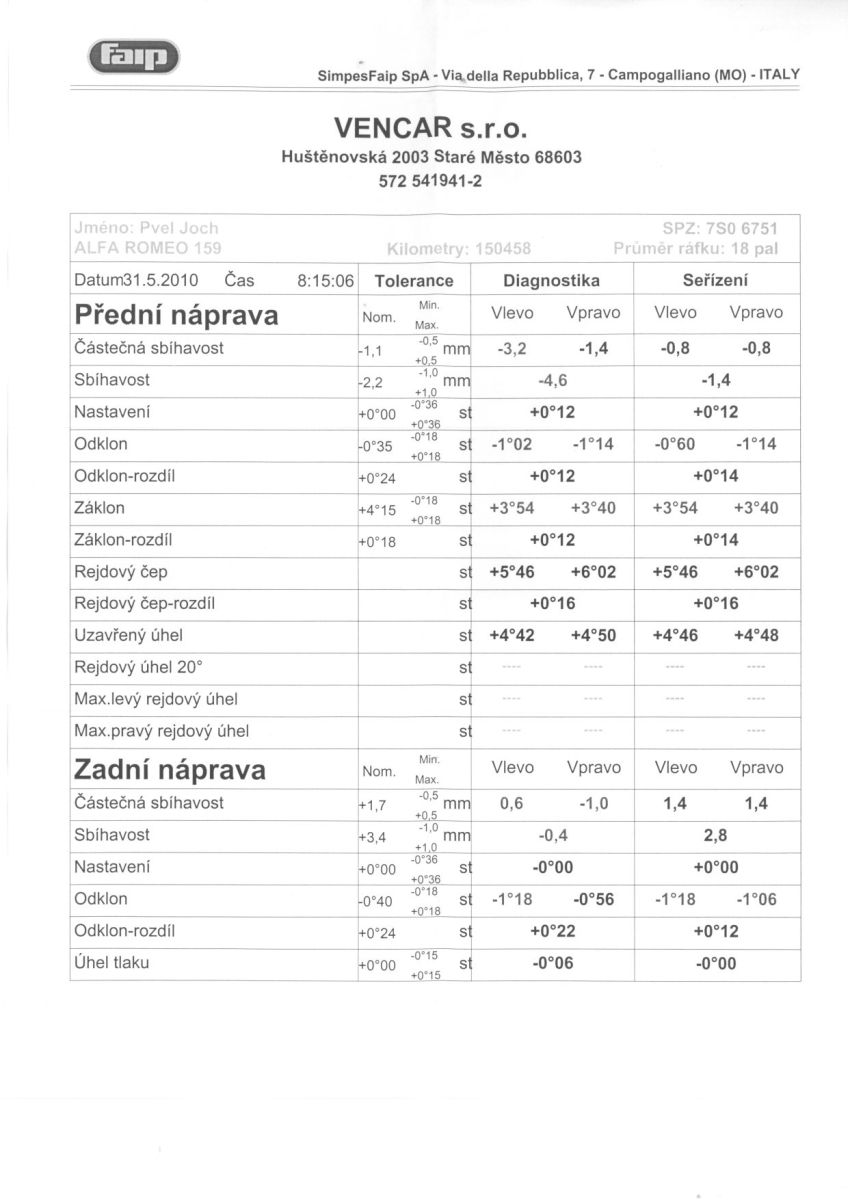

Včera jsem nastavil geometrii (podle hodnot vz obrázku). Jako drobný škudlil (co si budem povídat, před vánocema je Alfička až někde vzadu na seznamu), jsem pohrdl moderní 3D technologií a laserem.
Místo toho mám 4m dlouhý jekl profilu 7x4cm. Ten jsme přiložili při srovnaném řízení na střed obou kol. Sbíhavost vzadu by měla být +1.7mm, takže na přední straně zadního kola by mezi pneu a jeklem měla být mezírka kolem 2mm. Případné prohnutí jeklu je nutno eliminovat jeho protočením o 180stupnu a přeměřením. Pokud sbíhavost nesedí, povolí se matice unibalu a otočí se šroubem.
To samé na druhé straně auta.
Pro nastavení odklonu je dobré mít nějaký svařenec, kterým můžete ve svislém směru opřít o ráfek cca metrovou tyč, ke které přiložíte olovnici. Odklon je stanoven na -40úhlových minut, takže vrch kola má být malinko dovnitř (příklon). Použitím Kozinovy věty si spočtete, že poměr protilehlé přepony k odvěsně je 1.2%, neboli 1.1mm na jednom metru. O tolik by se měla olovnice odchýlit od trubky, pokud špagát držíte na horním okraji.
Pro nastavování sbíhavosti vepředu mám svařenec tvaru širokého plytkého U se stavitelnými šrouby na koncích (upraveno z nářadí původně na Wartburg 353
). Měří se nejprve na zadní hraně disků, šrouby se zafixují kontramatkama a pak se měří mezera na předním okraji, sbíhavost mám momentálně cca 5mm a nevím co to je sjíždění vnitřních okrajů pneu.
Jen dodám, že měření probíhá v garáži, vodorovné stání, sucho, teplo, světlo a jeden pre-pubertální jedinec jako asistent, jsou preciznímu nastavení ku prospěchu.
Tak a teď mi můžete vysvětlit v čem je pan LASER lepší.
