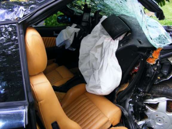

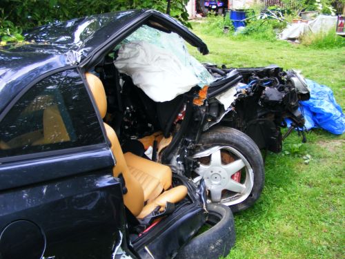

Příspěvek od HonzaR » 6.12.2011, úte 22:02
třeba tady
Příspěvky: 19064
Re: Vaha GTV
Příspěvek od Kubas » 6.12.2011, úte 22:04
ty woe tohle přežít, tak to každej rok slavím totální ožíračkou a oběťmi italským bohům.... :smt023

Příspěvek od HonzaR » 6.12.2011, úte 22:05
ještě třeba tady..
Michal_Plzen
Příspěvky: 403
Re: Vaha GTV
Příspěvek od Michal_Plzen » 6.12.2011, úte 22:11
Nooo ne moc prijemne fotky. Cerna barva svetla kuze (stejna kombinace meho mazlika)... ale je videt, ze tuhost ma neco do sebe. Ozelim ty prohrane sprinty... :drivers:

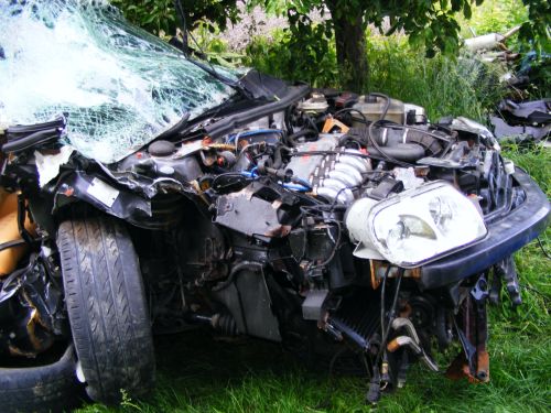

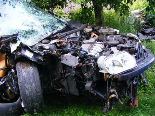

Příspěvek od HonzaR » 6.12.2011, úte 22:14
HonzaR
Příspěvky: 1930
Re: Vaha GTV
Příspěvek od HonzaR » 6.12.2011, úte 22:23
Jenda V6 byl u toho vraku na policii /zkoumali vrak kvůli pojišťovně /taky,když jsme ho odváželi, takže je objektivní svědek, že to nebarvím...

Příspěvek od markeye » 6.12.2011, úte 22:36
Sila.. klobuk dole.. uz chapem tu vahu :-)
a predne tehlice na 3.0 sa ti tam asi nepovaluju ze :-)
Dik za fotky.. ako sa vravi raz vidiet je lepsie ako 100 x pocut..

HonzaR
Příspěvky: 1930
Re: Vaha GTV
Příspěvek od HonzaR » 6.12.2011, úte 23:01
Zadek zavěšení komplet OK,předek až na pravý přední rameno byl celej taky v pohodě..ale jde o to ,že z toho (/až seženu čas :-)/chci udělat komplet renovaci podvozku, opískovat a tak--a potřebuju druhý zavěšení pokud možno komplet--nechci mít auto půl roku nepojízdný..:-(
