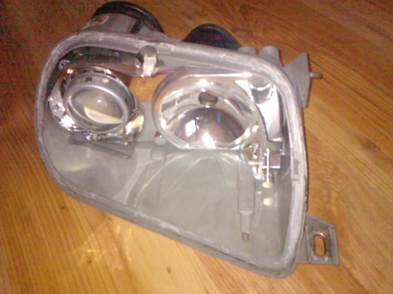

Prosím o radu, nefungovalo mi naklápění světel a chtěl jsem to opravit. Může mi někdo poradit jak sundám poslední část světla abych se dostal k tomu mechanismu?Vše šlo celkem dobře jen jsem se tady zasekl (viz foto).nechci tam něco zlomit nebo nějak poškodit. nějáké rady, nápady? nejlépe někdo kdo s tím má zkušenost.. děkuji za rady.

na štelovacích šroubech a na motorku je parabola nacvaklá na takovým kulovým čepu - musí se to silou vypáčit. Pravděpodobnost rozlámání je tak 50%.

Díky, to jsi mě moc nepotěšil. ta parabola drží jen na jednom místě viz foto. a nemůžu to vytáhnout..zkoušel jsem páčit i šroubovákem ale strach mi to nedovolil.. budu si s tím muset ještě pohrát.
