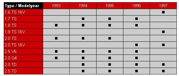

jsem zase objevil asi ameriku, ale- to se origo dělalo že je 1,8 8mi ventil v široký kastli? Už jsem narazil asi na třetí kus a nutně to potřebuju, je to přesně kombinace kterou chci

face byl v 96?
podle všeho šlo sehnat širokou s 8v motorem a to 1,7 a 1,8
Dvoulitr už bohužel ne
face byl v 96?
Re: AR 155 1,8 8v Sport a Wide body?
1.8 8V se dělal do široké kasle od roku 95 označení MY95 Sport

Změny po FL:
rozšířené blatníky
zvětšený rozchod kol o 26 mm
Nová mřížka chladiče (chromovaná)
Umístění typových štítků pod úroveň světel
změny v interiéru
změna grafiky v palubce
strmější řízení
K tomu zpevnění došlo už v roce 93.
rozšířené blatníky
změny v interiéru
strmější řízení
