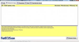

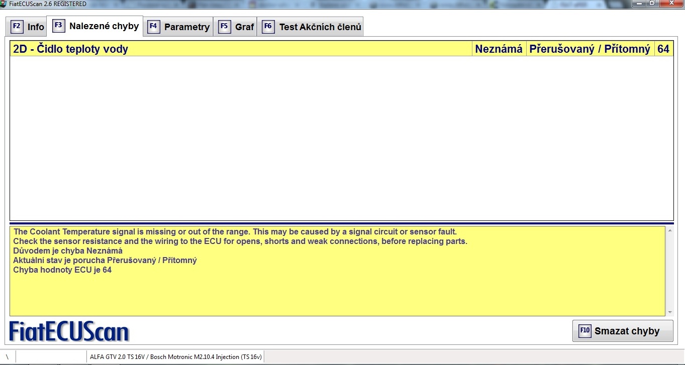

Příspěvek od Zufan » 1.9.2013, ned 12:58
teď se mi neustále zobrazuje i tato chyba :
Alfa Romeo GTV 2.0 TS
Re: Po zahřátí nestartuje
Příspěvek od Kůrkyn » 1.9.2013, ned 20:51
tak samozřejmně vymněnit čidlo a zkontrolvat případaně jestli je v pořádku kabel k němu.

Příspěvek od Zufan » 1.9.2013, ned 22:35
jsou tam ovšem dvě čidla teploty vody... Tak jak zjistit které z nich to je...
