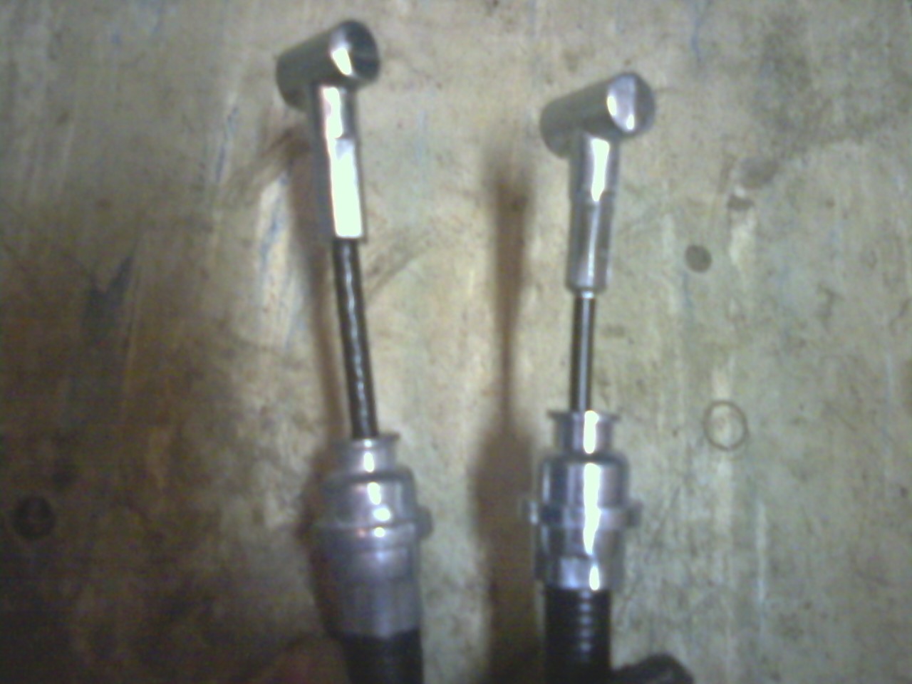

moja skusenosť s lankami ručnej brzdy je takato.
Kupil som alfu, lanka boli zle tak som ich teda vymenil kus stál 25Euro...
Ani nie po roku som menil tlmiče a nejakým nedopatrením som si pritom zničil lanka tak som kupoval opeť, no teraz mi v tom istom obchode predali ine, lacnejšie ktore stáli 14Euro kus.
Tie lacnejšie boli evidentne tenšie a chýbali na nich uchyty, tie som musel prehadzovať...
Pridavam foto:
Alfa romeo 166 2,4 Jtd 100kw r.v. 11/99 spotreba 6,7litra pri full posadke :)

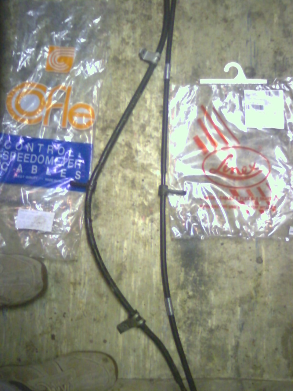

zdravím. čeká mne výmena lanovodu, jak jsou na tom lanka od firmy linex? a co je potřeba obědnat, stačí jenom ty dvě lanka a nebo ješte něco?dík za každou radu.
A.R. 166 2.4 JTD 110 KW po faceliftu manual , bejvala ale vídám ji denně.
Yboris
Příspěvky: 359
Registrován: 22.3.2010, pon 19:40
Bydliště: Hodonin
Re: Výměna lanovodů - ruční brzda
Příspěvek od Yboris » 19.4.2012, čtv 19:24
Len ty dve lanka, to je vse.
