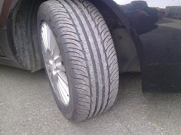

tak jsem si vyzvedl auto po prezuti na letni backory(Kumho KU31) a hned po par stovkach metru jsem se nas***,auto tahne do prava jako svina a pri toceni volantem do prava v nem jakoby lupne(jako kdyz preskoci o zub) vzdy ve stejnem miste,na to jsem prisel pri parkovani do garaze,dela to pri vetsim rejdu.To uz fakt neni mozny,to nejde ani tak banalni vec jako je zout a nazout gumy vyresit bez toho aniz by to covek musel reklamovat..?? :smt075 Dnes jsem nemel cas to resit,o vikendu auto potrebuju,hold v pondeli...Jeste je zkusim dofouknout,jsou i trochu podhusteny.

Nechci delat bubaky,ale opatrne,projev jsem mel podle tveho popisu stejny a koukni jak jsem dopadl dneska.Nastesti se to stalo az jsem stal

kejzi: ty woe nestras,jdu si to precist co se ti prihodilo... :smt064

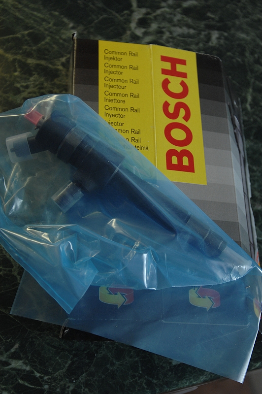

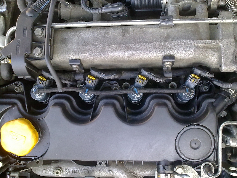

Ve ctvrtek navsteva u Cendy a vymena vstrikovacu je za nama... :) Nakonec se to resilo formou vymeny kus/kus od Boshe... poslali nove a ja poslu Honzovi zpet ty stare,ktere on posle zase zpet do Boshe a jeste mu z toho nejakej ten chechtak vrati... Auto ted staruje krasne ciste,zadny dym jsem od te doby nevidel ani pri studenem staru,jen se mi zda zvuk motoru lehce hrubsi...nicmene najeto neco pres 100km,takze na vetsi verdikty je jeste brzo... a nakonec nejaky foto,myslim,ze nove vstriky se tu jentak v aute nevidi :-D Honzovi jeste jednou VELKY dik za ochotu a vstricnost...

Na kolik tě ty vstřiky vyšli?
Tak snad už budeš maximálně spokojený :-)

Příspěvek od cendler » 28.5.2012, pon 11:11
jojo šlo to krásně, 2 hodinky práce i s kodováním vtřikovačů a nebylo co dělat.

Taky mě zajímá cena za vstřiky,skoro se jí bojím,ale zajímá mě to :-D

kluci nerad bych podaval nejake zkreslene info.Podle toho co mi rikal Honza jsem myslel,ze ho kus vysel na 6000,- + to jeste protahnul pres firmu a snad mu jeste z toho meli neco odecist,kdyz vrati ty stary vse jak ma... Ale Cenda mi pak rikal trochu jine info.tak nevim noo.Mozna radsi napiste ZS primo Honzovi(H-Honza).

Tak koukám k dodavatelům a ceny se trochu změnily, takže aktuálně to je, že nový vstřik stojí cca 8kč, tedy 32t sada pro 1,9Jtdm teda 4ks, pokud je to výměnným dílem, tak koupíte za plnou cenu vstřiky, tedy 32t, namontujete, staré vstřiky nesmíte porušit a nijak rozebírat, prostě je jen vyndat a dát do krabyce po novém vstřiku a vrátit je dodavately, ten je pošle výrobci a když je uzná jako vratný díl, tak Vám vráti cca 3t, takže pak jeden vstřik vychází na cca 5t kč, tady pro 1,9JTDm je to operace za cca 20t kč

Jak je to s tím repasovuním vstřiků? proč jste nešli touto cestou?
Ptám se z důvodu, že to možná budu muset také do budoucna řešit, tak chci zjistit co nejvíce informací.
Cipís - a jaký je rozdíl, když porovnáš chování alfušky se starými/novými vstřiky?

Cendo: jj,toby mohlo byt ono,to by vychazelo tak nejak :)
wenco: do repasu se neslo protoze v Boschy nebyli schopny rict cenu kolik za to budou chtit,ikdyz byla otazka:"kolik to bude pri nejhorsim scenari,cili kompletni repas" tak odpovedi byli vicemen vyhybave a nekonkretni :( Repas jednoho vstriku by mel vyjit na 6000,- berou si 3000,- za diagnostiku zavady toho vstriku a pak jeste proste nedokazou rict co vsechno budou menit a zakolik=ve finale by to mozna vyslo jeste draz a nikdy nevis jestli tam vymenili to co ti vsechno nauctovali,kort pri takovemhle jednani... Takze se Honza rozhodl pro tuto variantu,cenove da se rict stejne,ale bez nejakych omacek okolo-proste kus za kus... Chovani auta je porad stejne,co zmizelo je kourivost,od te doby jsem nevidel jeste ani minimalni oblacek dymu a chyta ted krasne at je to jakykoliv start-prvni,studeny,teply... :smt023 :supz:

Příspěvek od kejzi1 » 14.6.2012, čtv 18:22
Tak to jsem rád že to máš vyřešené :wink: Doufám že tohle mě v nejbližší době čekat nebude,ale zatím startuje dobře,jen první start je takovej jinej,ale jako ne že by točila dlouho,otočí motorem asi čtyřikrát a chytne,ale auto sebou dost zaklepe,ale při vypínání nic.Takže dvouhmota atd je asi ok.Ale možná je to jen subjektivní pocit,přeci jen jsem do dneška jezdil jen benzínový auta.Můj problém se startem vznikl pouze pokud jsem startoval a pustil třeba tlačítko o chviličku dřív než motor naskočil,to to pak startuje dlouho,ale pokaždý chytne :)

Cipís píše:Cendo: jj,toby mohlo byt ono,to by vychazelo tak nejak :)
Hele, abych dával 20000 papíru za vstřiky s pocitem že je to nejlepší řešení tak to opravdu ne :roll: Měli jste zavolat jinam než do Bosch servisu, jelikož Bosch dříve byl monopol co se týká repase vstřiků a tím pádem si říkají takový nesmyslný ceny za repas, dnes už jsou za zenitem jak obchodně tak mašinama na kontrolu vstřiků. Hold šli špatnou obchodní cestou a zazdili se. V dnešní době vyrábí jiný výrobci testovací mašiny, třeba od Carbon Zapp, Robotti atd. Většinou to bývá tak že za 400-800kč otestují vstřikovač, pokuď neprojde tak ho rozeberou a pak ti dají vědět na kolik vyjde repas vstřiku a buď souhlasíš nebo ne, ale většinou to vychází do 2000-3000kč repas. Ne jak u Bosch že 3000kč za test a 6000kč za repas.
