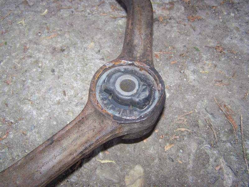

mas na mysli toto? Nato sa davaTen predny kus co ide skrz jeden srob. Ak ano tak ak sa dobre pamatam, tak ja som tam mal take konusove podlozky z oboch stran jedna na vymedzenie tej vole.
