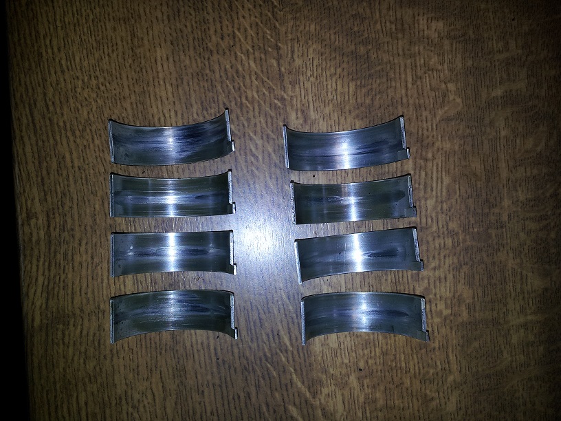

Zdravím minulý týden jsem musel sundat převodovu i setrvačník kvůli protekájícímu oleji ze zátky vyvažovacího hřídele. Novou zátku jsem objednal od Jirky Kůrky a když už jsem ho měl na drátě tak mi poradil abych vyměnil i gufero na klice a když už prý mám dole tu převodovku tak kvůli
snažšímu vydání vany vyměnil i šáli na ojnicích. Když jsem je tedy vyndal tak jsem se nestačil divit...bylo to asi za pět dvanáct.(Motor má najeto 210tis.)
Přidávám foto a všem co mají najeto přez 200t a motor neklepe aby zvážili výměnu.

co používáš za olej?

Kůrkyne, jak vypadaly ty moje? Jezdím taky Racing, tak jestli nám ty šály nežere?

tyhle jsou fajnově zajetý

Nespravedlnost života spočívá v tom, že předchozí majitel jezdil klidně na cokoli z Tesca za kilo/litr
a tobě svatosvatě samozřejmě tvrdil, že" vo.le vždycky-ale vždycky jen Sewlenia Racing 10W-60."
Notorickým problémem, který snad zažil každý TS z druhý ruky je jízda na extrémně nízkou hladinu oleje--nebo taky někdy dolití až po rozsvícení červený ...
To se pak rychle TS prodává..
--"jako vo.le lítá báječně, jen prostě chci zas něco jinýho.."
Revizí šál se u TS opravdu ale opravdu nic nezkazí
Ještě další důležitá drobnost--při přechodu z neznámého podřadného oleje ala Tesco na ester 10W-60je potřeba motor odkalit--ester emulze díky aditivaci rozpouští usazeniny enormě a potom se to na šálách může chytit,zvlášť pokud by toho bordelu v motoru bylo hodně..

Ty byly o dost lepší, tyto dvořiho jsou už fakt KO.roubrt37 píše:Kůrkyne, jak vypadaly ty moje? Jezdím taky Racing, tak jestli nám ty šály nežere?
takhle vypadaly na Fiatu coupe se 196 tis. km
taky 2.0 16V atmosféra, v podstatě stejný parametry motoru /zdvih/vrtání)

pokud se už šála leskne, je KO... ideálně aby byla matná tak jak ji vyndáš z balení.. tohle už je moc a moc ochrany pro studený starty a nějaký extrémy to nemá...
tohle může mít na svědomí i používání pouze ve městě a na krátky couračky když s emotor neprohřeje a v olejový vaně vzniká emulze benzínu s olejem..

To je super motor, aby se člověk podřizoval autu... když jezdím do práce 14km přes Prahu a to do toho ještě zastávka pro snídani atd., tak to ty si ty šály můžu připsat na seznam, hned jak budu dělat spojku (momentálně 162tis a spojka tak v 180)... je pravda, že když má olej najeto 10tis, tak je v něm už docela benzín cítit

Jsem 1. čekej majitel ale podle servizky tam dávali olej Carline Motorex 10w60. Je dovezená ze Switzu tak si myslím že to mohlo i sedět ...samozřejmě jsem jim u toho nesvítil jestli to opravdu je 10w60ka....

Hezké šálz toto a te´d když půjdu do servisu a z fleku jim řeknu:já alfista chci preventivně vyměnit šály tak to výmění,u toho zjistíže je mířně škrábla klikovka...no respektive chci zeptat co všchno výměna šál obnaší,protože je plánuju taky vyměnit,ale bojím se toho že se najde víc problému...

sundat výfuk a vanu, sací koš a pak na ojnicích a hlavních ložiscích víka. Hlavně ne někde, kde měněj jen brzdy a výfuky, je potřeba kliku přeměřit, jestli už neni broušená nebo oválná a tak trochu počítat s tim, že když bude podřená nebo oválná bude muset motor ven z auta.

Tak samozřejmě že to nedám někde kde dělají jen brzdy:D u nás jsou solidní a dobře vybavení. Ale tak prakticky si potvrdil toho čeho sem se bál..nejsem mechanik ale ukažte mi auta která budou mít klikovku jako novou třeba po 100tkm,natož po 160tkm,když čtu všeljaký recenze,postupy a co se může způsobit za provozu a co se může pos*at tím a tam tím. Ale ze zvědavosti si chci nechat skontrolovat spodek,tak se uvidí co vykoukne
čili právě s tou ovalitou bych počítal a i horšími problémy

spousta aut bude mít kliku naprosto ok... si najdi rozborky aut po 100tis, dělá je Auto Bild... spousta má neměřitelné opotřebení
