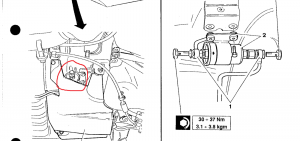

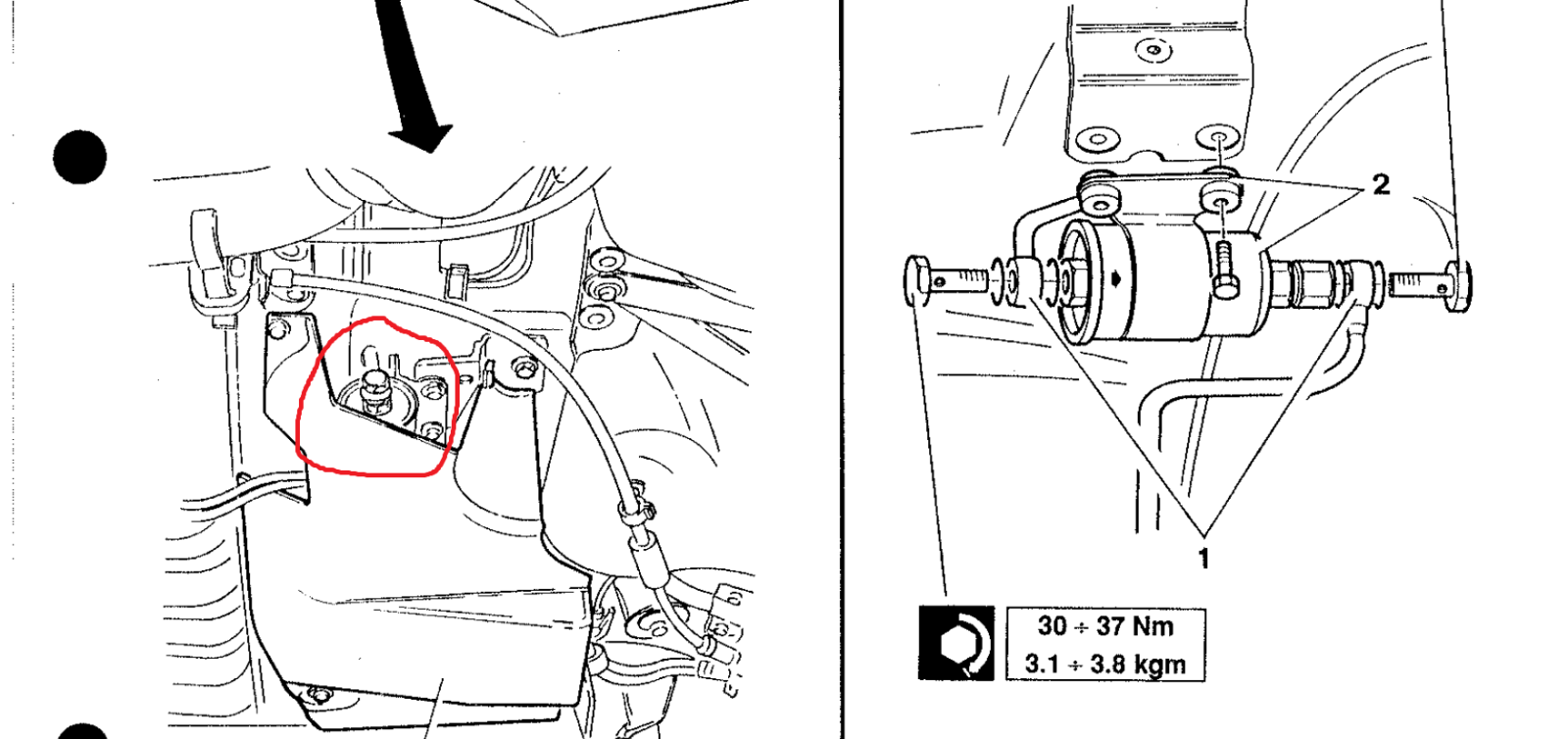

Příspěvek od rosso155 » 10.5.2012, čtv 01:00
Palivový filtr je pod autem, vzadu u nádrže.
Re: 1.8 T.S. 8v Dusí se
Příspěvek od rosso155 » 10.5.2012, čtv 01:11
Tady:

Rac3r
Příspěvky: 1058
Příspěvek od Rac3r » 10.5.2012, čtv 05:24
Dík :smt023 :smt041
