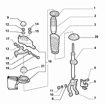

Ahojte. Mám otázku ohľadom predných tlmičov. Vymieňam predné pružiny a tlmiče mám problém ako trafiť polohu horného uloženia a spodku tlimiča /ten háčik čo sa zasúva do vydlice, ktorá je prichitená o spodné rameno/. Ten horný blok uchytenia tlmiča sa skladá z troch častí guma nasadená na pružinu, kovová platnička so skrutkamy čo sa montujú do horného uchytenia v motorovom priestore a gumové horné uloženie tlmiča. Ide mi o to ako nastavím polohu tej kovovej platničky voči spodku tlmiča / ten malý háčik/. viem, že sa nevyjadrujem odborne, ale popísal som to najpresnejšie, ako som vedel. Ďakujem za rady prípadne nejaké foto. je to veľmi súrne.

ten vrch neřeš, ten se ti ukáže jak se na to logicky díváš, a ten háčik čo je dole, príde vždy od motora von..

pred tym lez budes menit pruzinu si polohu vrchu oznac proti spodku fixu aby ti to potom nedelalo problemy a nemusel si ti popootacat kvuli dolnemu osadeniu pre klid duse.

Když bude měnit i tlumič, tak toc nepomůže... Po nedávné zkušenosti s podobnou věcí bych řekl, že to jinak než správně poskládat nepůjde.
Re: Výmena predných tlmičov ALFA 156
nepůjde, ale dvě věci ho můžou překvapit..
natočení spodního dílu tlumiče, pokud bude dobře koukat a skládat to podle otlačenin..
a ten šroub v horním ramenu, že ho může dát opačně..

No ale ja mám ten problém, že mením aj tlmiče aj pružiny. Mal som vzadu nivomaty a tak som menil pružiny + štandartné tlmiče / dával som MONROE/. Aj kvôli tomu som sa rozhodl vymeniť aj komplet predok /tlmiče +pružiny MONROE/. Tie nové pružiny sú trochu dlhšie. Tým pádom mi označenie polohy nepomôže - bude to vychádzať inde. Má niekto teda nápad ako to vymerať a dorobiť to. Fakt ma to dosť tlačí a tak budem vďačný za dobrú a rýchlu radu, prípadne foto.
jak trošku delší? ty jsi je narovnal? je tam delší drát?
máš ty staré na autě, jsou zmáčknuté tak se ti zdají kratší?
možná je trochu vyšší, (protože je asi nové),
jinak usaď to podle toho spodku na tlumiči, ten vrch neřeš...
to bude dobré..

Monterký som mal dnes celý deň
. Osadil som vrchné uloženie, dal pružinu a celé to namontoval.Ale netrafil som tu pozíciu toho háčika čo ide do vidlice, A pootočiť ten tlmič v tom uložení to nejde. Takže sa to musí nastaviť ešte pre montážou na auto ale ako?
to musíš v tom AL bazmeku natočit ten
šel bych na to tak, že bych dole složil tu podkovu, i když vrch nesedí, stáhnul péro stahovákem, dopasoval vrch, vyhodil stahováky..
Aha takze neoznacil urob to co ti radil o prispevek vys a podkovu musis potom napacit trubku na spodne rameno pripadne to cele pootocit na silu prichitene na vrchu alebo znova stahnut a o uchylku uhlu pootocit,do spravneho uhla voci srobom vrchu.
to máš těžký, pokud tam chceš narvat fedru co má delší či kratší drát, tak nahoře končí jinde, pak se musí improvizovat...
když to dáš do předem poznačených čárek celé, nahoře to složíš, nebude ti sedět podkova..
pak musíš stáhnout fedru, dát dole podkovu na místo, vrch se ti usadí a pak povolit stahováky..
No ano mas pravdu ale ja som mal na mysli aby mu sedel ten vystupek do podkovy aspon trochu preto som mu radil aby si urobil risky na vrchu aby aspon orientacne vedel jak je na tom temu spodku treba vzdy aspon trochu pomoct uplne presne to sedet nikdy nebude vzdy to treba truchu zapacit
jestli máš na mysli ten bambus šroub se 4kantovou maticí, vedoucí přes ten háček na tlumiči, tak já tlumič namažu grafitovým tukem, nasadím šroub, jednou rukou ho dotlačuji, druhou s citem poklepávám podkovu kladívkem ze spodu a sleduji jestli se nekousne o ten silent...
to máš na mysli?
jinak pokud stahovákama stáhneš to péro, můžeš s tím natáčet kolik chceš, jinak já bych tam moc páku nepoužíval, při výměně tlumičů jsem dokonce uvažoval, že ten háček CO
, jeví se mi nějak papírovej..
to máš na mysli?
jasne bez debat je papirovej: ked som tocil tak som mal podkovu pritahlu na tlumici a mazal sem taky lez to tam nalezlo.Akorat som to oznacil takze ta uchilka bola uz len mala .
Takže hlásim hotovo. U známeho sme hudraulickým sťahovákom pružín nasadili na nový tlmič nové pružiny tak odhadom. Potom som to namontoval do horného uloženia a pooznačoval predpokladanú polohu tej kovovej platničky. Pomocou ručných sťahovákov som to stlačil pružinu a natočil to do predpokladanej polohy. Znova nasadil na auto a už mi tlmič pasoval. Nasadil som vydlicu na tlmič a vydlicu na spodné rameno. Potom som pod rameno podložil malý zdvihák a natlačil nim tlmič na vidlicu. Ďalej to už bolo v pohode. Som rád, že som to dokončil a dorobil to sám. ďakujem všetkým za rady.

Na těch plechách se šroubama a gumách, co jsou pod nima, nejsou šipky a značky s písmenama S a D ?
