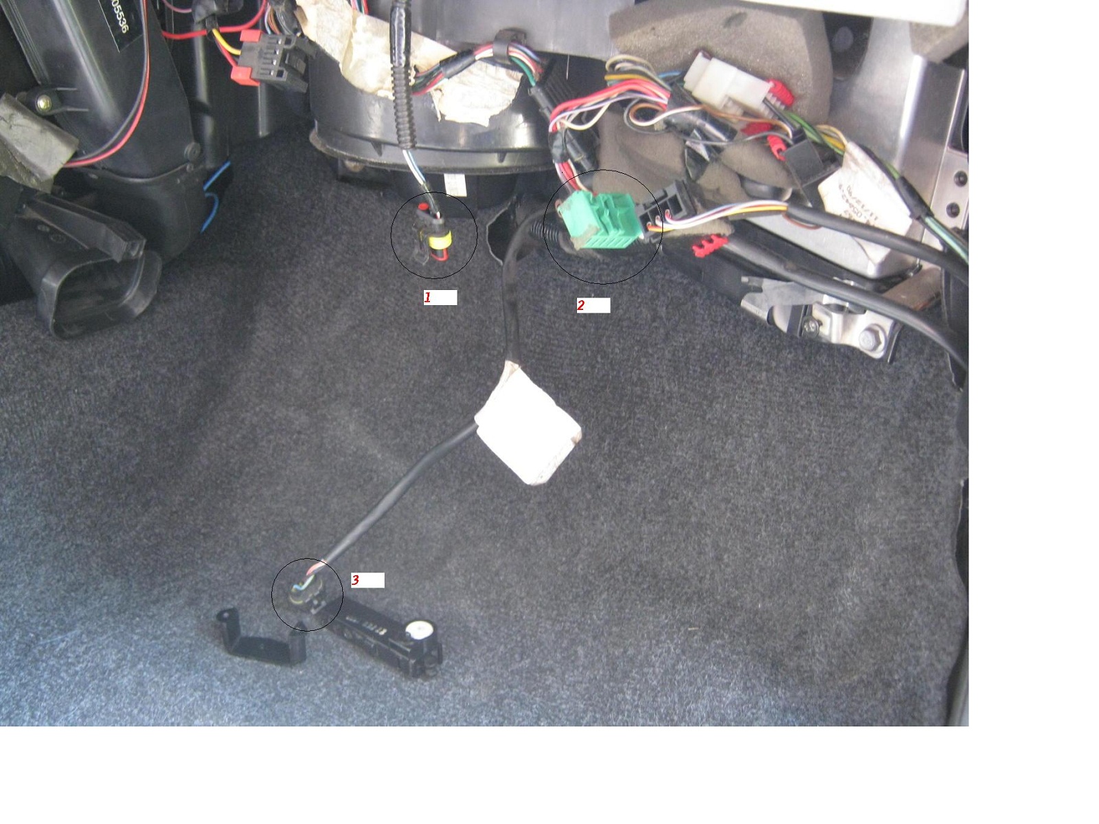

U nohou spolujezdce je kromě kon. pro diagnostiku ještě jeden stejný, s originál krytkou. Pak ještě volný zelený.

Před spolujezdcem:
Č. 1 je jasné - připojení diagnostiky
č. 2 je onen zelený konektor - volný
č. 3 vypada jak na diag., ale má origoš krytku

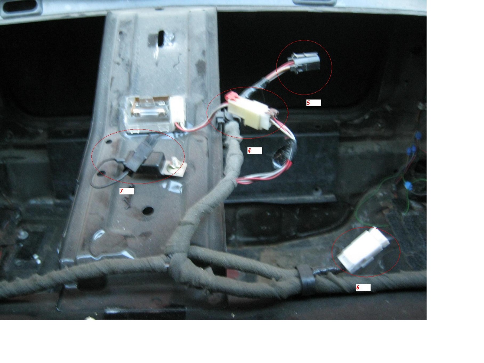

Pod zadním platem:
č. 4 je konektor pro osvětlení kufru s nezávislým +, jeho - je napojeno do č. 7, to je kostřeno napevno ( nevím co to je)
č. 5 a 6 jsou volné, bílý konektor ma orig. vytahovací záslepku
Tak, a teď babo raď :-k .

Ten černý konektor (č. 5) pod zadním platem je hnědým drátem spojený s (asi) anténním zesilovačem, co je v pravém zadním sloupku. Že by výstup na externí anténu? Ale k čemu je ten bílý zaslepený konektor, to by mě fakt zajímalo.

Tak ten bílý konektor pod zadním platem - na obr. č. 6 - by měl být příprava na 3. brzdové světlo, ale nemám to ověřeno.

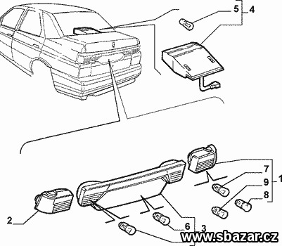

Soudím podle tohoto vypůjčeného obrázku :shock: . Škoda, že mě to nenapadlo vyzkoušet, když jsem si tahal 3. brzd. světlo nad zadní okno, měl bych to jednodušší. Tak jsem to bral pod sedačkou.

Jak jsem se dnes hrabal v kufru v elektrice, tak mám drobný poznatek.
Drát v konektoru č. 7 je spojen se zámkem a spíná kostrou osvětlení kufru - ale to je celkem zřejmé.
Konektor č. 5 je spojen s rádiem. Při zapnutém rádiu tam napětí je, při vypnutém není. K čemu? Externí anténa se zesilovačem?
To č.6 stále nevím. Má 3 piny, prostřední je kostra, ostatní (červený a hnědý) jsou tvrdé +. Proto je tam asi ta orig. krytka. Tím padá příprava na 3. brzdové světlo.

DavidGL píše:Jak jsem se dnes hrabal v kufru v elektrice, tak mám drobný poznatek.
Asi už to neni aktuální, ale bude to nejspíš napájení výkonového zesilovače, nebo CD changeru. Nevím teda jak u 155, ale u 164 bylo obojí možné origo zakoupit.
