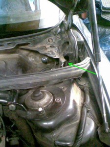

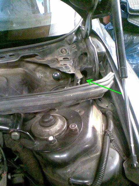

Průchodku najdeš pod torpédem, na straně řidiče a je dost velká i na silný kabely. RCA kabel vem určitě 3x stíněnej ať nec hytáš šumy. Baterka i altík by to měli zvládnout v cajku, jen bych to nenechal hrát dlouho bez motoru, ale to je ti asi jasný Na revilohifi maj zajímavý sety kabelů a všeho potřebnýho, mám odsad kabely už 4 roky a bez nejmenšího problému ;-)

pod torpédem? tak to teda vůbec netuším co to je máš vyzkoušené nějaké konkrétní rca kabely?

Re: hudba alfa 156, tlumení, mdf atd.
yan.ko přesně tu jsem myslel díky
