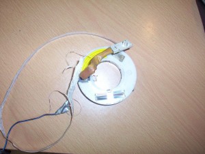

Zdravím, odešel mi ten navijáček ve volantu, který zajišťuje přenos el. od tlačítek houkačky a na airbag. Nějak se mi ho nedaří nikde najít, může mi někdo poradit, jak ce to správně jmenuje. Dík.

pokud vim, tak k airbagu je kablik vedouci uprostred, k houkacce je takovy prstenec (obcas odchazi, muj uz sem venoval)

Je to kroužek, ve kterém je stočený umělohmotný pásek a vněm 3 měděné dráty, 2 jsou bag a jeden podle mě spíná houkačku ( zřejmě spojuje - na kostru přes tlačítko).
