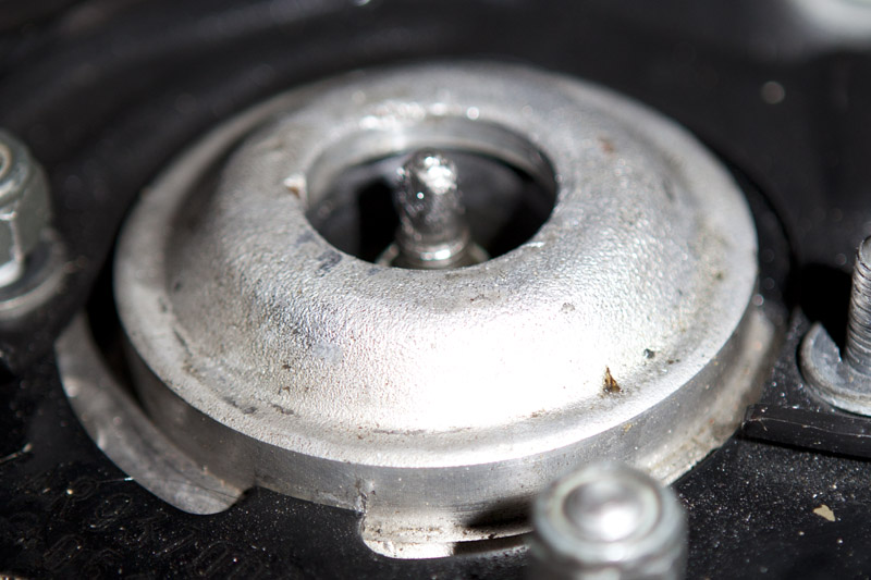

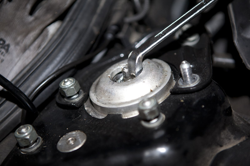

potřebuju vyměnit přední ložisko uložení tlumiče no problém je samotná matka jak ji dostat ven?
povolit ji nikdy nebyl problém ale teď se celý šroub i s ložiskem protáčí.
šroub ja zapadlý v misce a kousíček ven vyčuhuje placatá hlavička šroubu která se dá chytit jen na kraji kombinačkama - ve zbytku překáží klíč
nemáte nějaký nápad jak matku povolit, čím podržet ten šroub? nechce se mi moc držet tyč tlumiče v podběhu abych ji nezničil

zkoušel sem to držet v sikovkách přes páku a protáčí se, nedá se to udržet asi budu muset vyndat celej tlumič i s pružinou a odšroubovat to až venku. to zřejmě abych se poohlédl po novém tlumiči co [-o<
edit: tak jsem vyndal celý tlumič ven zítra to zkusim nějak povolit takhle by to mělo jít lépe
