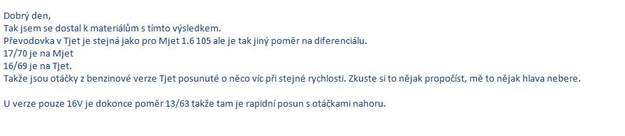

Řeším koupi Dobla a přemýšlím o variantě T-jet 120k. Je pro mě podstatné, kolik otáček to bude točit při dálniční 130, jenže předváděčky v ČR jaksi nejsou (jedna skladovka je na Kladně, jinak asi nic). Tož jsem se zeptal ve Fiatu, jestli to neví a dostal jsem bezelstnou odpověď viz obrázek :wink:
Každopádně vím, že převodovka v JTDm 105k točí při 120kmh nějakých 2500 otáček (to jsem si projel).
Čili - jste někdo na základě čísel o otáčkách a rychlosti u JTD a té odpověďi z Fiatu schopný říct, o kolik víc otáček (v %) bude T-jet točit při stejné rychlosti?

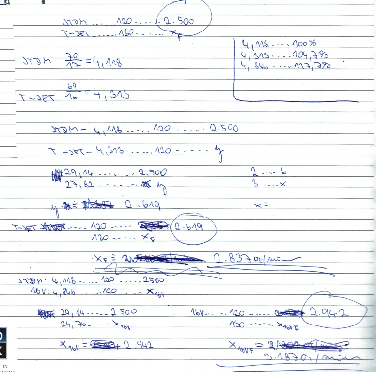

Já došel k tomu, že T-jet bude točit o 4,7% otáček více, 16v o 17,7.
Takže T-jet při 130km/h bude točit 2.837 ot/min, 16v 3.182 ot/min.

Tak ono ve finále si stačí spočítat procentuelní rozdíl mezi převodovými poměry. Ale na to jsem přišel až poté, co jsem popsal stránku soustavou trojčlenek :D

Pokud je převodovka- oz kola - totožná, finální převodový poměr určuje stálý převod. Tudíž Ladinovo/ Zde.ho výpočet je ok
Na 75tce jsem dělal to a samý- střední část s převody je stejná mezi 1,6 a 2,0TS, liší se talířem na diffu - tudíž stálým převodem. Dával jsem z 1,6, tudíž klesla maximálka a zlepšilo se zrychlení
Na papíru, převodovka už asi 3 roky stojí opřená v koutě

Prd. Kolečko představující diferák otáčí s kolečkem představujícím pětku o 4,7353% pomaleji při stejné rychlosti, takže poměr zůstává zachován. To je jasné přeci..
