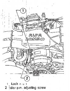

Zdar, prosím o radu. Mám AR Sprint z roku 1988 a mám problém s volnoběžnýma otáčkama, motor 1,7ie. Myslím, že ten samý motor se montoval do 33, proto píši sem. Za studena i za tepla mi točil cca 1400ot., což je moc. Měl jsem podezření na více věcí, kt.to mohou dělat. Vyčistil jsem komplet sání i škrtící klapku (tu jsem celou rozebral, vyčistil). Po smontování a nastartování mi motor točí 500ot. Může to být "jen" opačně našroubovaný plíšek škrtící klapky? Na jedné straně plíšku je vyražen symbol. Pokud je rozdíl jakou stranou bude směřovat do motoru, tak by mohl být problém i zde (mohla by být více přivřená). Je asi také možné, že odešel krokový motorek.

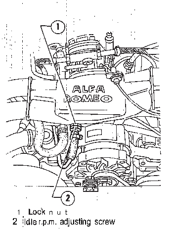

A když šteluješ volnoběh šroubkem na obrázku, pozoruješ nějakou změnu nebo je to bez reakce?

Příspěvek od Duchy » 30.1.2013, stř 11:49
Při vyšroubování šroubu o kousek se otáčky trochu zvedly. Při větším vyšroubování opět klesaly. Změny otáček byly relativně malé. Ještě jsem přišel na vypadenou malou hadičku vedoucí od "gasoline vapor filter" k sání. Zkusím ji nasadit a uvidíme. Co je to za filtr? Na výpary od benzínu? Dá se tento filtr koupit nový?

Po naladění (vyšroubování šroubu viz.obrázek o kousek) volnoběhu točí motor cca 800-900 ot./min za studena i za tepla. Jen se mi zdá, že chod motoru neni 100% pravidelný. Nechal jsem motor běžet asi 10min.na volnoběh. Po přidání a rychlém puštění plynu otáčky spadly až cca na 500 a poté kolísaly kolem 600. Méně než předtím. Svíčky, vzduchový a palivový filtr jsou nové. Asi to může být spousta věcí, je nevím čím a jak začít.
