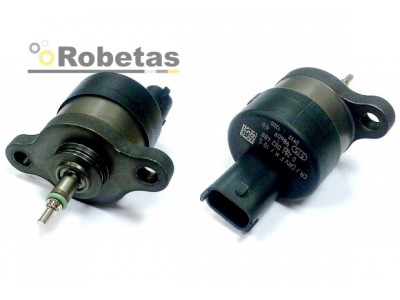

Moj tip je DRV ventil na cerpadle

DVR je na čerpadle, ktoré je v nádrži? Ako zistím, že je zlý, keď diagnostika sa tvári, že auto je okey.Erik166 píše:Moj tip je DRV ventil na cerpadle
Re: na volnoběh nereaguje na plyn (a pak zhasne) - 159

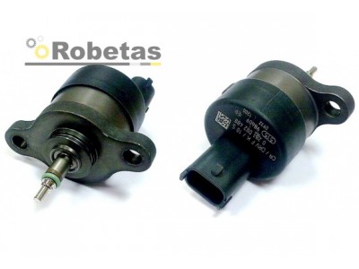

drv sa nachadza na vstrekovacom cerpadle. ilustracne foto.

Dobre, ďakujem pekne. Skúsim najprv vyčistiť EGR a vymeniť filter. Ak nepomôže tak s tým asi budem musieť ísť do servisu, lebo netuším, kde je ten ventil ani ako sa mení.
Ten ventil sa nachadza na vstrekovacom cerpadle, cerpadlo je vzadu na motore. Ked sa pozres zhora na to cerpadlo tak tam uvidis ten drv ktory drzia dva srobiky male. Skusit vymontovat a vycistit napríklad v benzine.netvrdim ze je to na 100% tym ale mas to zadarmo. Mne po vycisteni jemnejsie zhasinal motor.
