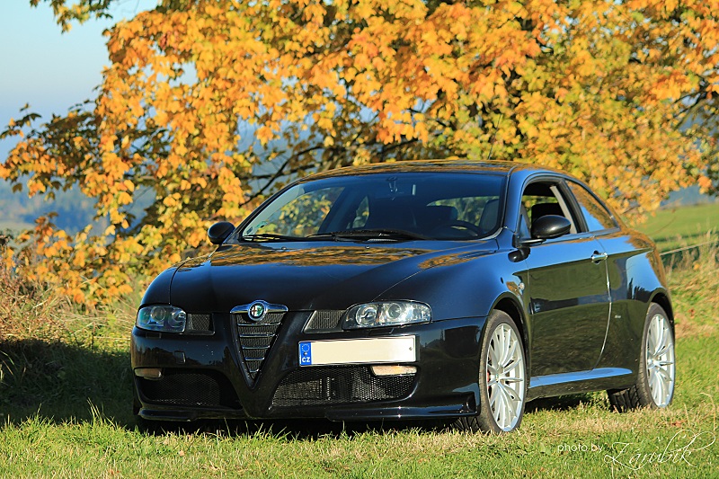

Vypada teda bozsky! Ten Novitec dela divy
hele a co to mas s maskou? Cerna barva ci folie?

Na masce žádná folie není :-)

Krasne si ji uzdravil, kdyby to koupil nekdo jiny, kdo na to nema tak jde na dily nejspise... Vypada dobre a co intros?

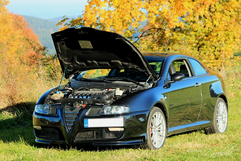

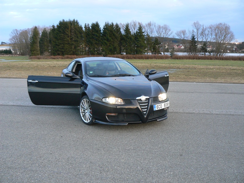

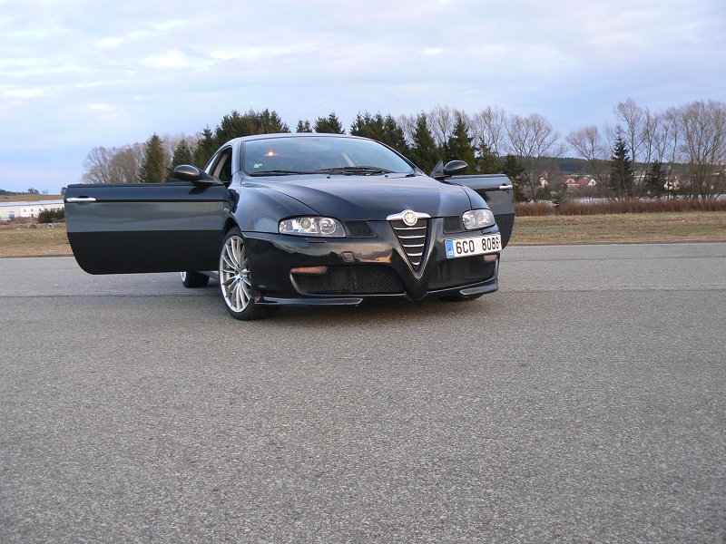

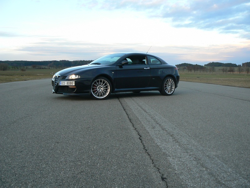

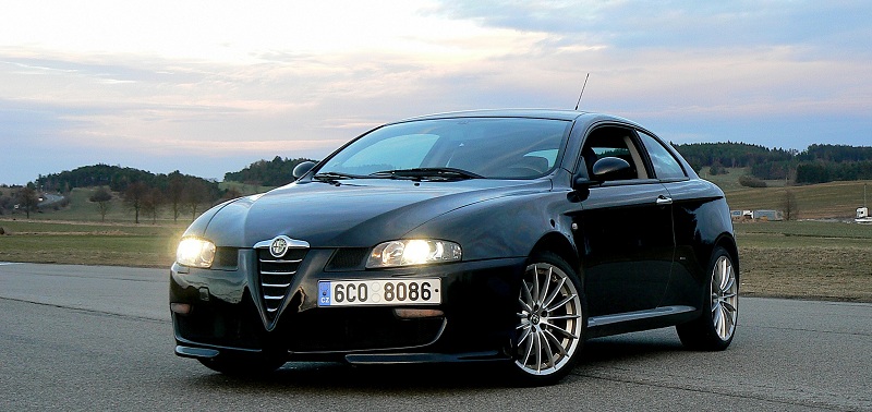

Parádní fotky
, vypadá na nich opravdu dobře. Tak ať ti dělá už jen radost. Každopádně kdyby jsi ještě něco potřeboval dej vědět.
