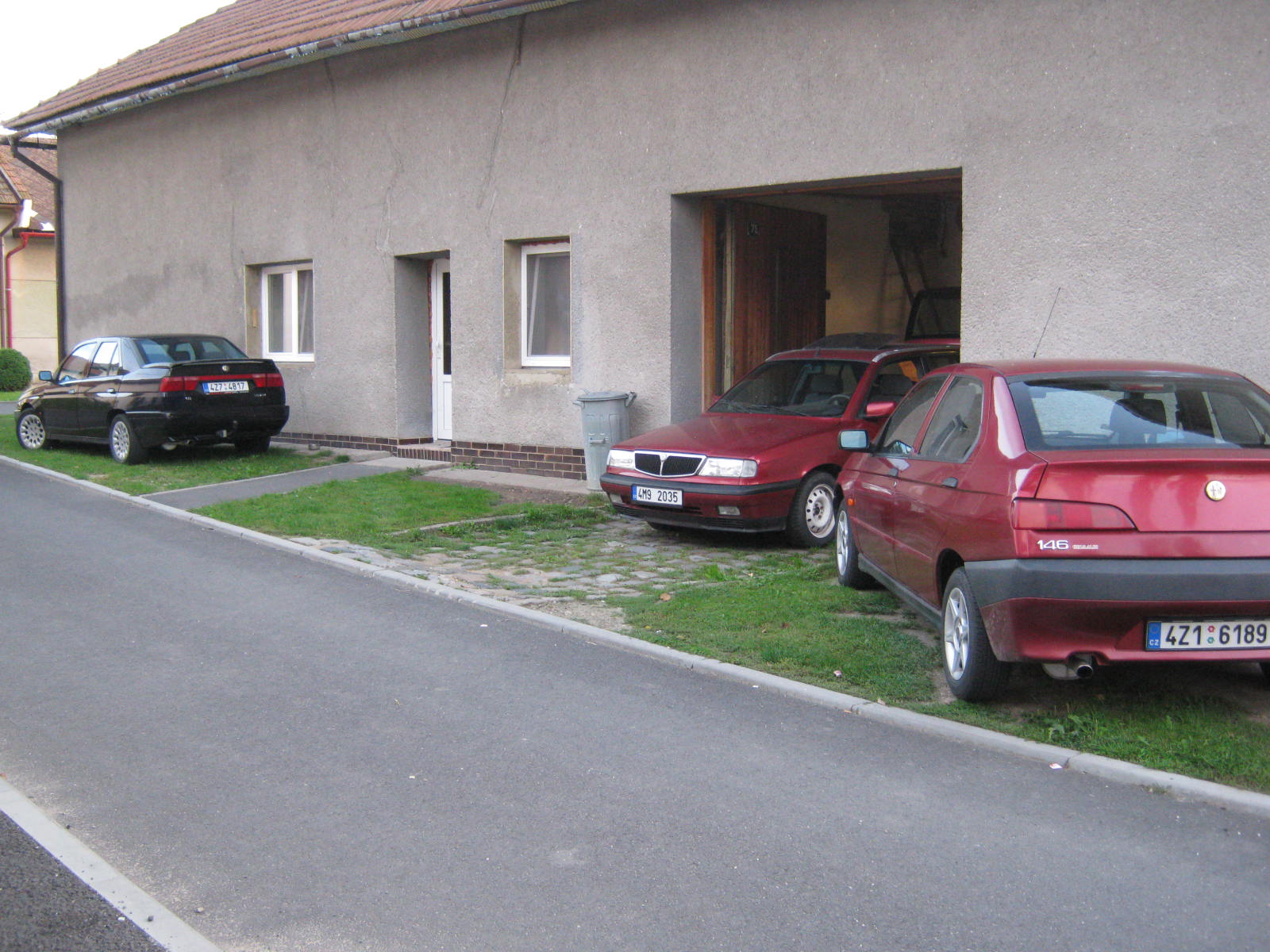

Ono v případě 14" kol zas tak moc ET na výběr není. Většinou je to 6J et +- 35, když teda nepočítám takové extra drahé BBS, Mattig, apd.. Obecně proti podložkám nic nemám, ale třeba na mojí 155 dokázaly na zadní nápravě zrušit ložiska ramen i v nábojích do dvou let. Fakt je, že byly 30 mm silné, i když měly být 20. To je tak, když se ti kamarád soustružník při zadání ožere a pak to střílí od pasu :smt075 . Teď mám vzadu 18 mm a je to ok. Páreček 15 mm mi ještě leží na ponku.
Na foto jsou na 146 disky 6J x 14 s ET 36, gumy 175/65, bez podložek, zas tak hrozně to nevypadá:
