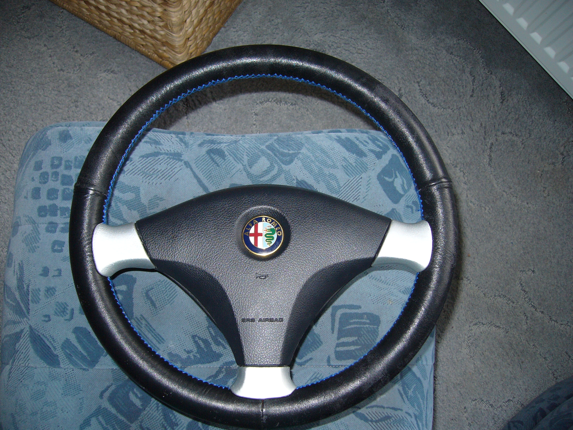

já nechával volant přečalounit stálo mě to 300 práce čalounika a 50kč starej koženej kabát v hrabáku, byl sice roztrhanej, ale já stejně potřeboval jen rukávy na kůži. jinak fotky mám zde: http://alfisti.cz/forum/viewtopic.php?f ... 9&start=10 koukám že fotky nejdou zvětšit tak je sem dám znova.ImMuNnItY píše:Hm...tak ted uz vubec nevim co...jeslti precalounit origos triramenny s airbagem a nebo koupit ten momo 35".
Re: Výměna volantu ...
Vypadá dobře ten tvuj volant, za ty prachy
