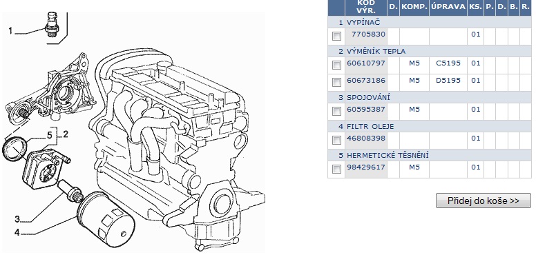

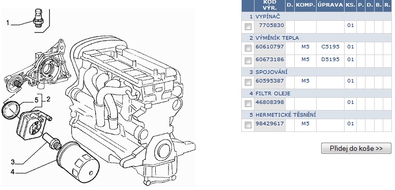

nedalo by sa nejak jednoducho nainstalovat?
http://www.nd.sk/nahradny-diel/diely-mo ... -id1722034
je to vymenik a keby sa to napojilo na obtok chladiacej tak by to nebolo zle a aj jednoduchsia montaz no neviem... nazory?
Re: Zadírání motorů TS 16V
Příspěvek od Petr147 » 9.2.2013, sob 23:30
to myslíš tady to číslo 2?
Příspěvek od Danni » 9.2.2013, sob 23:56
no presne to... len asi by to chcelo nejaky univerzal tak ako su tie podlozky na cidla pod filter
Příspěvek od Petr147 » 10.2.2013, ned 07:01
tak ja ho mam v aute...
Příspěvek od Danni » 10.2.2013, ned 11:45
ty ho mas uz od serie? jak to?
Příspěvek od Petr147 » 10.2.2013, ned 12:22
co já vím, prostě tam je a vím to na 100%, protože mi na něm teklo okolo těsnění :D
Příspěvek od Dallen » 10.2.2013, ned 12:45
Výměník maj skoro všechny auta a 156 není vyjímkou. To měla už felina.
Slouží spíše k ohřevu než ochlazování a upřímně nemám úplnou představu kolik °C má voda tekoucí z chladiče, ale i kdyby to bylo 50°C tak tím člověk moc neuchladí (hlavně se tam vyměňuje teplo mezi malým objemem).
Ten chladič dodělat je docela v pohodě, stačí koupit ten adaptér pod filtr s termostatem (cca 18 stovek) filtr jsem našel nějaký z touarega za pár stovek a nebo použít chladič z JTD i s hadicema.
Na jaře si tam do PP dodělám hlídání teploty oleje a dám echo jak je ten chladič nutnej
