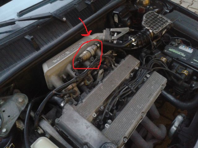

Jo omlouvám se.. :oops: Je to 1.7 ts 8v. Když se motor zahřeje, tak to už nedělá.
Je to tohle?

To mi dělalo taky. Samo si to dalo plný plyn a musel jsem auto dusit na brzdách... u mě to byla váha.

už je to ok, byla to váha... :diky a.vs.s
