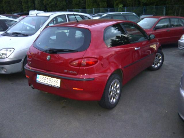

Tak jsem se rozhoupal a zakládám vlákno o mým alfíkovi. Koupil jsem před dvěma týdny za 34tis a rád bych zkusil objektivně zapsat kolik do toho nasypu, aby bylo vše v přijatelným stavu. Doufám, že se mi povede dokázat, že to nebude strašidelná darda. Můj plán byl dát auto do pořádku tak, aby celková cena byla cca 50tis, takže mi zbývá 16 kolíků, uvidíme... :D
Jinak najeto mám něco okolo 1200 km a s jízdou jsem strašně spokojenej. Moc mě překvapilo, jak se s alfou dá jezdit "rodinně" - do 3000 ot, kdy auto ani moc nežere a chová se jak normální účastník provozu. Když se sešlápne plyn, tak okolo 4000 ot se motor hezky rozezvučí a auto jde docela za plynem, na to, že je mu 12 let je to až neuvěřitelný. Nicméně rychlostní rekordy trhat zatím nehodlám... :-D
Jinak vůz je z vyroben 9/2001, namotáno má 105 tis (věřte - nevěřte, já se snažím věřit...), kupovaný byl od soukromé osoby a jezdila v něm paní cca 27 let. Má ten nižší stupeň výbavy - bez tempomatu a ovládání na volantu.

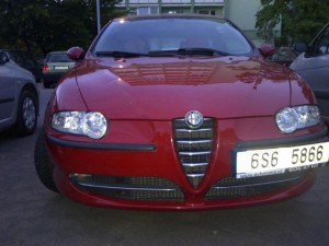

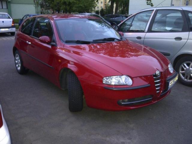

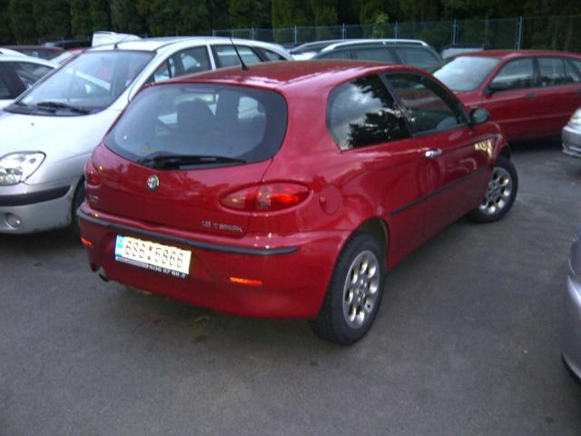

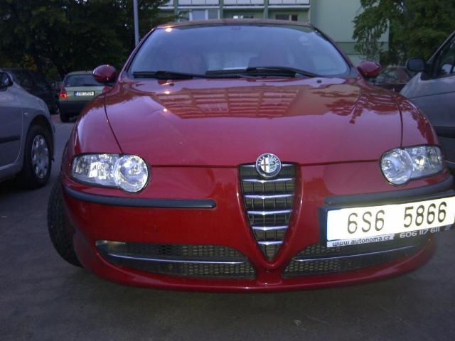

Pár fotek, vyměním snad později za lepší:

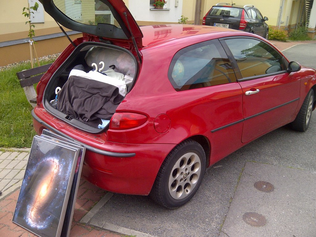

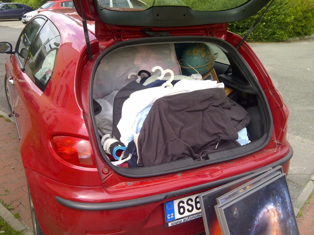

Tak protože momentálně zažívám stěhování, musím se pochlubit stěhovací alfou.... je docela div kolik se toho tam vejde! Kam se hrabe fobije... :-D
