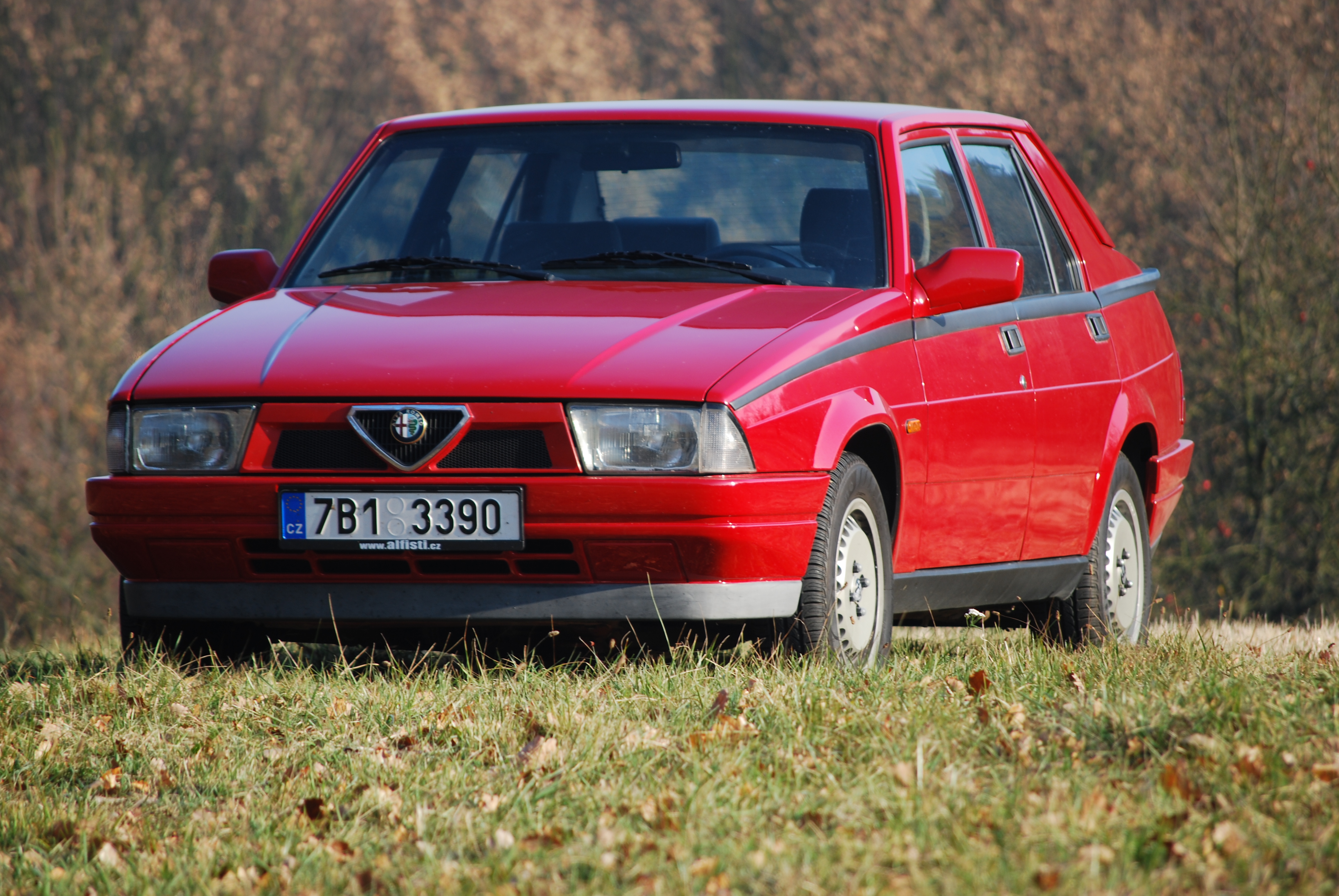

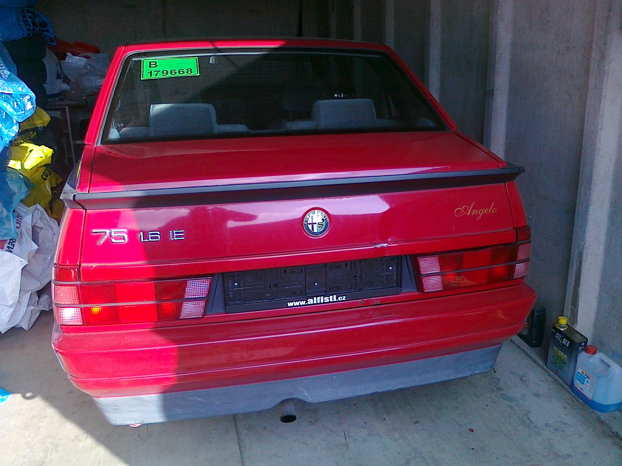

Po třech a půl letech vlastnictví jsem se konečně dokopal k sepsání karty o mé pětasedmě...
Alfa Romeo 75 1,6 IE
r.v. 1991, do provozu 12/93
původ jih Itálie, v ČR koupeno od osmnáctiletého kluka v započínajícím tuningu, naštěstí demontovatelném.
Co o tom autě říct? Nejslabší benzínová verze v dějinách, základní výbava, z tohoto pohledu nic zajímavého. Ojedinělý byl a je stav, v jakém se alfa svého věku dožila. Na autě je vše původní a funkční včetně alfacontrolu, nic není a nebylo rezavé, auto nebylo nijak tuněno, navrtáváno, upravováno.
Poté, co se dostalo ke mě, následovaly nutné kroky:
16" kola z 155 off, čtrnáctky z 33 ON (původně tam byly 13" plechy s poklicemi, vše je schováno a v případě nahození je auto dokonalou kopií katalogové verze modelového roku 1991
motor ven, převodovka ven, všechno přetěsnit, udělat gufera, udělat hardyspojky, samozřejmě brzdy - tak to trvalo první rok
druhý rok byl kosmetický. Auto jsem koupil s ránou na zadku od nějakého sloupku. Tudíž proběhla oprava víka kufru, výměna (a především shánění) červené lišty na víko, zavaření a nalakování nárazníku + nalakování předního nárazníku, masky (bylo nutné, barva na plastu zašla a měla po těch letech úplně jiný odstín) a zrcátek, přičemž jedno prasklé bylo vyměněno za dobré (díky za něj Milanovi 75) - to byla druhá zima
když to bylo všechno hotové (červen 2011) a dokonalé, tak jsem auto zaparkoval před barákem, kde mi na haubnu skočil jakýsi debil cyklista jedoucí v protisměru jednosměrkou a snažící se vyhnout přijíždějícímu autu. Kapota se jakž takž vytáhla a odřený LP roh se přelakoval tak, že to v podstatě nebylo poznat. Bohužel rozlešťováním se ztenčil transparentní tak, že po jedné zimě - byť bylo auto až na jedinou výjimku pod střechou a samozřejmě nejezdilo, se to oloupalo. Tudíž se ještě přelakovala kapota.
Jinak alfa jezdí bez problémů, všude dojela, odevšad se vrátila, přežila dva Kameny bez jakékoliv úhony...
A plány do budoucna? Na jaro 2014 jsou nachystané nové bačkory (viz foto níže) a mám plán s ní jezdit víc, protože 2013 byl spíš spiderový rok.

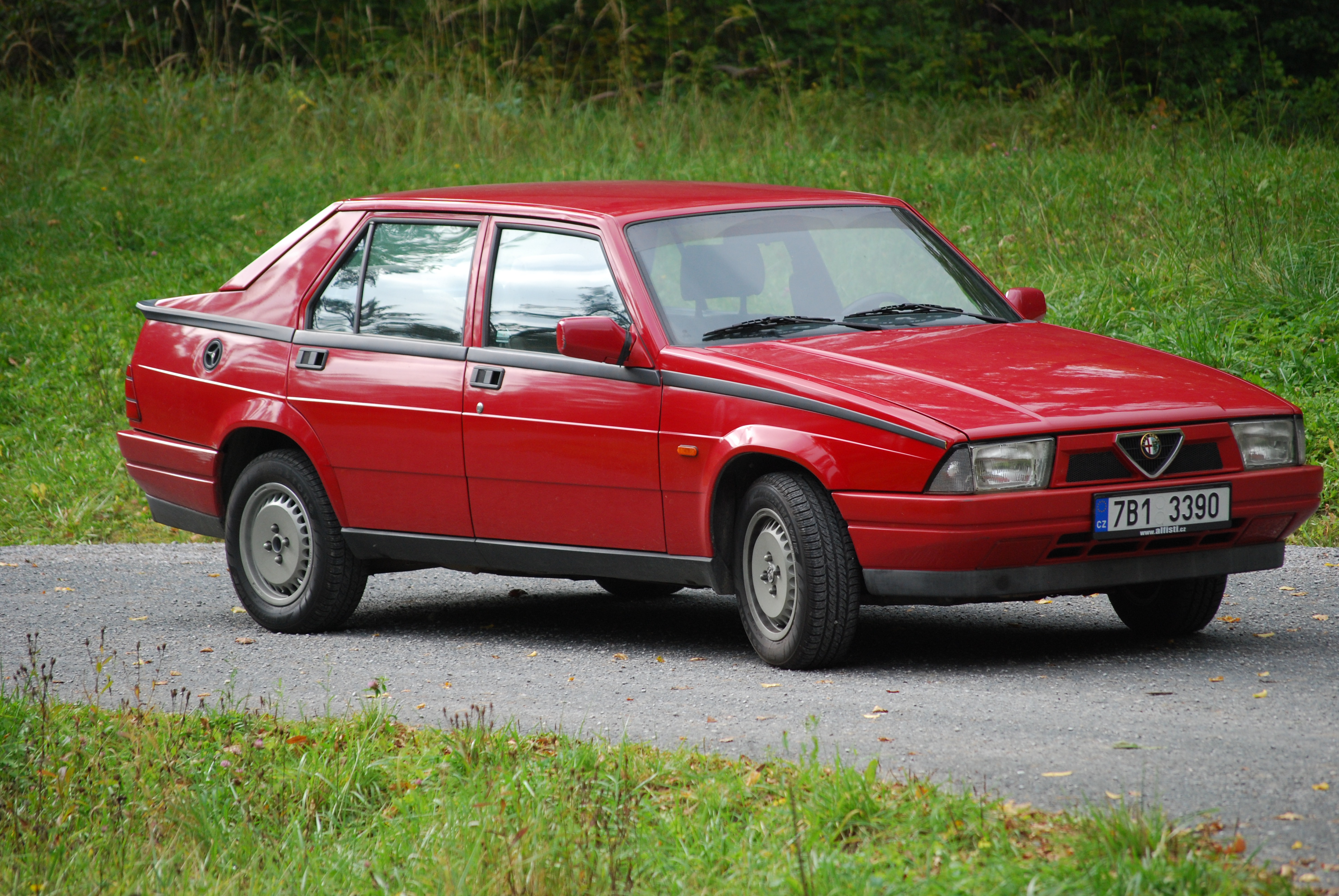

Super kara
Na brnenskem okruhu nam to natrela vsem

tu druhou fotku mám nejradši

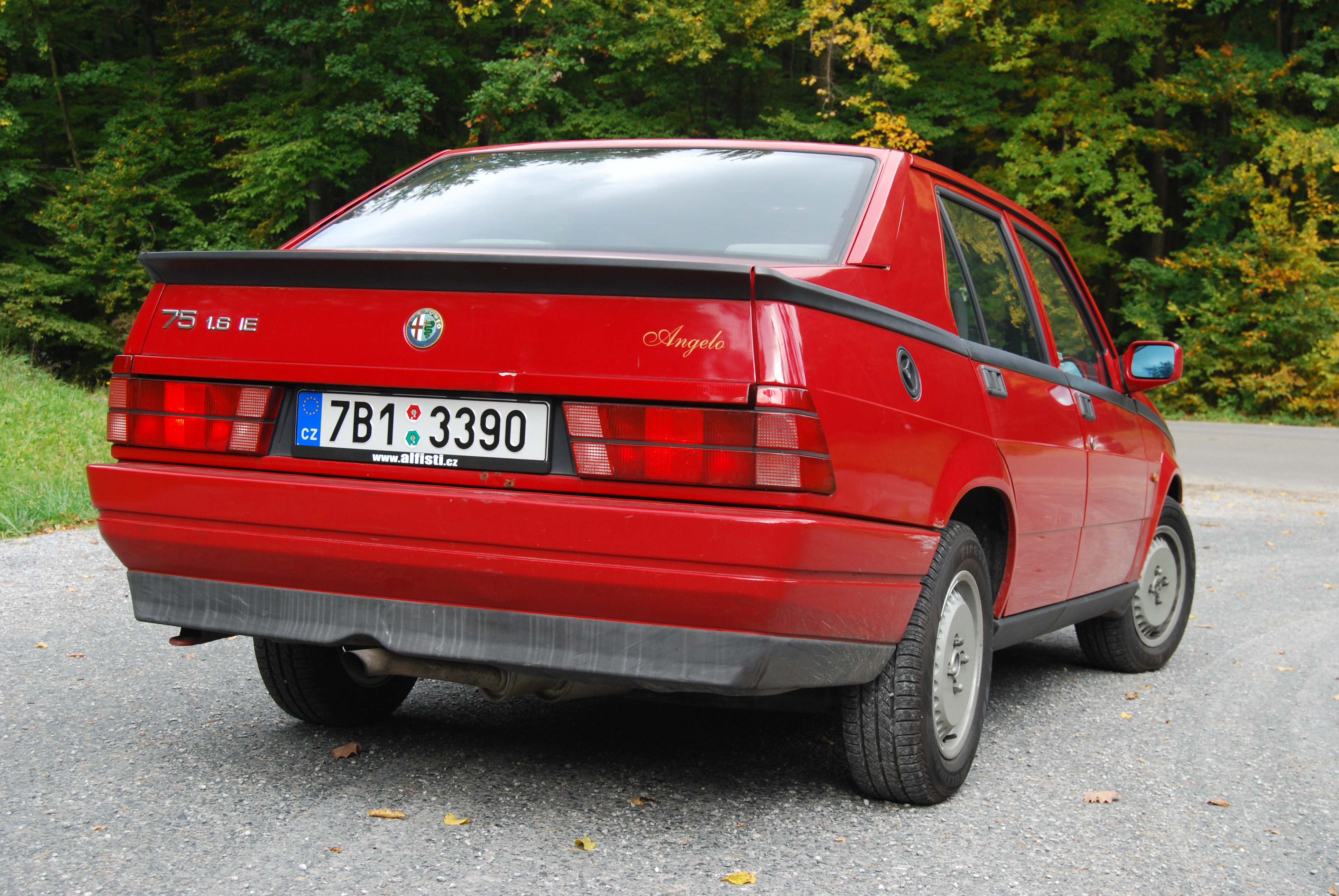

Jinak ta kára je opravdu v mimořádném stavu.... Youngtimer jak má být - naprosto autentický vzhled i svezení jako v době výroby....

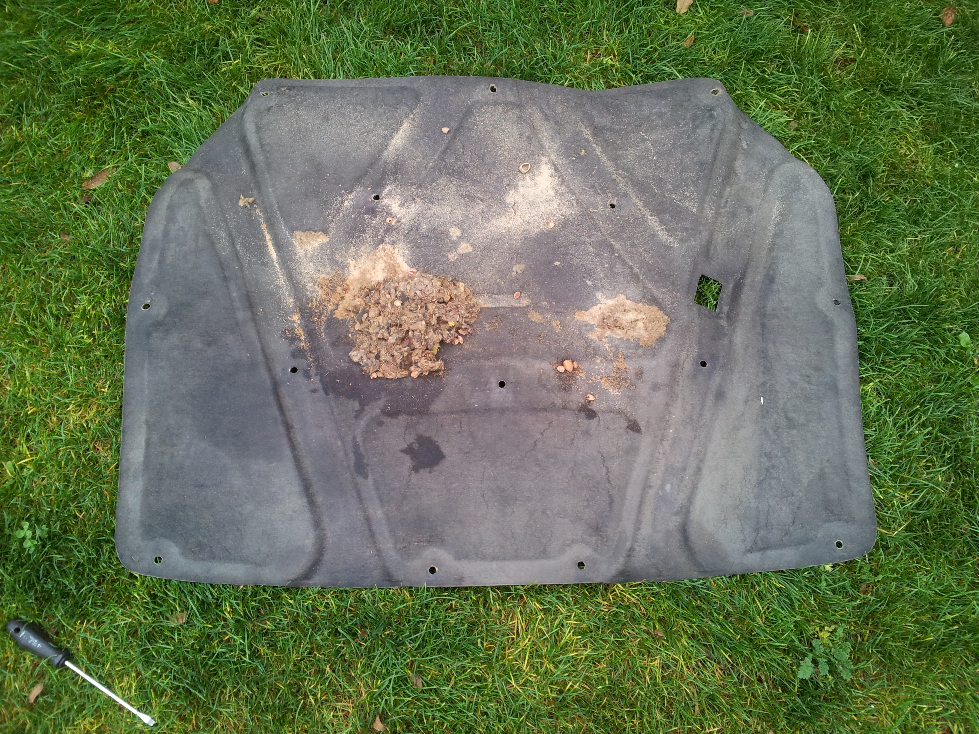

Letošní odstávka očividně vyhovovala nějakému hlodavci, který se zabydlel mezi haubnou a tapecem, z tapecu si nadlabal hnízdo a nanosil si dovnitř hromadu ořechů. Takže kdyby se někomu doma válel přebytečný hezký tapec, hlásím se. Můj byl jak nový, fakt škoda

kdyby aspoň... byly už dlabaný. By mě zajímalo, co jako chtěla ta mrcha přes zimu žrát.rosso155 píše:ale musím
, tapec koupíš nebo vyměníš za oříšky

zkoukni vzduchovy filtr, jestli i tam nemas orisky
co jsem mel dotahlou 75ku z prahy, tak orisky byly az ve vzduchaci + hnizdo a na prevodovce

Co chodim delat auta do jednoho znackoveho servisu (Boomer bude vedet) tak tam maji nejaky pozadavek z ustredi a auta ktery prijedou na servis s alternativnim palivem maji nafotit a odeslat.. Udajne jedno auto naprosto ok do doby nez menily vzduch. filtr byl plny orisku, Nafoceno a odeslano foto s alternativnim palivem liskovyma oriskama.

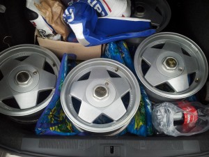

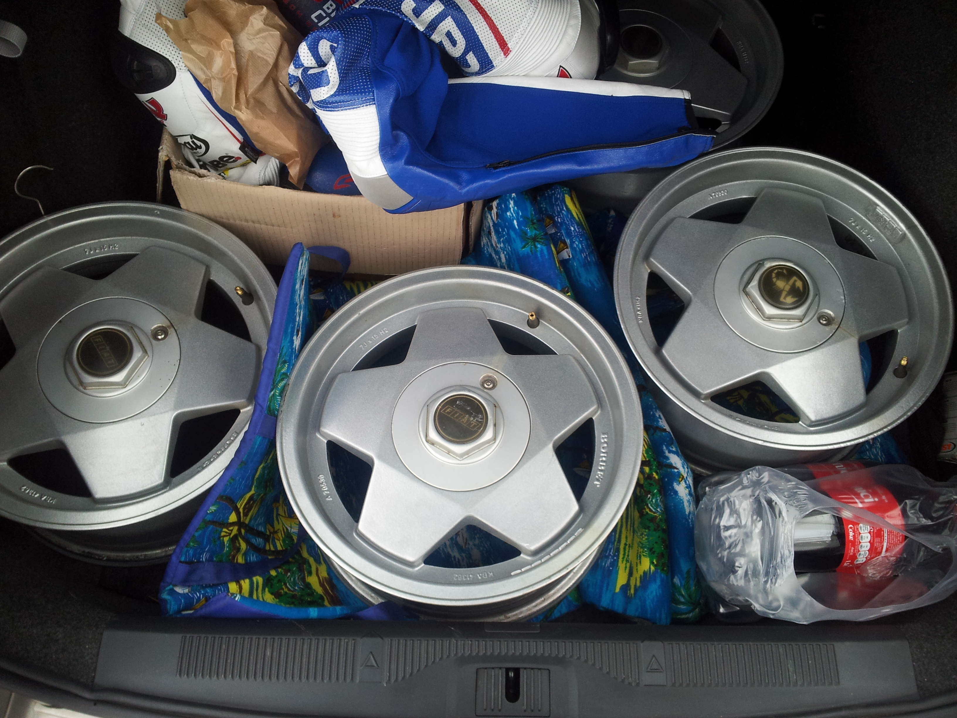

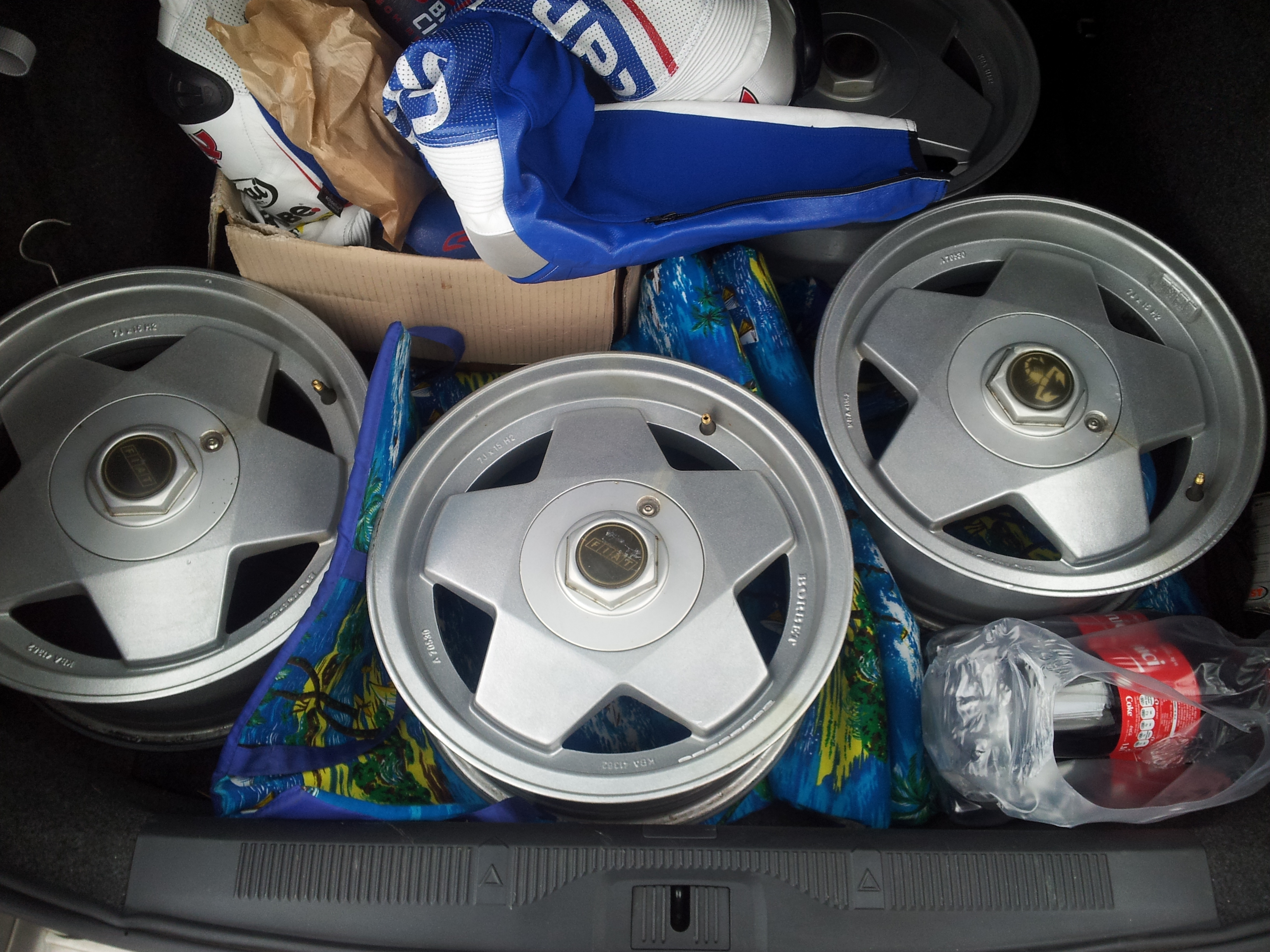

Kola delaji auto...
https://www.dropbox.com/s/zixvxu12t7847 ... .10.59.jpg
Ma to jednu vadu - pul milimetru prebytecneho materialu na predni nabe :-(
Takhe otazka zni - stahnout material z disku nebo z naby? Vase nazory? Dik...

pokud si koukal jak je řešená př nába+ kotouč tak dojdeš k tomu že z disku ...
- Příspěvky: 4916
Re: Kleofáš - Alfa Romeo 75 1,6 IE (1991)
ano z disku, tez jsem to musel u 16" od Pietra resit. proste na velkem soustruhu stocit
Chybí tam necelý milimetr, takže by to asi šlo stáhnout i z té náby. Ale je fakt, že kolo asi bude jednodušší. Každopádně mě překvapilo, že na zadek to sedlo a vepředu je ta nába o něco širší.
