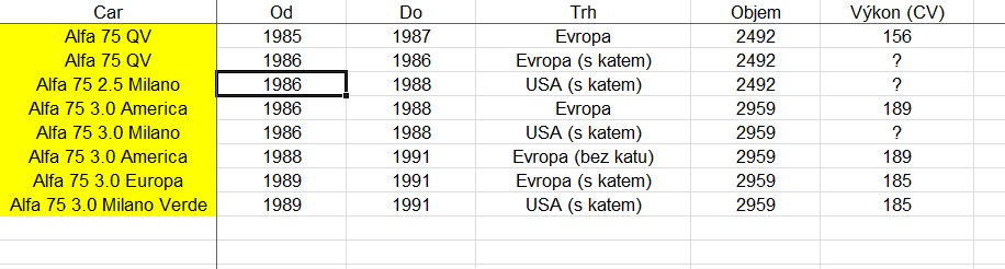

pánové, nějak jsem zabředl do výzkumu jaké verze bussa se objevily v různých autech a u 75 jsem se do toho poněkud zašmodrchal a výsledkem je přiložená tabulka.
Je tady někdo schopný mi říct, jestli se ta tabulka shoduje s realitou? :wink:
Co jsem našel, tak 2.5 V6 se do 75 dávala v letech 85-88, pak už ne.
Dělala se ve verzi pro Evropu bez katu a pak ve verzi pro Evropu a USA s katem (v USA zvaná Milano).
V roce 86 byl představen třílitr, který postupně 2.5 vytlačil.
V letech 86-88 se dodával do Evropy s označením America (bez katu, s katem jen do pár zemí) a do USA s označením Milano (.... parádně matoucí, že? :roll: ).
V roce 88 byl facelift (ne co se motoru týče, ale nějaké změny na kastli atd.) a od tohoto faceliftu se to dodávalo do Evropy až do roku 91 (stále jako America). Kromě této verze pak do Evropy s katem (verze "Evropa") a do USA s katem (verze "Milano Verde").
prosím o fundované komentáře a připomínky..... :D
Re: V6 a 75 - přehled motorizací
Příspěvek od rosso155 » 22.12.2013, ned 18:55
Já měl 2,5 V6, rok 1987, nebylo to Milano ani QV, mělo to kat, a podle původního německýho TP výkon psanej 110 KW, čili 150 koní.
Příspěvek od Milano75 » 22.12.2013, ned 19:23
schází tam můj motor :D QV
dosavadní JEtronic nahradil motronic a výkon motoru je 192Hp "Potenziata"
Příspěvek od Tonio » 22.12.2013, ned 19:48
Podle ALL THE ALFA ROMEOS (Editoriale Domus):
AR 75 2.5i Quadrifoglio Verde 1985-1988, 2492 ccm, 156 HP
AR 75 2.5i V6 cat 1985-1988, 2492 ccm, 150 HP
AR 75 2.5i Q.Argento, Q.Oro a Q.Platino (USA, cat) 1986-1990, 2492 ccm, 154 HP
AR 75 3.0i Verde 1987-1990, 2959 ccm, 183 HP
AR 75 3.0i America cat 1987-1988, 2959 ccm, 185 (182) HP
AR 75 3.0i V6 cat 1990-1991, 2959 ccm, 189 HP
Příspěvek od Kubas » 22.12.2013, ned 20:11
no, asi na to hodím bobek a budu se věnovat jen evropským verzím protože míchat do toho ještě USA je peklo... jinak mám před sebou rakouský ceník z roku 88 a tam je uvedena "75 2.5V6 Super 113kW/154PS".... prase aby se v tom vyznalo....
Příspěvek od Milano75 » 22.12.2013, ned 21:12
moje america je z roku 1988 motor nevím, ale je to QV s motronicem
zdroj wiki
Pro modelový rok 1990 došlo k dalším drobným změnám v nabídce Alfy 75. Oranžové svítilny byly nahrazeny červenými, oranžové podsvícení kontrolních prvků interiéru bylo nahrazeno podsvícením zelenobílým a změnily se materiály sedadel. Z novinek pod kapotou stojí za zmínku především vrcholná verze 3.0 V6 Quadrifoglio Verde se zvýšeným kompresním poměrem a výkonem 193 koní.
zdroj wiki
replacing the existing 3.0, this motor from the 164 featuring a Motronic system as opposed to the earlier L-Jetronic. This model was known as the "Potenziata"
Příspěvky: 19278
Příspěvek od Kubas » 22.12.2013, ned 22:25
tak poslední verze co jsem schopný vypotit je tohle.... dál už to neřeším, neb zdroje se prostě rozcházejí a není možné to dohledat na 100%.... orientačně to myslím stačí.... :wink:
Příspěvek od rosso155 » 22.12.2013, ned 23:04
Ještě tam chybí ta moje :D .
Příspěvek od Kubas » 22.12.2013, ned 23:17
kdoví co ti tam napsali.... :wink: původní verze pro německo měla 156 koní (1986) a další verze co vidím v dobových materiálech je z roku 1988 a ta má 154.... je v tom holt trošku guláš a tím pádem tam nechávám jen ty nejběžnější specifikace....
Příspěvek od rosso155 » 22.12.2013, ned 23:36
Jasně, napsat tam mohli cokoliv, ale přijde mi logický, že verze s katem bude mít trošku nižší výkon, a i v tom Toniovým výčtu je :wink:
